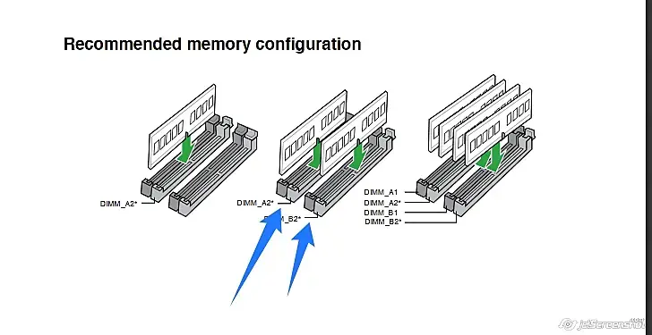

напиши название матери и памяти сюда. Ставишь память во 2 и 4 слот? На лицо просто несовместимость матери и памяти, поэтому на другом компе все норм, и с пониженной частотой все норм. У меня такое несколько раз бывало. Уверен память какая-нибудь непопулярная. Если есть возможность еще сдать память - надо сдавать.

в эти слоты вставлена память? а2 и B2

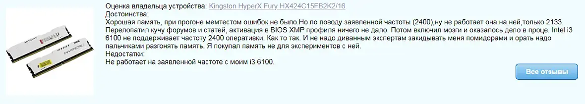

Сообщений: 3977
Цитата Earanak:
Просто на Intel такое реже происходит потому что возможности КП в процах более широкие изначально.
На Интел тоже отзывы проскакивают иногда, гораздо реже.
Цитата paz:
короче оставляю я 2400 на своих плашках и на ней работаю
Да уж, если сразу знать, где соломку подстелить. Кто мог подумать на память, причем не такие высокие 2666, да и на Zen+ и всего 2-е планки, я бы тоже подумал на материнку. У людей даже по официальным даташит не пашет.

Rebate, тот кто писал этот комментарий - ошибается.
Он смотрит на спецификации контроллера памяти на сайте интел.
У 6100 указано точно так же как и у 6700К - 2133. Но это ничего не значит по факту.
Так что дело точно не в процессоре было. Вот 4000Mhz память на 6100 :
Так что опять же... Некомпетентность автора комментария, непонимание что к чему и как/куда настраивать и как проверять. Тащем то я по этой теме уже выше все сказал. В подавляющем большинстве случаев - проблемы с таймингами или вольтажами (если сама память не бракованная).

Если проц поддерживает 2133 то и 3100 он тоже будет поддерживать, только вот стабильность данного конфига под вопросом, как по вольтажу так и по совместимости с материнкой. Одна память может спокойно взять частоту, другая может вообще ничего не взять кроме дефолта и такое бывает.

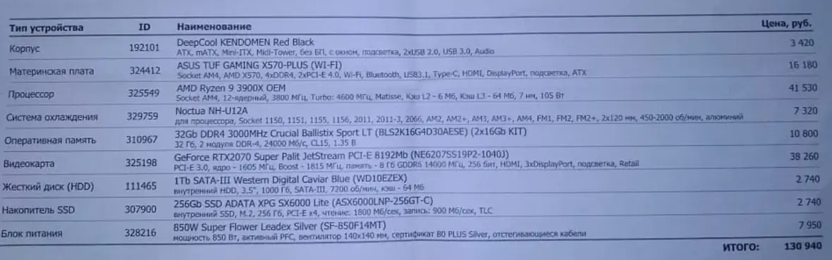

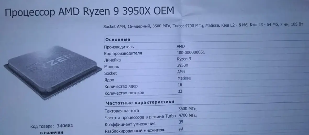

Всем здравствуйте.
Решила обновить компьютер, но совершенно не разбираюсь в железе. Мне предложили вот такую сборку, хочу спросить у вас совета, все ли здесь подходит к друг другу. Слышала иногда в компьютерах плохо разбираются не только дизайнеры smiley-biggrin.gif  и предлагают то, что будет плохо работать вместе.  Пожалуйста кто разбирается, посмотрите глазком, все ли норм? И будет ли хорошо работать 3д на таком компьютере? Еще предлагают альтернативный вариант процессора, подороже, тоже не могу для себя понять, стоит ли он своей цены?
Надеюсь на вашу помощь. Благодарю!
на удивление тут все довольно таки нормально

Цитата lhodze:
Всем здравствуйте. Решила обновить компьютер, но совершенно не разбираюсь в железе. Мне предложили вот такую сборку, хочу спросить у вас совета, все ли здесь подходит к друг другу. Слышала иногда в компьютерах плохо разбираются не только дизайнеры   и предлагают то, что будет плохо работать вместе.  Пожалуйста кто разбирается, посмотрите глазком, все ли норм? И будет ли хорошо работать 3д на таком компьютере? Еще предлагают альтернативный вариант процессора, подороже, тоже не могу для себя понять, стоит ли он своей цены?
Производитель рекомендует с этим процессором использовать СВО. Но даже если не СВО, то точно не ту моську, что вам предложили. Охлаждение вообщем слабое.
На сайте c 05.04.2009
Сообщений: 34
kingstones спасибо огромное! а процессор помощнее ставить  или тот что предложен - норм?
akkoxe спасибо огромное! Учту.
