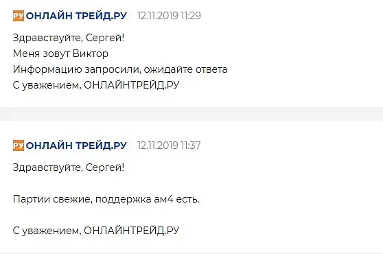

А кто то ставил Noctua NH-U14S на АМ4 сокет? Вроде в свежих партиях стали комплектовать креплением под него.
Скриншоты с регарда и трейда соответственно.
Сообщений: 7118
myxavertolet
я ставил д15-  там уже есть ам4 точно
На сайте c 09.06.2016
Сообщений: 542
St. Petersburg
На всякий, может кому пригодится. Ответ от трейдера.
