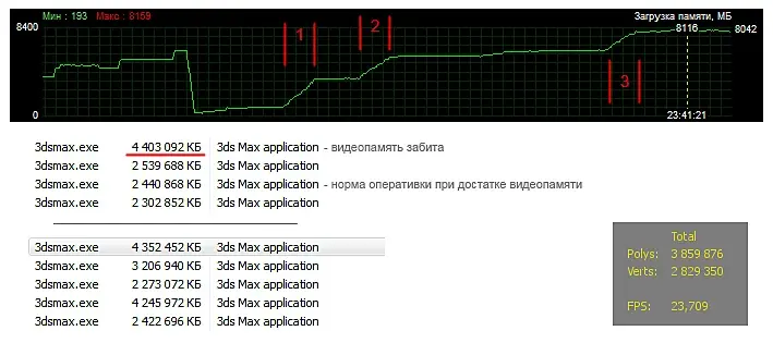

Сообщений: 3972
Цитата Goodlike:
если начнет подвисать можно решить установкой дополнительной вк?
Нет. Ну в смысле, если память карты кончиться, от другой она не перетечёт никак.
Стало интересно как ведёт себя система при переполнении видеопамяти... затестил в сценарии нескольких максов. Max 2015, проект всего 4 млн, все текстуры 408 Мб, GTX 1070 8Гб.
8Гб хватило на 3-и проекта. На 4-ом началась выгрузка в оперативку.
К слову, винда умело работает с памятью. За короткое время не видел никаких лагов в любом из 5-ти максов во вьюпорте. Просто память перебрасывалась и перераспределялась.
