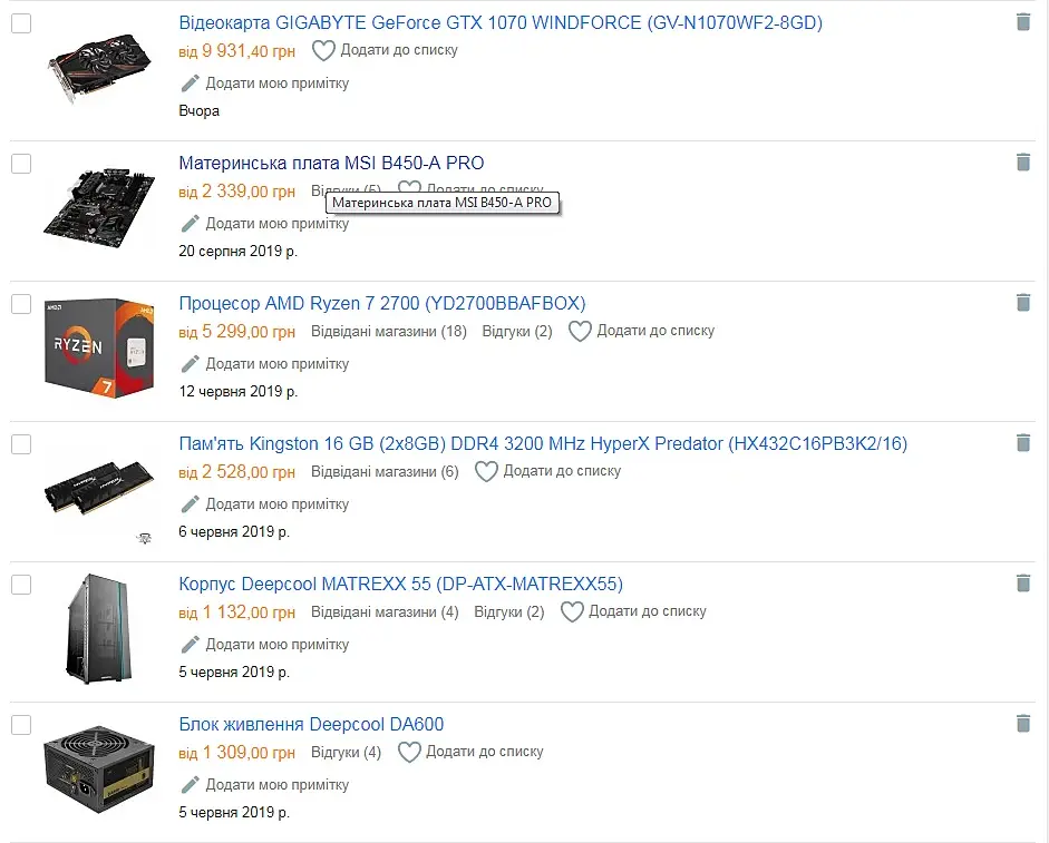

Всем привет. Собираю сборку для изучения 3d Max (Corona). На данный момент работаю в SolidWorks, и там моего старичка хватает с головой.
Решил собрать сборку на 2700 (без Х, поскольку для разгона говорят что разница не большая, а в цене она ощутимая) с последующим разгоном. Видеокарту буду брать с вторички 1070 (230$) или 1060 6GB (120$), так как иногда могу поиграть в GTA 5 или что-то на подобии. Материнскую плату хотелось бы взять b450 Tomahawk, но она в последнее время подорожала на 30$. На первое время буду использовать боксовый вентилятор для ЦП.
Собираюсь брать данную конфигурацию:
Буду очень благодарен за отзывы по ней, или может есть какие-то альтернативы в этом ценовом диапазоне?
Сообщений: 7129
icenemy
боксовый кулер не годиться для разгона.
плата тоже не совсем для разгона.
память берите по 16гб. или одну на 16гб. для работы это важнее объем, корона скушает 32Гб легко.
в этот корпус ещё нужно 3-4 вентилятора
5300 -6600 не большая разница для проца! берите 2700х там хоть кулер нормальный идет

Боксовый кулер будет на первое время. Разгон будет только после покупки башни. По отзывам, в случае процессора с "Х" - я получу 0.1-0.3 МГц за 40$. Как по мне, лучше эти деньги потратить на ОЗУ.
По поводу платы - это младший брат томагавка. Думаю данная плата с оптимальной башней потянет 3.9МГц (за рекордами гнаться не будуsmiley-smile.gif).
Признаю, ОЗУ подбирал смотря видеоблогеров, которые подбирают сборки для игр. Поэтому послушаю вашего совета и возьму 2 планки по 16 Гб (т.к. нужно как минимум 2 планки на райзен ставить).
Корпус выбирал по соотношению качество-внешний вид. Вентиляторы соответственно поставлю 3 в передней части на вдув и 1 на выдув сзади. Покупать их буду, судя по тому - сколько останется средств)
Видеокарту буду брать на барахолке оверклокеров, т.к. там есть отзывы покупателей по отношению к olx.
Отлично видео по сравнению 2600 и 2600х. Есть ли смысл переплачивать? В том случае, если планируешь разгонять ЦП по всем ядрам.
https://www.youtube.com/watch?v=P4ZIqG36bv4&;feature=youtu.be
Сообщений: 16949
Нет смысла его разгонять, берите сразу нормальный кулер, чтобы не шумел под нагрузкой, и всё. Из них АМД в стоке и так выжала почти всё, что можно.

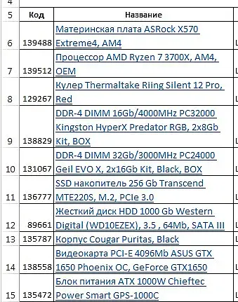

 Добрый день! Во всём городе ни у одного магазина, продавца, даже с рук ни у кого нет и не было 3900x. Самый популярный и толковый магазин прислал список на замену. Можете пожалуйста проконсультировать? Есть ли толк делать по этой сборке или лучше поднакопить и заказать с заграницы на баксов 400 дороже?
Сообщений: 7129
NicePrimer
это что память на выбор?
корпус дорогой. и чтото кулер будет в упор к крышке))
На сайте c 10.01.2017
Сообщений: 16
sten
Память по одной штуке на 16 и 32.корпус за примерно 8500 р.
Сообщений: 7129
там написано две по 8 и две по 16 разной частоты и производителя.......smiley-crazy.gif
Сообщений: 16
sten Честно говоря до меня доходит как до утки. Чем чревато это различие?
