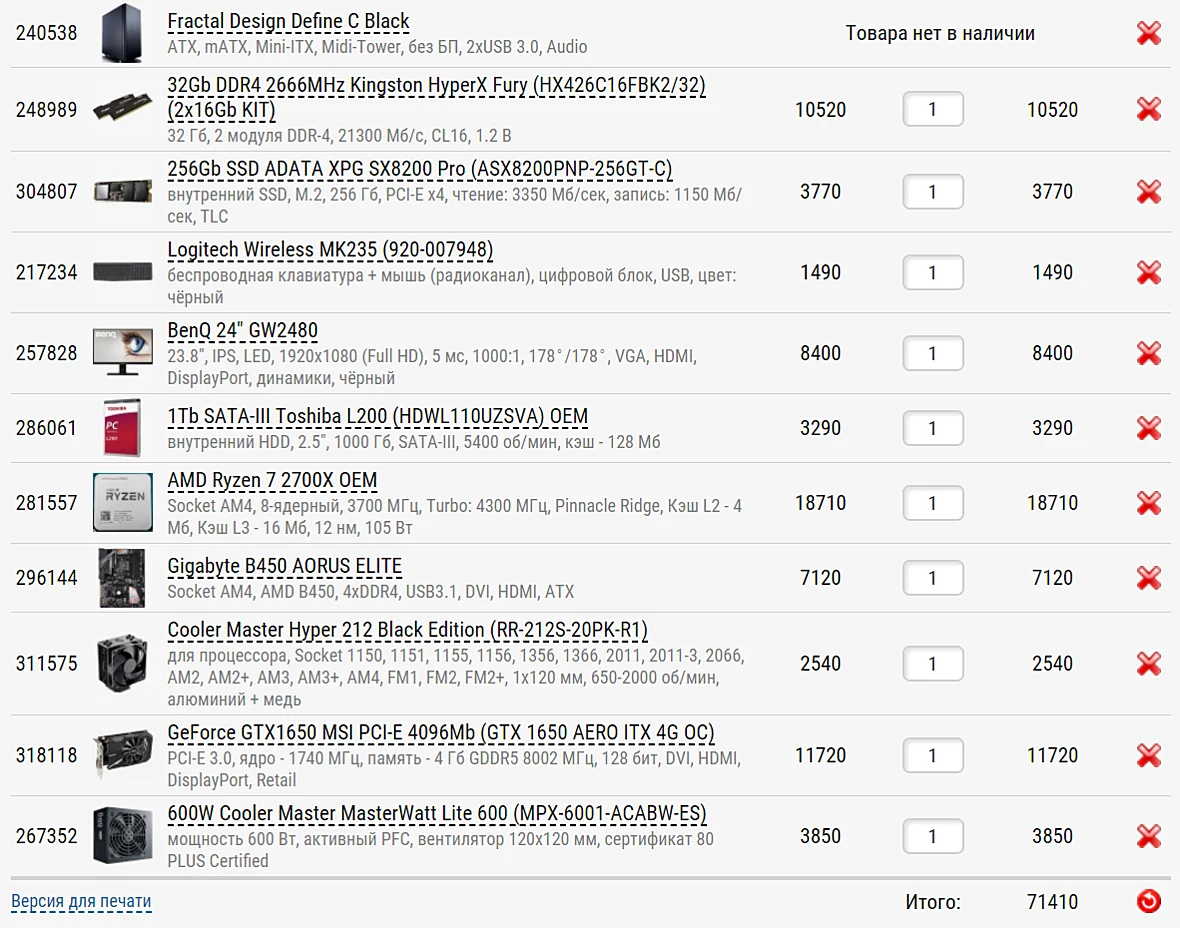

Оцените сборку под рендеры в короне и другой повседневной работы дизайнера/архитектора.
Вместе с корпусом 78к RUR примерно получается.

Отправила вчера сборку в ДНС, прислали совсем не то)) Не знаю, почему каждый магазин предлагает что то свое, ни разу не присылали ровно то, что запрашивала)
Посмотрите, пожалуйста, адекватно у них вышло или менять?
https://drive.google.com/file/d/1Di1rpLuMWdk4t10H5OlvDXf3hdnCOSrg/view?usp=sharing
Сообщений: 17021
Всё вроде неплохо за исключением того, что это можно купить в Москве тыщ на 5-10 дешевле. У вас какой город?

Сообщений: 17021
Кстати в вашу мамку должны бы уже залезать новые процессоры райзен 3700, 3800
Сообщений: 7130
puella
 блок питания даже не бронзовый(
память какаято дорогая. кулер можно за 2-3к взять.
в корпус нужно докупить 2 вентилятора 12см хотябы!
Be Quiet Dark Rock 4
Noctua NH-U12S SE-AM4
Thermalright ARO-M14G
если поменяете проц на 3700х - берите кулер Thermalright Le Grand Macho RT и другой корпус чтоб он влез!
На сайте c 08.05.2010
Сообщений: 347
Поменяли. Сейчас все нормально вышло?
https://drive.google.com/file/d/1ylhT1KMZj5jaBJQn4dyAgeLJL4EjqZes/view?usp=sharing
Сообщений: 7130
puella
вы не дочитали - он не влезет в этот корпус! и блок возьмите за ту же цену - чтоб бронзовый поставили хотябы.
материнку им прийдеться перепрошивать
если ничего не менять - то тогда этот кулер - Be Quiet Dark Rock 4
останется ваш корпус и блок
Сообщений: 347
sten
Нет, я им написала заменить блок и корпус, но не проверила то, что прислали, извините. Буду внимательнее! А вот менеджер проигнорировал пожелания и не проверяет ничего - это печально. Их же сборка, должны знать, что не влезет.
