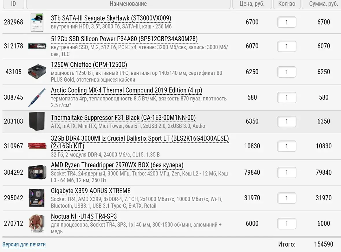

Можно предложить первый вариант, универсальный комп на 4 года, можно добавить до 3х видях.
1080ти возьмите на авито с гарантией за 20к, остальное вот:
И второй вариант
И третий вариант, ждите 3950 но он будет медленнее 2970 но дешевле. Не можете ждать - берите 2970 или 3900
3900 32гб с 2080 выйдет 150к

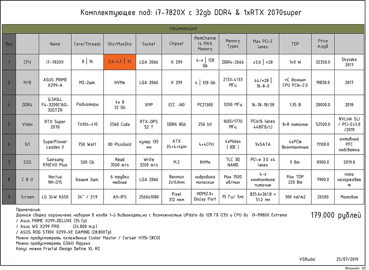

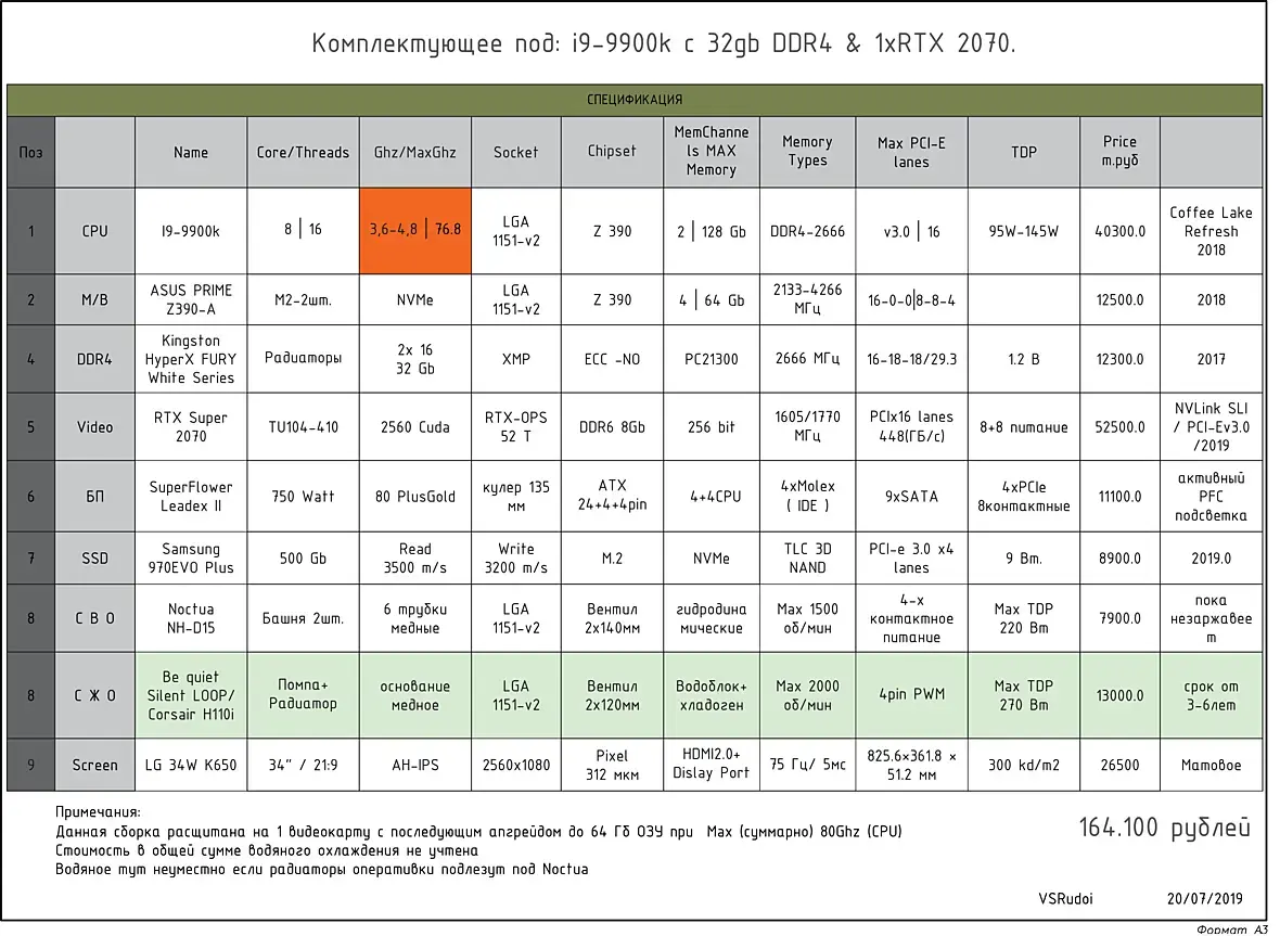

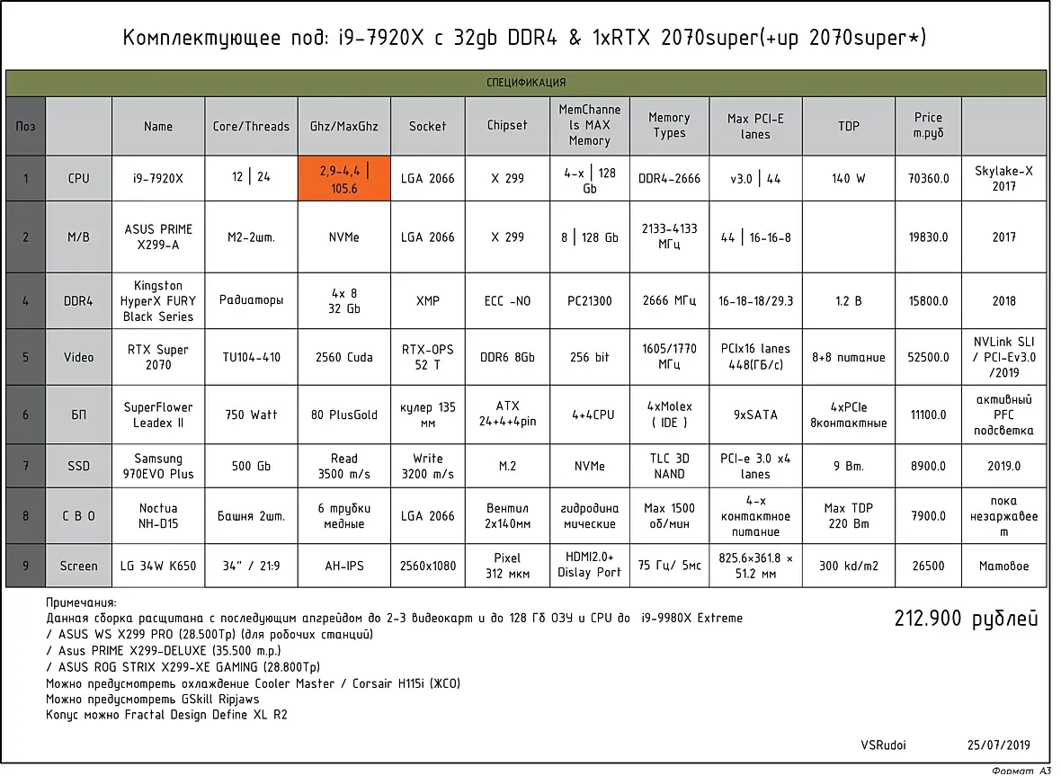

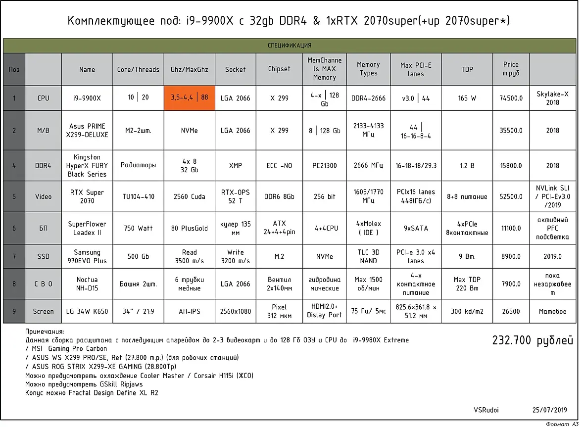

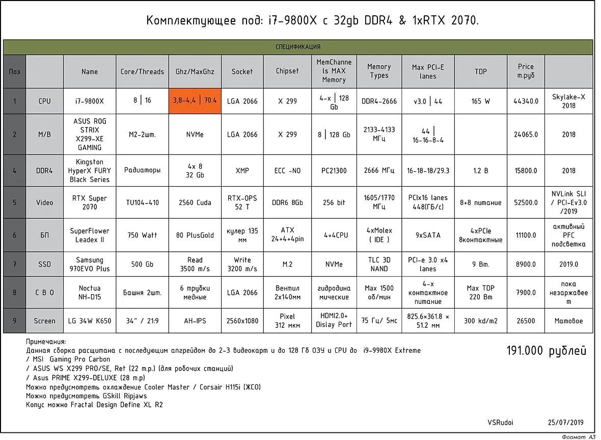

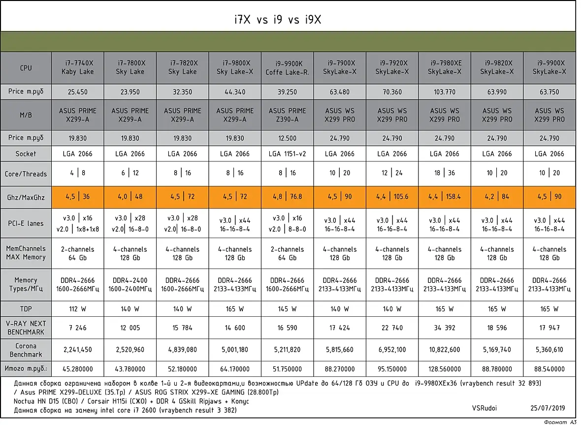

Вот  сижу изучаю  тему где важный критерий - это  возможность  использовать  в будующем две видеокарты на полную  мощность (тойсть  чтоб  процессор  их  раскрывал  на 100% а именно PCI-Express line. ,  все это  под  расчет  с использованием под  VrayNext & VrayNextGPU ,  но  так же вывел  и результаты под  Corona Render.
Может  кому-то  и поможет  при  выборе в покупке нового железа.
Сам работаю  на старом добром i7-2600/32gb/1060-6gb/  вот  пришло  время обновить железяки,  по  результат  видно  какого разница в скорости  и ценах
так же есть некоторый подбор  целиком комплектующих

Yehat  в таблице все наглядно- имя процессора, колво  ядер  и потоков,  герцовка на один  поток и сумморное их  колво,  а так же какое число линий поддерживает  проц и какова его  стоимость,  а также отображено  значение в папгуях бенчмарков вирея и короны.
Все затевалось  для понимания одного  момента,  а именно какие процы поддерживают 44 линии  чтоб  можно  было  полноценно  использовать 2 видяхи в рендере  и страховаться  в любой момент процессором и так чтоб  нестоил  заоблачно  в сравнение с другими  процами по 100тр и более, а понять  цены 44 линейных с примерной стоимость 16и линейных.
Приведу пример:
Проц поддерживает  16 линий,  который на материнке с поддержкой тех же 16 линий.  если в мать  впихнуть  2 карточки  то  они  уже делят 16 линий на двоих  тойсть  по  8, если вы хотите подсоеденить  SSD NVMe то данный винт  кушает еще 4 линии и того , вторая карточка будет  работать  только в 4линии,  а если у вас на борту 6 винтов(как  это  у меня) то несколько разъемов SATA  тоже питаются от линий PCIe.

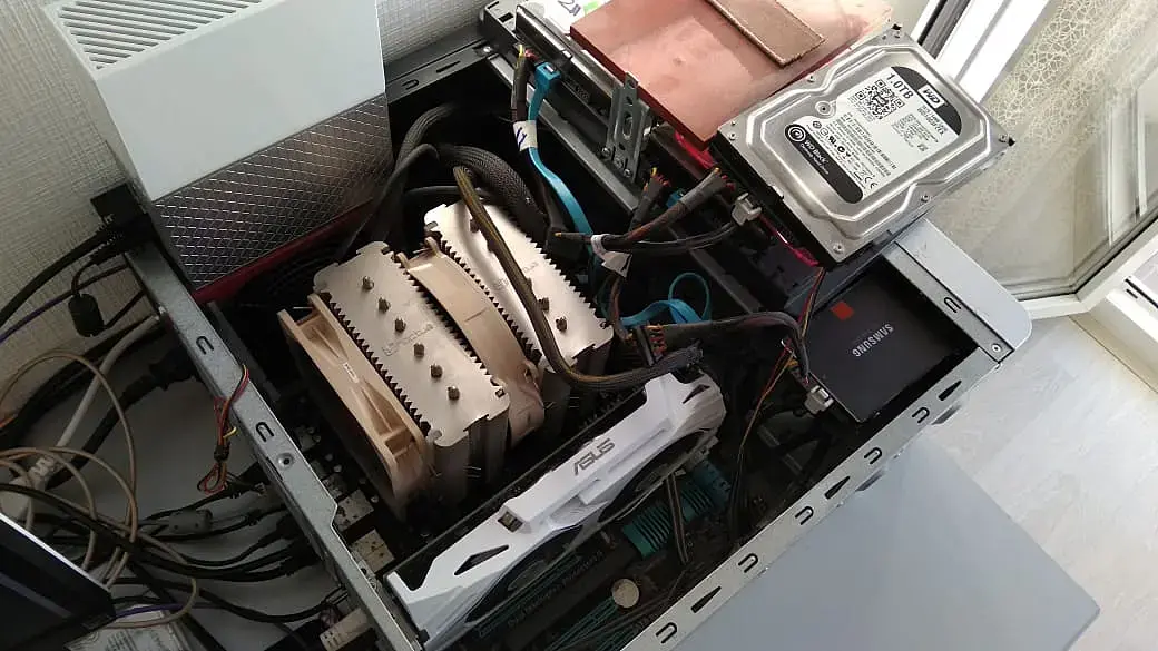

из практики скажу следующее:
вот  конфигурация моей системы:
CPU intel core i7-2600 4/8 потоков по 3,8 Ghz в бусте = 30.4 Ghz / 16 PCI-e line
M/B  Asus P8P67 Слоты расширения2xPCI-E x16, 2xPCI-E x1, 3xPCI Поддержка PCI Express 2.0
количество разъемов SATA 3Gb/s: 4, количество разъемов SATA 6Gb/s: 4, RAID: 0, 1, 5, 10
 https://market.yandex.ru/product--materinskaia-plata-asus-p8p67/6926007/spec?track=tabs
В первом разъеме PCI-e стоит Nvidia Ge force GTX 1060 6Gb  которая имеет поддержку PCI-e3.0
Во  втором слоте стоит Samsung SSD 970 EVO Plus 500gb, подключен через переходник
https://ru.aliexpress.com/item/32967707584.html?spm=a2g0o.productlist.0.0.d37b7036eWrmbR&;algo_pvid=39071498-b0a0-4ef5-9aca-3fc04b0cbc20&algo_expid=39071498-b0a0-4ef5-9aca-3fc04b0cbc20-17&btsid=3a0ebe07-6166-4147-892f-cbfe8e7153ef&ws_ab_test=searchweb0_0%2Csearchweb201602_2%2Csearchweb201603_53
Система Windows 10Pro крутится на SSD Samsung 840 pro 128gb. подключен через SATA 6Gb/s
HDD WD Black 1000 Gb  подключен через SATA 6Gb/s
HDD WD Green 1500 Gb подключен через SATA 3Gb/s
WD My Cloud Home 4 TB Сетевой накопитель (NAS) подключен через  роутер интернета
Все это  вытаскивает Блок питания Chieftec SPS-850C 850W NTRO88Plus
к видеокарте подсоединен  PHILIPS 1920x1080 подключен через HDMI
Также прикупил и подсоединил LG 2560х1080 подключен через DisplayPort
(если широкоформатный подключать тоже через HDMI то процессор тупит)
Итог: Моя сцена вращалась  шустрее и приятнее на компе с процессором I7 -6го поколения который тянул такую же видеокарту 1060-6Gb, но в материнке c поддержкой PCI-e 3.0 и на одном FULL HD (1920x1080) мониторе.
Именно  поэтому если хочется иметь большой обвес оборудования нужно  иметь соответсвующий процессор и материнку. оперативке я пока внимание не уделял, но  ее установлено  максимальное кол-во 4 планки по 8гб=32Gb.
Ps. Сегодня сажусь  переустановить  систему на Samsung SSD 970 EVO Plus 500gb и если интересно отпишусь о  работоспособности его на старом проце и материнке.
до установки NVMe SSD и широкоформатного монитора все работало хорошо, а теперь  начало  тупить.
