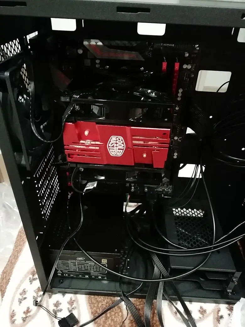

Наконец-то приехал 2700х, сижу собираю. Вообще не могу понять, это ноухау, что куллера на башне вертикально дуют? Или я такой кривой сборщик? ) Там защелка только в таком положении защелкивалась
Сверху на корпусе большая решетка. Может норм что в нее дует?

Никакой в этом проблемы нет. У меня вертикально дует уже несколько лет. Я специально так поставил. На интел. Что бы ТТ были перпендикулярно кристаллу. Так эффективней будет, на пару градусов.
Еще можете БП поставить вертушкой вовнутрь. В таком случае он не будет собирать подушку под корпусом из пыли (тем самым не будет забиваться), плюс еще и горячий воздух будет выдувать из корпуса.

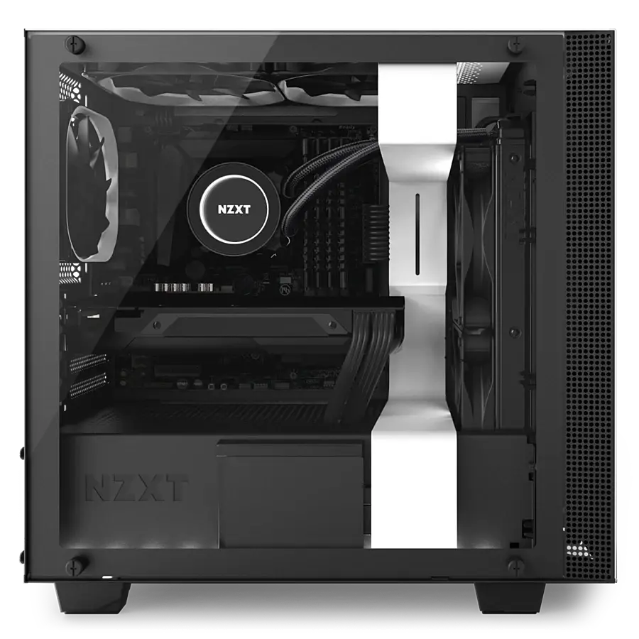

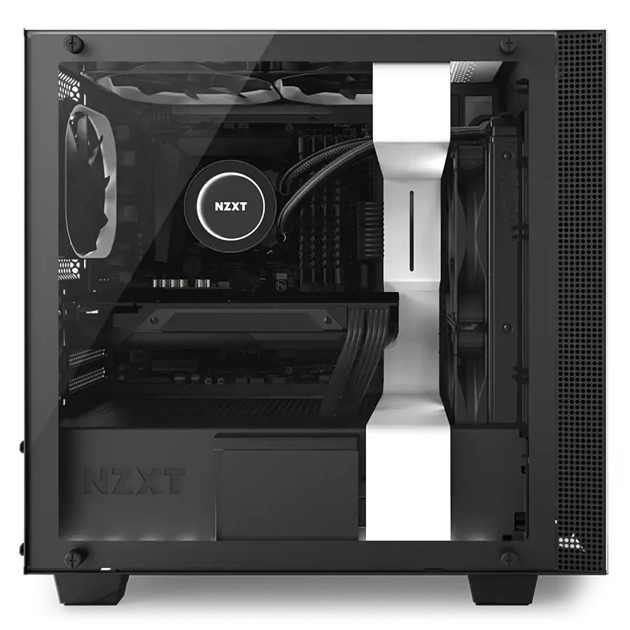

Чтобы получилось эффективно, нужно потоки воздуха направлять и усиливать. Как дороги. А тут у вас получается перекресток. В таком случае вам нужно поменять организацию потоков в корпусе с горизонтальной на вертикальную - с задней боковой стенки вентиль переставить на верх, а это боковое отверстие закрыть, заглушить. В идеале, если все три вентиля будут на одной оси и близко к друг дугу. Тогда даже на минимальных оборотах потока хватит. Это как эстафета в спорте ). Сейчас наконец пошли корпуса где вдувающий вентиль стоит строго напротив процессорного.
Сразу пошёл смотреть в отзывах. И точно, есть в отзывах . Хорошая штука отзывы, без них ничего не покупаю.
Хорошо у него походу видюха маленькая. Если была бы доска, был бы фейл.

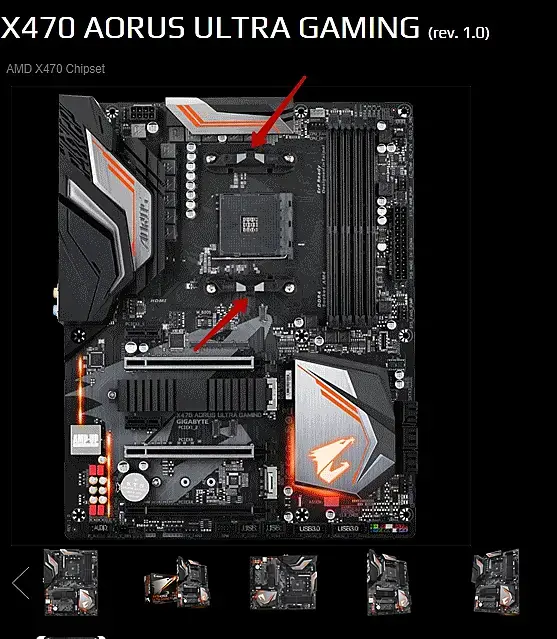

Lp-God
в официальной документации / инструкции кулер ставиться обычно

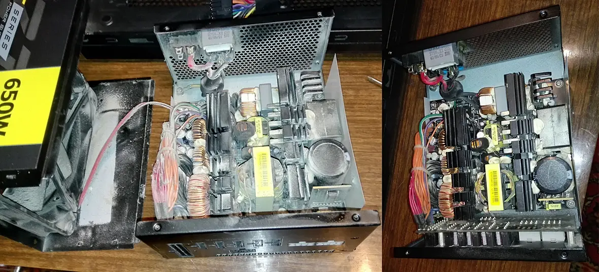

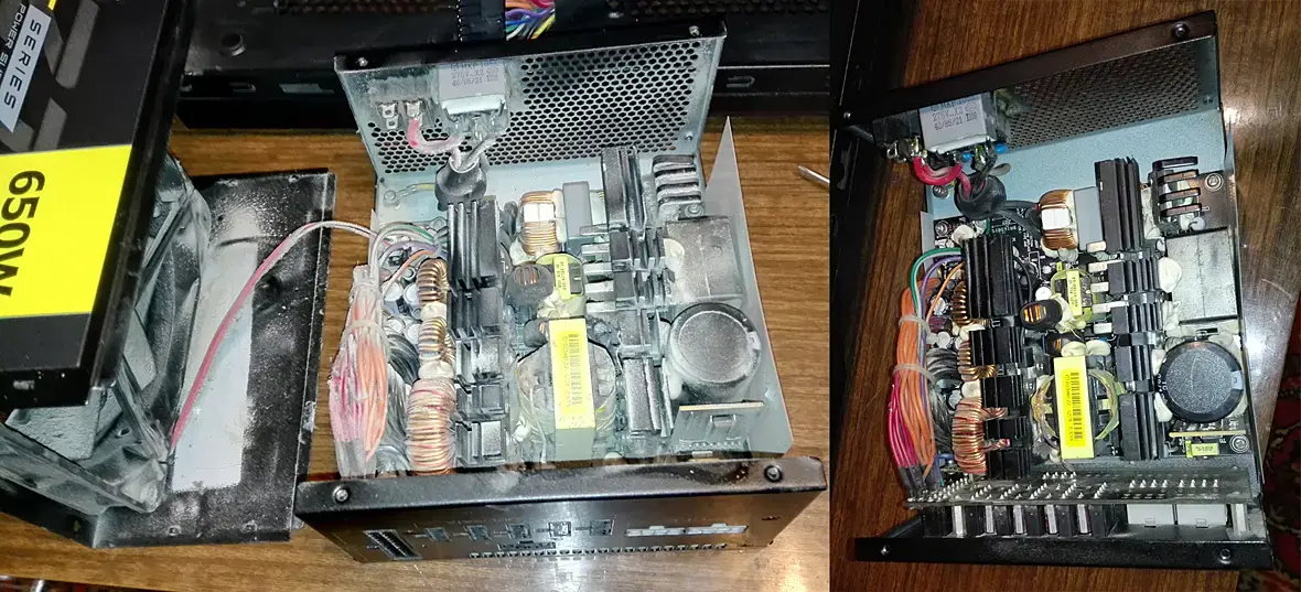

Цитата akkoxe:
если же поставить вертушкой внутрь, то в корпусе только мелкая пыль, которая не забивает БП
Она его облепляет. Но из моего наблюдения компонентам БП все равно на пыль. Ну да, типо прилипшая пыль меньше отдает тепло и всё такое. Но это так не критично, если вы не используете на постоянку около 80% мощности, например, а майнинге, то современному БП всё равно. Вот фото БП после 5 лет с вентом внутри:
Цитата akkoxe:
Только она там насколько незначительно выше, что это почти ни на что не влияет. Максимум температура компонентов БП вырастет на пару градусов от этого.
Вообще не согласен. Разница большая. Корпус при долгом визе это печка, металл долго разогреваться от воздуха, но пару часов ему хватит, чтобы отдавать жар внутрь, это прогревает любой входной поток.
А если видюха работает? У-у, да вы что, видюха прям над БП, да ещё если не турбина, она воздух миксит прямо над БП, который её же жар в себя затягивает.

sten, там два крепежа под застежку, на этот способ ни как его по другому не повесить. Но вроди всё супер и в вертикальном положении. 60градусов под тестом при 100%.
Проц просто АХОООНЬ! Пока еще ни чего не крутил в настройках, выдает такое:
Corona 1.3 Benchmark FinishedBTR Scene 16 passesAMD Ryzen 7 2700X Eight-Core Processor Real CPU Frequency [GHz]: 3.9Render Time: 0:02:10, Rays/sec: 3 717 740
