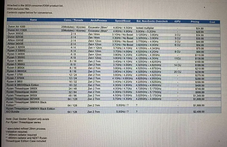

Сообщений: 313
Новая утечка о будущих настольных процессорах AMD с их основными характеристиками и ценой для OEM-клиентов.
