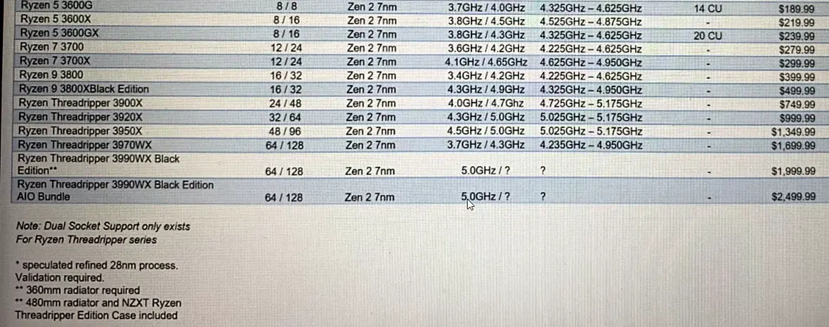

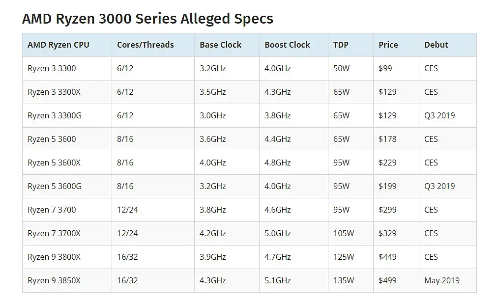

Пойду пока посмотрю цены на гигабитные 8-ми портовые коммутаторы, вдруг придется парк нод расширять к лету )).
P.S. 16 ядер в материнку за 8к рублей, дримленд какой-то )). TR до 16 ядер пустят лесом )).
P.S.S. В офисе Интел .
На сайте c 24.06.2014
Сообщений: 4920
Украина, Одесса
Rebate, есть еще вот такая табличка. Которая местами отличается. Эх... Слухи, догадки, надежды.
Сообщений: 3972
Пошёл хайп ))... А какие красивые цены, аналог 2700X за 178$ )).
