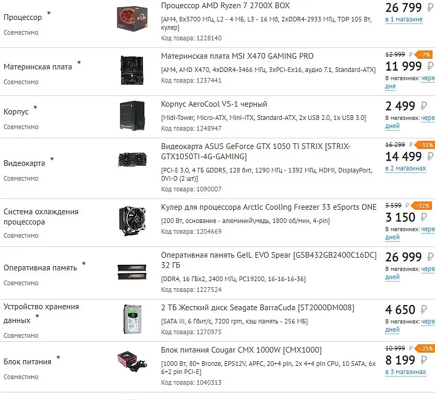

Решил взять второй комп,насколько оптимально подобрал?
Сообщений: 7129
olegen
блока хватит на 600Вт. память посмотрите за 22-24т.р.
корпус мрачный.... вернее там очень плохая циркуляция воздуха! я бы советовал чтото с пефорацией сверху, чтоб можно было ещё кулер добавить на выдув

На сайте c 28.02.2007
Сообщений: 286
1 я бы смотрел на 3200 память за 24 к можно 3200 память взять ( оч часто она по невеломым причинам дешевле 3000  ( ну причины ведомы но факт остается фактом ) в то же время  1000 БП оч перебор 1050 можнобрать любую они все холодные и отлично справляются  стрикс на 1050 как минимум смешно
На сайте c 15.11.2007
Сообщений: 588
Казань.
Память просто в рекомендованных висит в шапке ветки в статье про память,ну и в наших магазинах есть.Насчет бп возьму подешевле на 750 ватт,а вот с видюхой не знаю что брать,не хотелось бы дорогую,сейчас вообще у меня стоит гтх 1050 с 2гигами памяти и не очень напрягает,а эта с 4гигами.Комп в основном для рендеров.
Сообщений: 286
цена на 3200 память выгоднее чем на 2400 боеле того она шустрее галвнео правельно выбрать
брать 1050 ти стрикс ето то же самое тчо брать турбированную ладу приору ) в том то и прикол что 1050  можно и за 12 взять новую и разницы не будет
