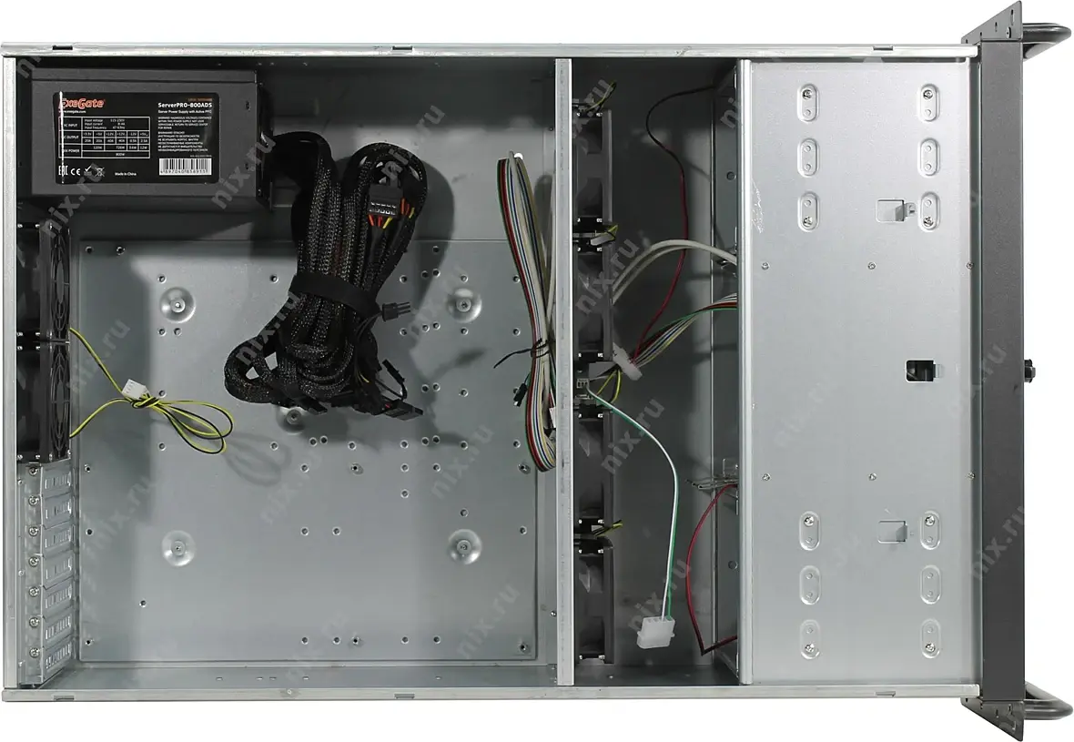

Сообщений: 10608
в какой корпус может влезть вот эта мать https://www.supermicro.com/products/motherboard/Xeon/C620/X11DDW-L.cfm
в пределах 6-7т.р? для EATX она вроде крупновата, или в некоторых EATX корпусах есть небольшой запас места?

Сообщений: 7130
xpp_nd_ruphus
https://www.regard.ru/catalog/tovar201340.htm
только вот по высоте не влезет наверно 31см многовато
https://www.regard.ru/catalog/tovar213249.htm
в этот всё влезет
вот ещё - https://www.regard.ru/catalog/tovar235288.htm
а на этой материнке разве будут пахать инженерники?
Сообщений: 10608
sten в некоторых объявлениях на ебее она есть в списке, но тестов на ней я не видел и вот думаю стоит рисковать или нет, боюсь, что если не подойдет то обратно ее могут не принять, хотя вроде по закону 7 дней возврат товара в надлежащем качестве
ПС и там не сказано заводилась ли на ней пара, а то может на одном проце тестили и внесли в список
у меня вот такой корпус есть, сейчас в нем EATX мать стоит, надо замерить, есть ли там запас местаб вылет по габаритам у ddw в сторону бп и в сторону вентиляторной перегородки
