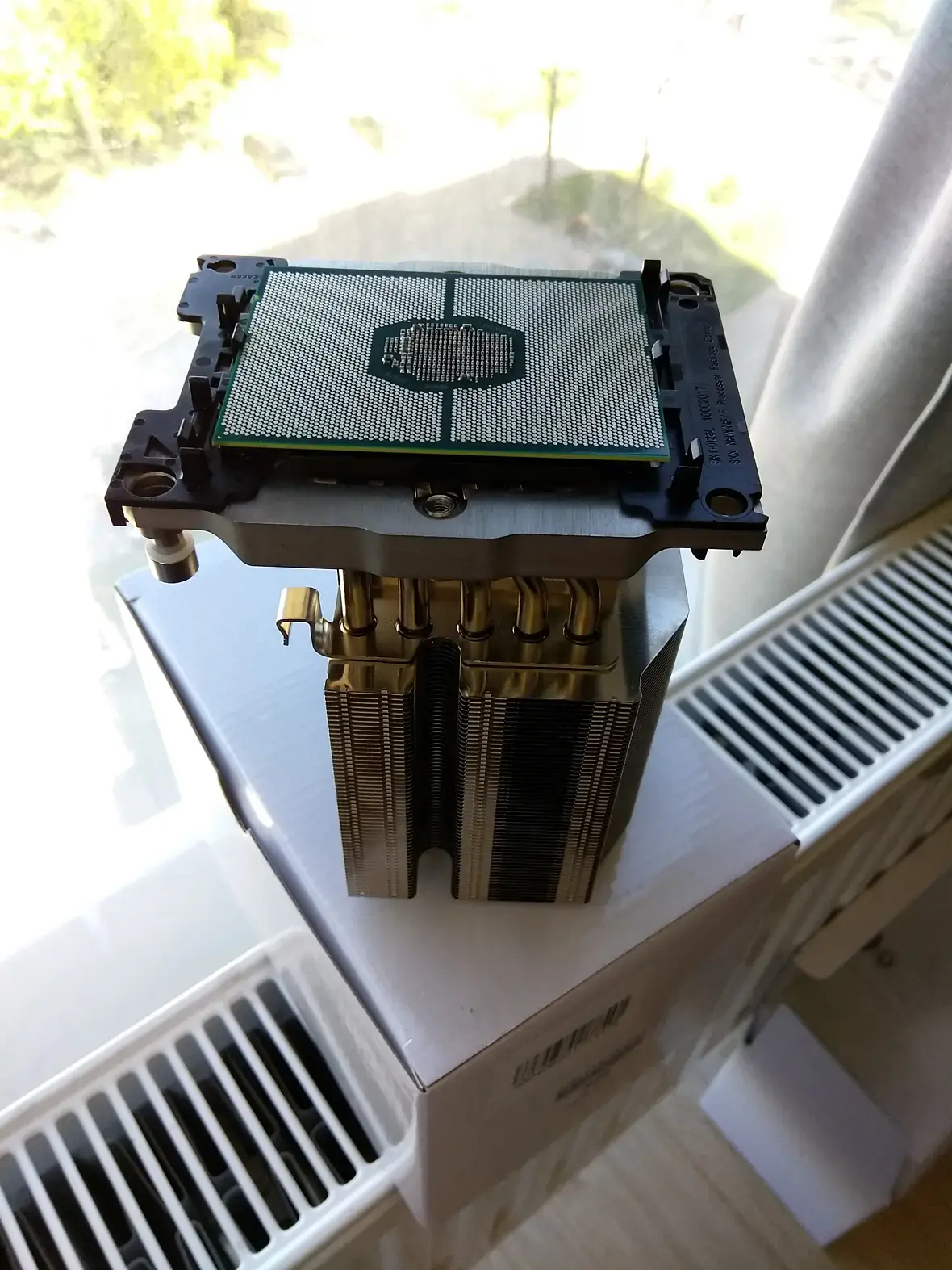

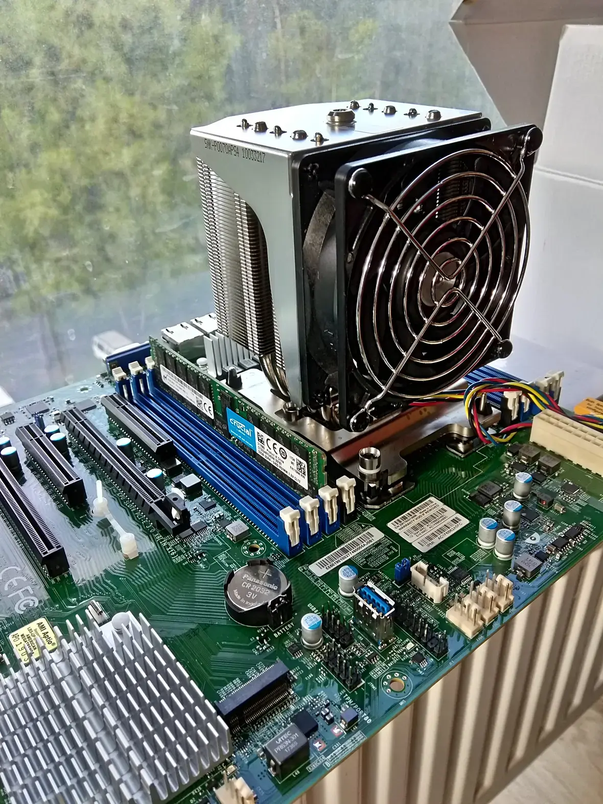

sten, возникла проблема со сборкой рендер-ноды:
Пришло железно:
Проц: Intel Xeon Platinum 8160 ES (брал тут www.ebay.com/itm/Intel-Xeon-Platinum-8160-ES-QL2M-1-8GHz-24C-LGA3647-Socket-P-Skylake-SP/152985553869?hash=item239ea64bcd:g:ZZYAAOSwfZta5-zn)
Мать: Supermicro X11SPL-F
ОЗУ: Kingston 16 GB DDR4 2133 MHz (KVR21R15D4/16) ECC Registered - 2 шт
2 планки ОЗУ не хотят стабильно работать вместе на этой материнке. Одна планка ОЗУ отваливается рандомно. Может работать норм некоторое время, биос и винда видит 32 гб ОЗУ, перезагрузишься - одна планка отвалилась - и видит только 16 гб. Закономерности не вижу.
Сообщения об ошибках BIOS (рандомно):
2 планки ОЗУ в слотах A1-D1 - "Failing DIMM: Dimm location (uncorrectable memory component found) D1"
2 планки ОЗУ в слотах A1-D1 - "DIMM A1: Mappet Out"
2 планки ОЗУ в слотах A1-D1 - "No memory DIMM detected, install memory DIMMs"
2 планки ОЗУ в других слотах (B1-E1, C1-F1) - "Failing DIMM: Dimm location (correctable memory component found)"
С одной планкой система работает нормально, ошибок по ОЗУ нет. Синебенч выдает 2883.
Пробовал менять слоты на материнки - симптомы идентичные.
memtest86 ошибок в ОЗУ поочередно на каждой планке и при совместном тесте не находит.
Система не под разгоном, все настройки биоса дефолтные.
На офф сайте Supermicro и Kingston эта ОЗУ официально не тестировалась на совместимость этой матерью.
Версия BIOS: 2.19.1268
Возникало ли у вас что-то подобное? И требуется ли дополнительная настройка, что бы ОЗУ стабильно запустилась на этой матери?
Обновлено:
Переставил планки в слоты A1-B1 - слева от процессора, с одной стороны (не по мануалу). Система стабильно видит 32 гб. Тесты проходит норм.
