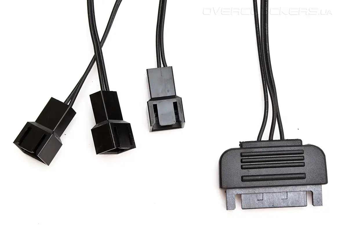

У вас Define R5, у него есть трехпозиционный регулятора скорости трех вентиляторов. Вы наверное не понимаете, потому что обзоры не смотрели, мануал не читали и не видите его, он за передней дверцей. Т.е. у вас помимо материнских 4 фанов + 3 от корпуса. Всего можно подключить 7 вентиляторов.
"Подключения питания регулятора оборотов реализовано в виде SATA-разъема. А для подключения трех вентиляторов есть три треконтактных разъема":
FAN HUB удобно, но для тонкой настройки я советую брать регулятор с реобасом.
Я не буду подробно разжевать с ссылками. Погуглите, есть множество обзоров с картинками, видео на ютуб и т.п.

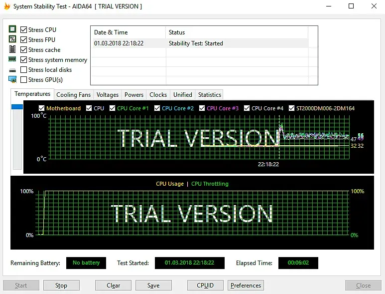

Поставил кулер, надпись троттлинг не появилась. Температуры упали с 70-80 до 45-55 градусов правда это в диапазоне 3,5 Ггц
Сначала проц работает на 4,25 Ггц, а через 20 секунд когда температура доходит до 85 градусов падает до 3,5 хотя раньше падала до 3,25. Как я понимаю срабатывает защита. Видео как наносить термопасту смотрел и не одно и все ее по разному наносят))) Надеюсь дело в ней.
Сообщений: 3973

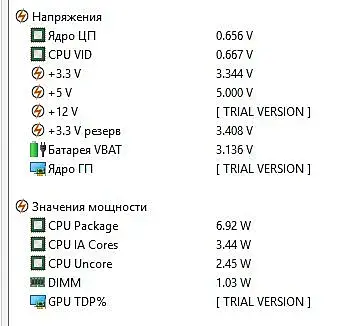

Давайте проверим напряжение на процессоре. Возможно материнка психанула и выставила высокое напряжение, ASUS это может.
Зайдите в BIOS, на главной странице помотрите сколько показывает CPU Voltage, выглядит примерно так . Также посмотрите в Aida64 в Датчиках (Sensor), выложите скриншот.
Сообщений: 15
Воронеж
в биос 1.040V
Сообщений: 3973
Можно тот же скриншот, только при запущенном стресс-тесте Аида. Напряжение цп вырастет до рабочего. Да и на CPU Package хочется глянуть под нагрузкой.
