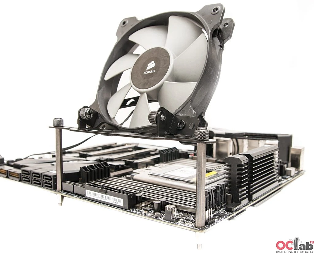

Цитата rainmangrizzli:
А погрейте пару минут процессор, и потрогайте рукой врм радиатор. Сильно горячий?
когда прогревал 10 минут радиатор был теплый в самом низу держать можно спокойно, кстати там в комплекте к матери для параноиков(или оверлокеров или еще кого)  есть крепление на которое можно поставить вентилятор 140 мм который будет дуть чисто на питание 8 пин и на сам радиатор VRM вот так выглядит будет время нацепим что нибудь и посмотрим, потестим
