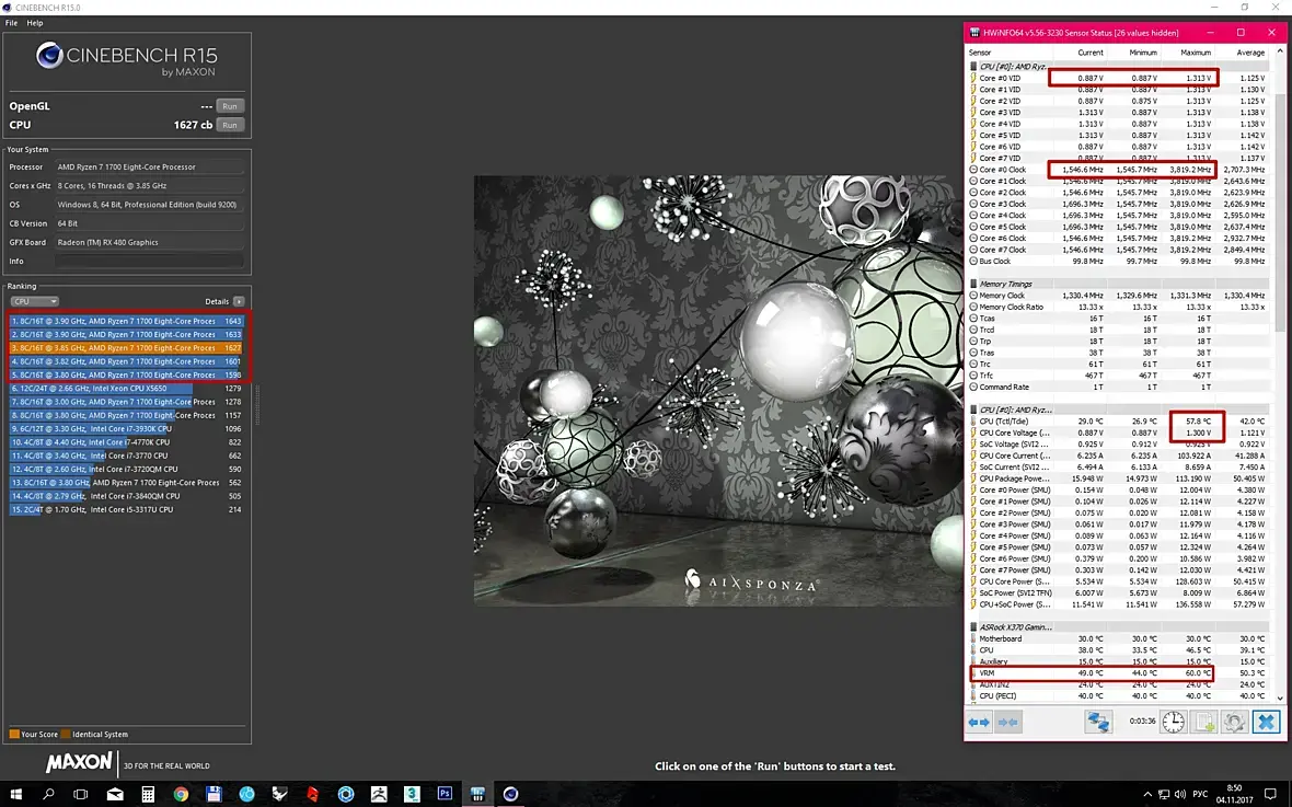

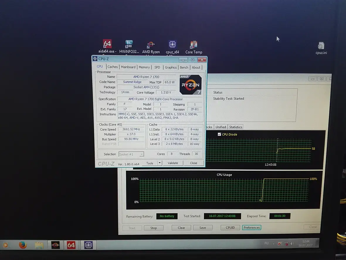

Цитата Rio35:
И скрины малоинформативные ибо сняты уже после нагрузки, а проц скидывает 10-20 градусов секунд за 5...
там есть максимальные и минимальные значения. скрин можно делать и через час, если hwinfo окно не закрывать.
темпа да смешноватая вышла по тому что ниже 1,3 вольта для 3800 герц.
Цитата kingstones:
Ну и как вам 1700 :?
в общем перебрал вчера все биосы 1,0 1,1 3,0 3,1 3,2 по порядку , смотрел что было что добавили ну и пробовал.
пришел к такому 3850Ггц 1,3 вольт, все вентили на сайлент режиме, башня на стандарте, но ее не слышно, хорошая башня. переход в энергосберегающий режим заработал после правильной прошивки на последний биос и сброса батарейкой со стандартным планом электропитания винды. если ниче не делать частота сбрасывается до 1,5ггц а вольты на 0,8-0,9.
минут 10 -15 гонял синебенч, потом запустил hwinfo.
результаты ожидаемые, может с самим камнем повезло, вольты ниже чем у большинства. загружал винду при 4,1 -) 1,4 вольта но на этом все) тесты не проходит. при 3,9-3,975 нужно задирать вольты почти к 1,375-1,40 от этого греется сильно, а сильней делать со не комфортно и прирост судя по синьке минимальный.
В целом шустрее чем 4770) может это из-за памяти. переход с 4770@4.2  ddr3 1866  на 1700@3.85  ddr4 2666 отличный, по тому что все удалось настроить как и ожидал. рендерит определенно быстрее) в кейшоте удобней стало формировать рендер. работа в тотале и проводнике с файлами не тормозит фризов нет никаких, все как то шустрей стало открываться. В плане проца вопросов у меня нет, а вот биос у мамки слегка бюджетный. по сравнению с таичи как будто урезанный на половину. но тем не менее все необходимые штуки есть, просто лежат в непривычных местах.

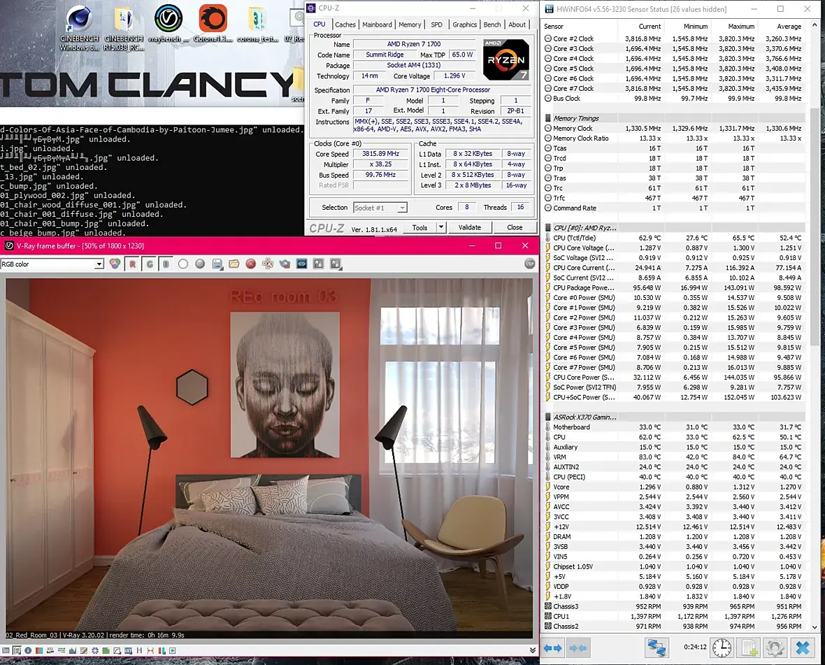

Ну вот, сразу видно по Power Package как резко мощность растет, а следом и температура.
На 1.25 - 97 Вт, на 1.3 - 113 Вт. Но прогревали вы на рендер-тестах, как я понял. Если на 1.3В прогреете на проф. стресс-тестах, то тогда всё будет горячее. Из обзора в предыдущем посте вы увидите прожарку 160-180 Вт.
Я вот к показания температур Ryzen не могу привыкнуть, вообще никак. Кажется как будто они снимают её с других мест, чем Интел.
В обзоре они тестировали на 1.4В с Noctua NH-D14, так там температура на ЦП выше 60° не прогревалась, а VRM MOS был до 80° на открытом стенде.
У меня система mini-ITX на 1.220 (дефолт для материнки) выдает всего около 58° в долгом рендере. А рядом 6700K на 1.12 В выдает в таком же корпусе 75°-82°. Кулер попроще, но всё таки 4 ядра, а не 8-мь. Т.е. это настолько сильно на нагрев влияет низкая частота, или настолько круто сделали ryzen, что он по моим ощущениям холоднее Интел.

прогоняю. действительно темпа растет особенно по врм, цп не сильно и меняется. положу сюда результаты постепенно. и обратите внимание, aida cpuZ hwmonitor ориентируются на показания материнской платы по вольтажу, а hwinfo показывает и то и другое, причем по показаниям материнки все значительно ниже.

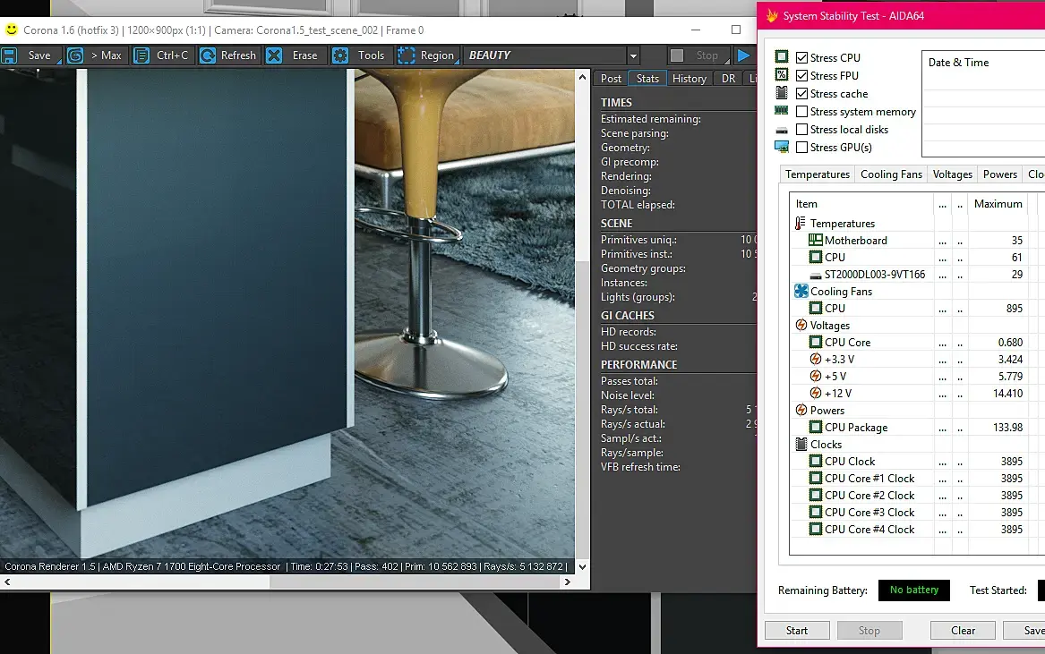

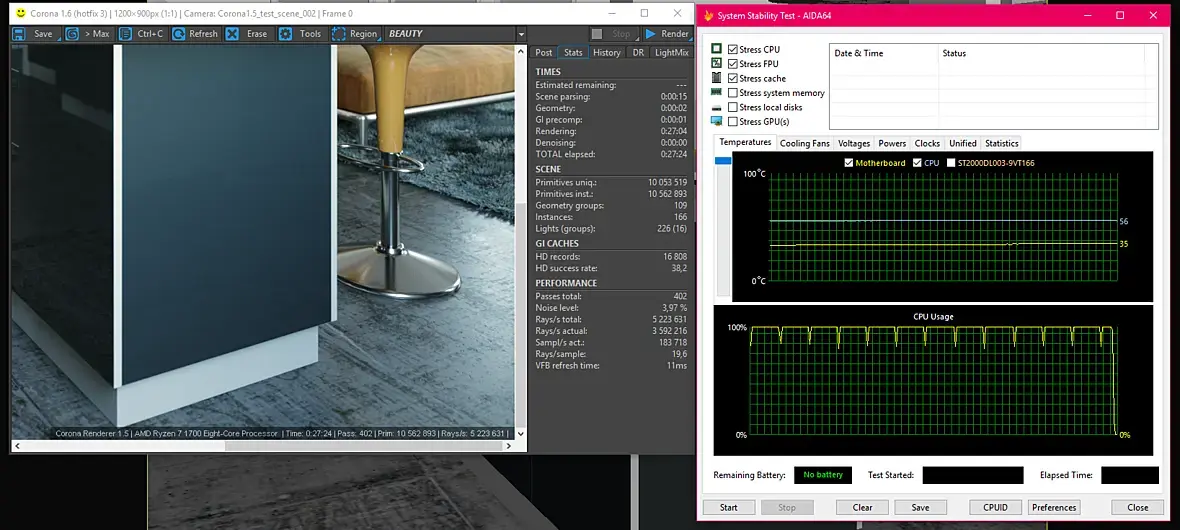

последний тест корона сцены в этот раз с aидой монитором, 1700 @ 3.9 1.35volt corona 1.6.3 max 2017 , сдается мне влияние имеет что планка памяти одна, нет дуал ченел мода. после теста отключил пк полез попробовал радиатор врм - на ощупь горячий градусов 70, похоже на правду и прошлые показания hwinfo. это наверно самый нормальный софт для мониторинга.
и еще один тест

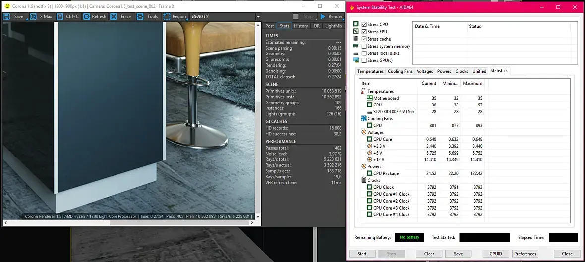

1700 @ 3.8 1.3volt ddr4 2666 при рендере в тестовой сцене 57 градусов, мат плата 35. похоже нашел оптимальные настройки -) думал уже мать менять...
единственное что слегка напрягает это периодичные пики спада при постоянной загрузке ка на скрине ниже. такое у кого-то наблюдается на других материнках при нагрузке? и с чем это может быть связано?

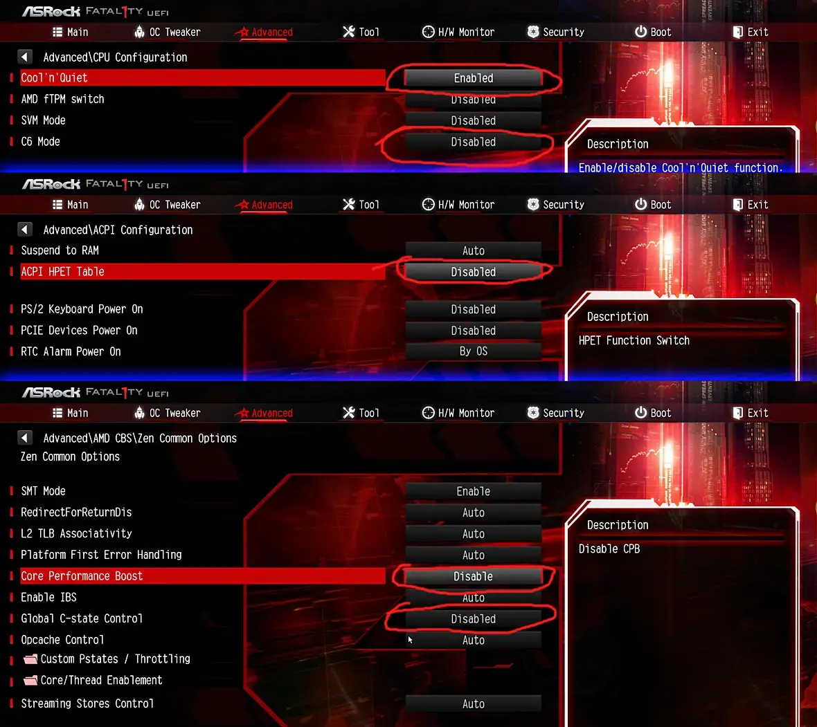

время рендера уменьшается если отключить в биосе HPET и потом отключить его в винде, и еще отключить /включить вот такие штуки
может кому полезно будет. с тестами я наверно все, теперь можно и поиграть -)
пс. когда проц и биос в стоке и простой - энергосбережение срабатывает и занижаются частота до 1,5 и вольты до 0,8. под нагрузкой , если в биосе включено Core Perfomance Boost, частота на все ядра 3,3. для этого даже есть тычка специальная в биосе типо быстрого разгона с номинальным вольтажом. А если одно ядро, то до 3,7 разгоняется (это не новость конечно, но все же %) ).
когда проц в разгоне, то на сколько я понял, правильное его состояние при плане электропитания под райзен (который устанавливается последними чипсетными дровами), это не сбрасывать частоты в простое, а сбрасывать вольтаж, минимизируя энергопотребление. Оно и правда падает до 20ватт в простое под разгоном. так что p-states можно не ковырять руками, и так все прекрасно работает. еще заметил если разогнать руками, поля п-стейтс  для P0 P1 автоматически заполняются, с учетом того какие герцы и вольты ты выставил.
