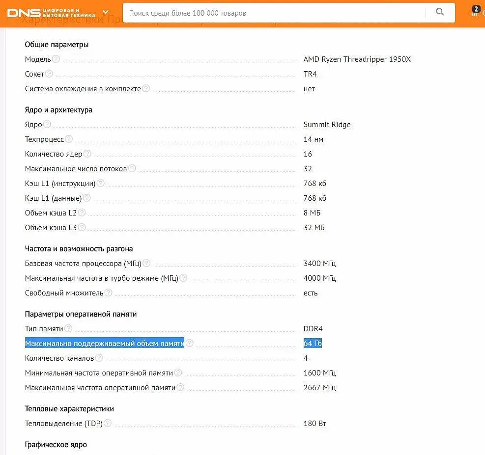

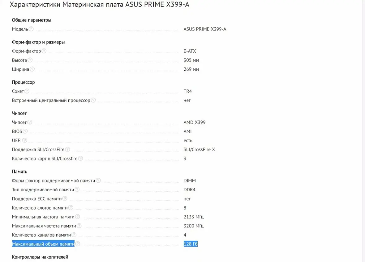

Цитата JoofJi:
7980XE на 4.5: 492 - 214 = +278 Вт, Проц и частоты моей мечты) Может на будущий год два в цели поставлю. Но честно сказать да же 7900 безумно крут как и все от амд свыше 12 ядер.
Этот камень даст небрежную пощёчину AMDешному 1950x в рендерах, особенно в тяжёлых сценах с его поддержкой 128гигов оперативы. Некоторые сцены, которые пойдут на нём, Тридрипперы рендерить вообще откажутся. Но 1950x вдвое дешевле, а слабее не намного, если не брать в расчёт сцены, где нужно более 60 гигов оперативки ))UPD: Некоторые слова беру обратно, в связи с сообщением от sten ниже этого smiley-biggrin.gif
Сообщений: 7129
у 1950 тоже 128гб
На сайте c 23.07.2016
Сообщений: 962
Цитата sten:
у 1950 тоже 128гб
smiley-shok.gifВывод: Никогда не верьте ракам из ДНС. Хотя, и сам хорош, мог бы перепроверить инфу.

Цитата Makasharip:
Попробовал разогнать стандартным пресетом из биоса материнки рандерил 5-6 минут и комп зависал, хотя камень не нагревался сильно.
Напряжения значит мало. Надо ставить оффсет в биосе в плюс.

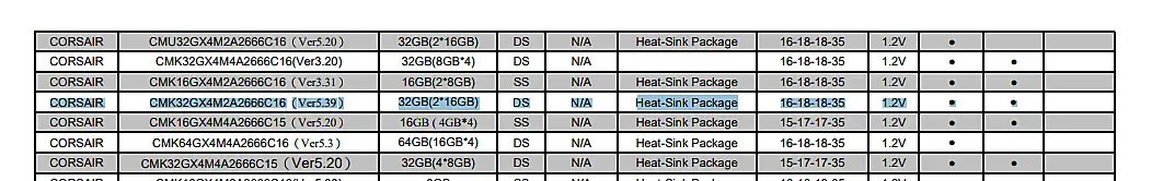

Кстати. Я вспомнил, почему я взял именно оперативку с частотой 2666 .... Потому что на скрине об этом тоже сказано.
Хотя и на официальном сайте сказано, что 2667 максимальная частота памяти, но вот об объёме чёт не вижу инфу.

Adamstown
Производителями материнок заявляется частота 3600.
У меня планки с номиналом 3000, мать от Гигабайт, держат 2966 на простом XMP и стоковом вольтаже.

Ну, мамка обещает поддержать...
поддержать это "бред" вашу то память она может и не поддержать тут все индивидуально. мать может просто не сьесть производителя и его спецификацию
нет не будет поддерживать эта память 128 на этой матери (если я ту конечно память указал, которую вы хотели)
У меня, вероятно, предпоследняя позиция из списка ( Ver. 5.3) , т.к. установлено в систему 64 гига и все они работают.
На сайте c 09.09.2010
Сообщений: 4930
m.s.k.
64 не 128
Сообщений: 962
Цитата kingstones:
64 не 128
Я к тому, что на скрине не мой вариант выделен. Но это не имеет значения, главное, что я остаюсь на 64 гигах, а хотелось уже завтра бежать и докупать ещё 64 smiley-biggrin.gif
Сообщений: 3972
Пробовать нужно, слоты менять, тайминги трогать, XMP смотреть. Вы же ничего этого не делаете, а доверяете днс, который пишет 64 Гб макс, когда вы сами ведите, что слотов целых 8-мь на материнке, 16 умножить на 8 равно 128 Гб. А если почитали бы об архитектуре, то поняли, что там два независимых двухканальных контроллера. Два 1700X под крышкой, одному 4-е слота памяти слева, другому 4-е слота справа. Отсюда сразу же пойдет понимание почему нельзя ставить планки на одну сторону, потому что другому кристаллу тянуться через шину к "чужой памяти".
