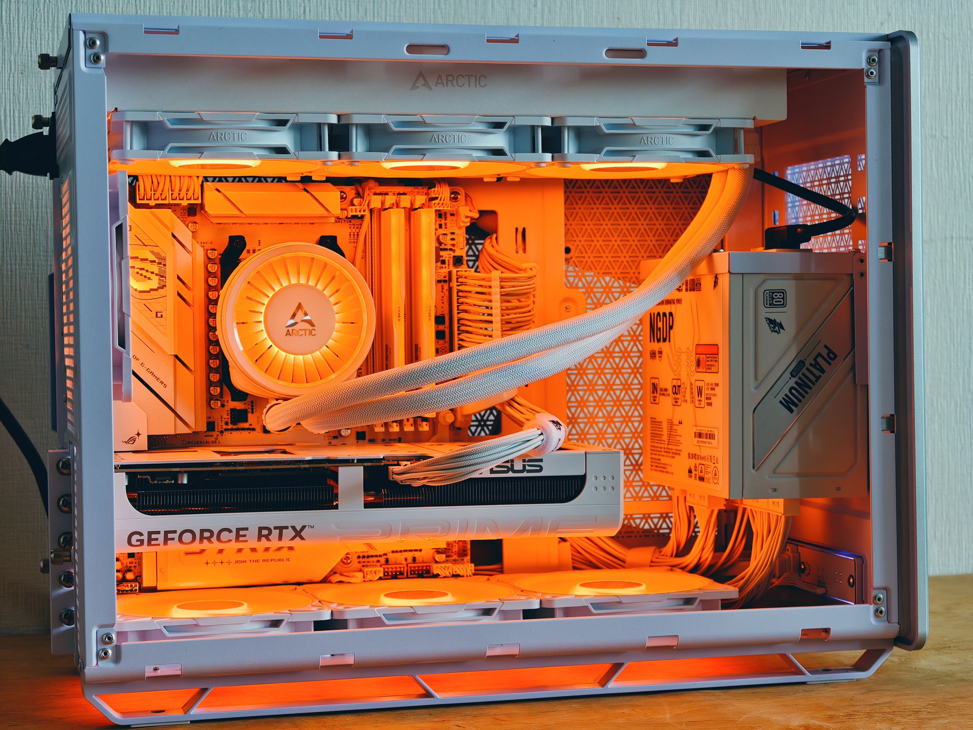

Сообщений: 7130
сборка 9950х+ 96бгб + 5070

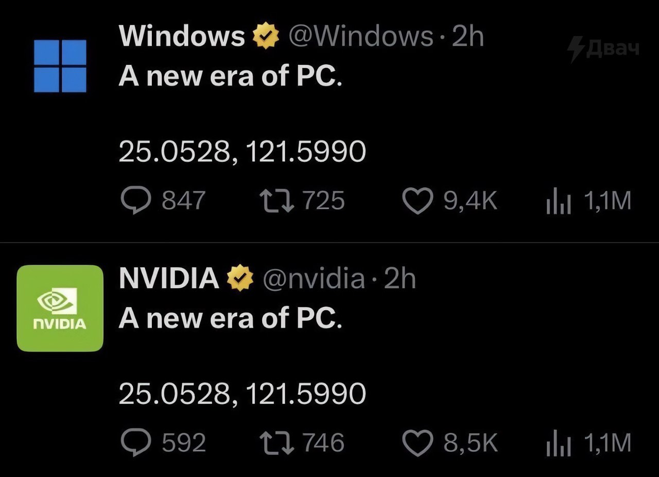

Сообщений: 3022
WTF?
З. Ы.  Гугланул тему, а оказывается
• Инсайдеры утверждают, что уже 1 июня Nvidia представит новые процессоры N1 и N1X;
• По сути, это аналог чипов Apple серии M — они объединяют центральный процессор, мощную встроенную графику и ускорители нейросетей в одном чипе;
• Согласно утечкам, новинка получит 20 ядер ARM и графику на архитектуре Blackwell, сопоставимую по мощности с RTX 5070.
Сообщений: 3855
а что с софтом обещают? что зааработает из того что сейчас есть?
