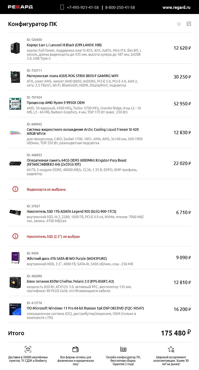

Всем привет! раз уж зашла тема о 9950X -Владельцы и знающие люди,нужен совет.  решил обновить станцию, но к сожалению, в плане железа давно отстал от жизни. Покритикуйте сборку- что то утащил из шапки, что вычитал из сообщений выше. Задача- собрать машину под корону . (желательно уместится в 160-180т без видеокарты). Единственное , в чем я уверен- это процессор)). Остальное обсуждается. Спасибо!
память точно 2х32 мало ... надо брать 2х48 или 2х64  что косаемо конкретной модели не помню
мать 870Е   у меня MSI,  читал про Гигабит... - Аорусы кривоваты, жалобы есть
ssd у меня WD 850 но как оказалось под наклейкой это SunDisk ///
https://market.yandex.ru/product--wds100t2x0e/1780935139?sku=1771013266&;uniqueId=92304203&do-waremd5=q__AtHCMS3p06bWWJMwSGQ
а HDD я бы брал Siagate    но лучше ссд на туже ёмкость
БП у меня китайский 1000W за 10 000  https://www.onlinetrade.ru/catalogue/bloki_pitaniya_dlya_kompyutera-c339/1stplayer/blok_pitaniya_1stplayer_ngdp_1000w_80_platinum_atx3.0_ha_1000ba3_bk_chernyy-3752336.html   этот платинум  13  такой же голд 10
последний пункт огнище !!!! )))))
На сайте c 19.04.2019
Сообщений: 794
monotype,
бюджетная материка под топ процессор
и вопрос зачем вам в домашний комп такой жесткий диск?
ssd этой фирмы покупать 960 и не 900
и кстати в этот корпус засунуть арктик 420 не так просто
оперативка не известно с какой помойки . вам же дал ссылку на вб?
ну не устраивает возьмите
https://www.regard.ru/product/490972/operativnaia-pamiat-64gb-ddr5-6400mhz-adata-xpg-lancer-rgb-ax5u6400c3232g-dclarwh-2x32gb-kit

Цитата Earanak:
Retail и OEM ключи на Win11 Pro стоят если че от ~3$ до 7$, не обязательно платить 16200 рублей за коробку с диском
да, тут я погорячился😂
https://market.yandex.ru/product--wds100t2x0e/1780935139?sku=1771013266&; ;uniqueId=92304203&do-waremd5=q__AtHCMS3p06bWWJMwSGQ
Спасибо, посмотрю 870. .. И кстати, единственный раз, когда у меня целиком и полностью умер жесткий диск, унеся всю инфу в могилу-и это был seagate barracuda .. так что у меня теперь фобия к сигейтам.
Цитата shafxat:
monotype,
Спасибо! посоветуйте корпус под арктик 420, шоб влезло. Видел так же ваши ссылки по материнкам-я так понимаю, подойдет любая? Жесткий диск- да вот уже 2х3ТБ полные...проекты, модели, бекапы и прочее. Не знаю насчет надежности..помню, раньше пугали, что SSD может отдать концы в любой момент. Но наверное времена изменились..надо изучить тему
_________
(а можно ли рассмотреть вот такую память? ) https://www.regard.ru/product/487384/operativnaia-pamiat-96gb-ddr5-5600mhz-gskill-trident-z5-rgb-f5-5600j4040d48gx2-tz5rk-2x48gb-kit/reviews
или совсем бюджетно-
https://www.regard.ru/product/687213/operativnaia-pamiat-96gb-ddr5-5200mhz-gskill-ripjaws-s5-f5-5200j4040a48gx2-rs5k-2x48gb-kit
И по корпусам- получается, не так то уж и много под Arctic Liquid Freezer III 420. Большая разница в темпертурах по сравнению с 360? или может есть еще варианты?

smilefx
ну это вы ее нашли за конский ценник .
вот хорошая материнка
https://www.dns-shop.ru/product/7eff4678a8e4ed20/materinskaa-plata-msi-mag-x670e-tomahawk-wifi/
и к сожалению цены сейчас такие .
за диск . у вас диск  который используют в системах видеонаблюдения . зачем вам такой в комп дома?
https://www.wildberries.ru/catalog/194967372/detail.aspx?size=316992482
по ссд 960 ресурс перезаписи выше чем у 900.
https://club.dns-shop.ru/review/t-101-ssd-nakopiteli-2-5/83015-obzor-legend-960-flagmanskii-nvme-nakopitel-ot-a-data/
потом по арктику . там ссылка на 360про . как пишут у них на сайте равен по производительности 420 . и  геморрой с корпусом отпадает .
у меня допустим арктик 420 и корпус
https://www.dns-shop.ru/product/3704d981fb9ced20/korpus-lian-li-o11-dynamic-evo-xl-g99o11dexl-wr0-belyj/
420 влетает со свистом . еще много места остается сверху
насчет оперативки . я понимаю что вы хотите вложиться в определенную сумму и пытаетесь с экономить и выбираете бюджетные мамку и оперативку . но собирать комп с топ процессором и остальными комплектующими что дешевле не стоит.

Цитата smilefx:
Earanak, спасибо большое большое за такой подробный ответ)
shafxat, а можете пожалуйста подробней рассказать про материнки, чем плоха бюджетная материнка (30 тыс это разве бюджетная?) под 9900х\9950х ? в чем минусы? (просто видел комментарии кто-то под 9950х вообще до 20 тыс материнки берет... ну и тут в шапке тоже указана как один из вариантов "MSI MAG B650 TOMAHAWK WIFI" за 20 тыс...)
https://club.dns-shop.ru/blog/t-102-materinskie-platyi/124560-chipsetyi-amd-x870e-x870-b850-i-b840-dlya-materinskih-plat-am5-s/
вот тут более менее доступно
по поводу сиагейт у меня лежат старые 10и летние и работают ...  озяб... ну тут что угодно может быть, вплоть до того, что просто не повезло... но такой опыт - печальный опыт конечно отложится...
я вот такой хочу зацепить... ещё 50 гб старого осталось ... и придётся отгрузить бабуриков
 https://market.yandex.ru/card/samsung-4tb-ssd-solid-state-drive-m2-interface-nvme-protocol-pcie-404502-990-evo-plus/4330913196?do-waremd5=cCDX_E19SW_9ZBOiy8KMjQ&;cpc=LxHgsDmMG9okiC0X2bMg9jZWCjgnTpvyqI21ZE7Q7sYGXyGB-7jM-sBw6sqIlwbzqnSfpzSDqBzhWjo3elgFdszFzoiQqaYAZ4zWDQofNN_HxC577BF3gqwDbm5fN2ymhuprqZgk16hUVjFY9sHQ8vOxrC4s3E8XfmYUsKL5beELLfPrQuCrOAQKvd007j8x7whFlvTMa7wCo4227xCpJnd4Mn_LQ8eemjjCkzaKu6ISa1pWxhUZgg16xj5D8AykcPYQB3QQ8E6RuJVpMcC08tv2rSldV0q5Fp9bx4NdKBKVgsI1gUSl-L385Qd4JtNFxglPRrEFux8mQzMxUmmv4_PjjQ4qE49LVPaAOqLVRPGW3TJ-FQpob5nSWmT3mG-GhNP1LvLCJrKxFnlo39vuYRHwWpCvklo7SKzSOkipzWTM_VVrOkZGTOX8_zqBne9cBTpG1lMqAjHa06k0cf5rfuOx1PEGwot3YygV-rr-fxLBeokqcrsK6IQmcsGSJQbOwO8ku8m0gg5VxjI0koXi3y39gDJKK24j0hctCAQLme4%2C

Сообщений: 82
shafxat
VA,
Спасибо!
Но что я смог там понять так это то что добавили всякого связанного с USB и PCI-E 5.0 но мне без разницы какие там USB, а PCI-E 5.0 я вряд ли буду использовать - NVMe у меня 4.0 будут а видеокарта rtx5070ti (или может когда-нибудь в будущем 5080 super 24 гб) вряд ли он им нужен? как-бы получается переплачу за то чем пользоваться не буду...
За  MSI MAG X670E TOMAHAWK WIFI - спасибо, добавлю ее как вариант, но что реально она дает в сравнении допустим с MSI MAG B650 TOMAHAWK WIFI ? (кроме USB и PCI-E 5.0) что-то хуже будет от этого работать? сгореть может или что? просто разница у этих двух 10 тыс, в общей сумме при сборки ПК за 200+ тыс это может казаться не так много, но если бюджет не резиновый то тут уже думаешь что... 10 тыс это разница между 7950х и 9950х, или разница поставишь на корпус вентиляторы Arctic или Noctua, или возьмешь 2 или 4 тб SSD... (ну там чуть больше но все равно), все это намного заманчивей (для меня) если разница только в USB и PCI-E 5.0... А и вроде еще у той что дешевле - звук покруче (ALC4080 против ALC1200)

Сообщений: 794
smilefx
в первую очередь это охлаждение . питание .как будут работать ваши м2 . работа вашего топ процессора. все это можно найти в интернете
и зачем вам покупать все в регард если есть авито и вб?
допустим я буду продавать  за 16 вот эту оперативку.
https://www.dns-shop.ru/product/19d729d17c3ced20/operativnaa-pamat-gskill-trident-z5-neo-f5-6000j3040g32gx2-tz5n-64-gb/?utm_medium=organic&;utm_source=bing&utm_referrer=https%3A%2F%2Fwww.bing.com%2F

shafxat, асус б850 отличная плата. и там запас по всем и везде. и потом хватает и хорошей б650е
Сообщений: 4604
smilefx, чем лучше мать тем лучше система питания - меньше нагрев, плюс можно легче разогнать, больше совместимость с оперативой, лучше охлждение для м2. тамогавк не самый потимальный вариант, по возможности лучше взять ASRock Phantom Gaming X870E NOVA , по цене в той же категории, но система питания как у топовых матерей и 8слойная изоляция(у тамогавка 6) лучше для разгона памяти. правда сейчас в рф только в днс есть, а тот цену по своему рисует. и разница между X870E и X870 тоже есть в линиях pci и количестве юсб портов в приимуществе первой. арктик 420 влезает в ланкул3, но не без махинаций. в регарде брать вы не сэкономите. кстати арктик сейчас тоже в дефиците, оф поставщик арктикМ лучше у него брать на озоне или яндексе, был ценник 10к на 420, но надо подождать завоз 420 и с новой ревизией. остальное тоже в разных магазинах дешевле встречается.
Сообщений: 794
sten
так я обоими руками за ROG Strix B650E-E Gaming WiFi. за 29500 лучше вряд
ли найти альтернативу
https://www.wildberries.ru/catalog/262903022/detail.aspx?size=408280315
