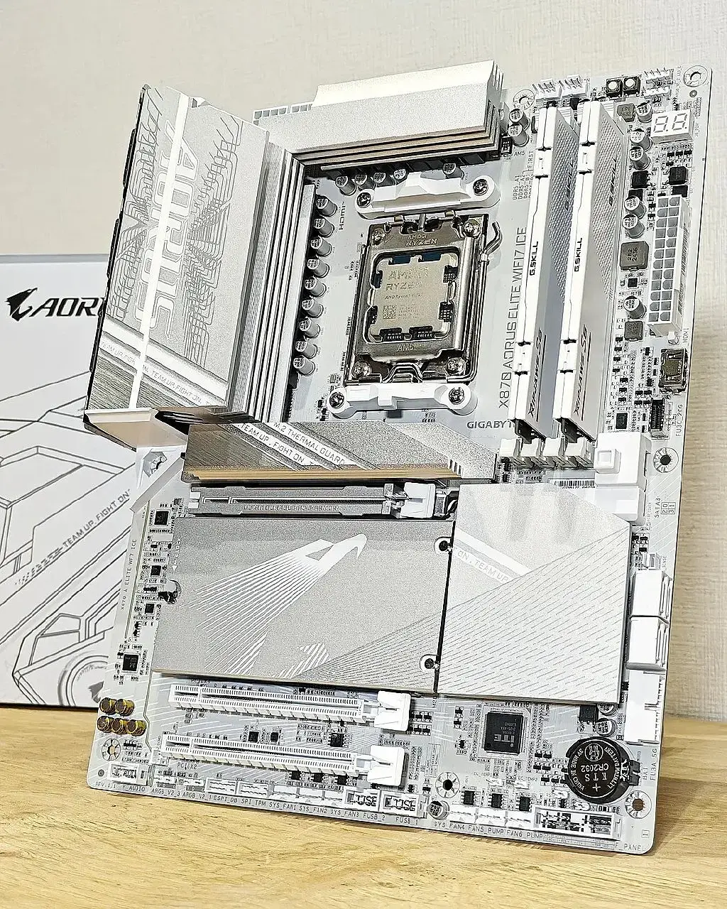

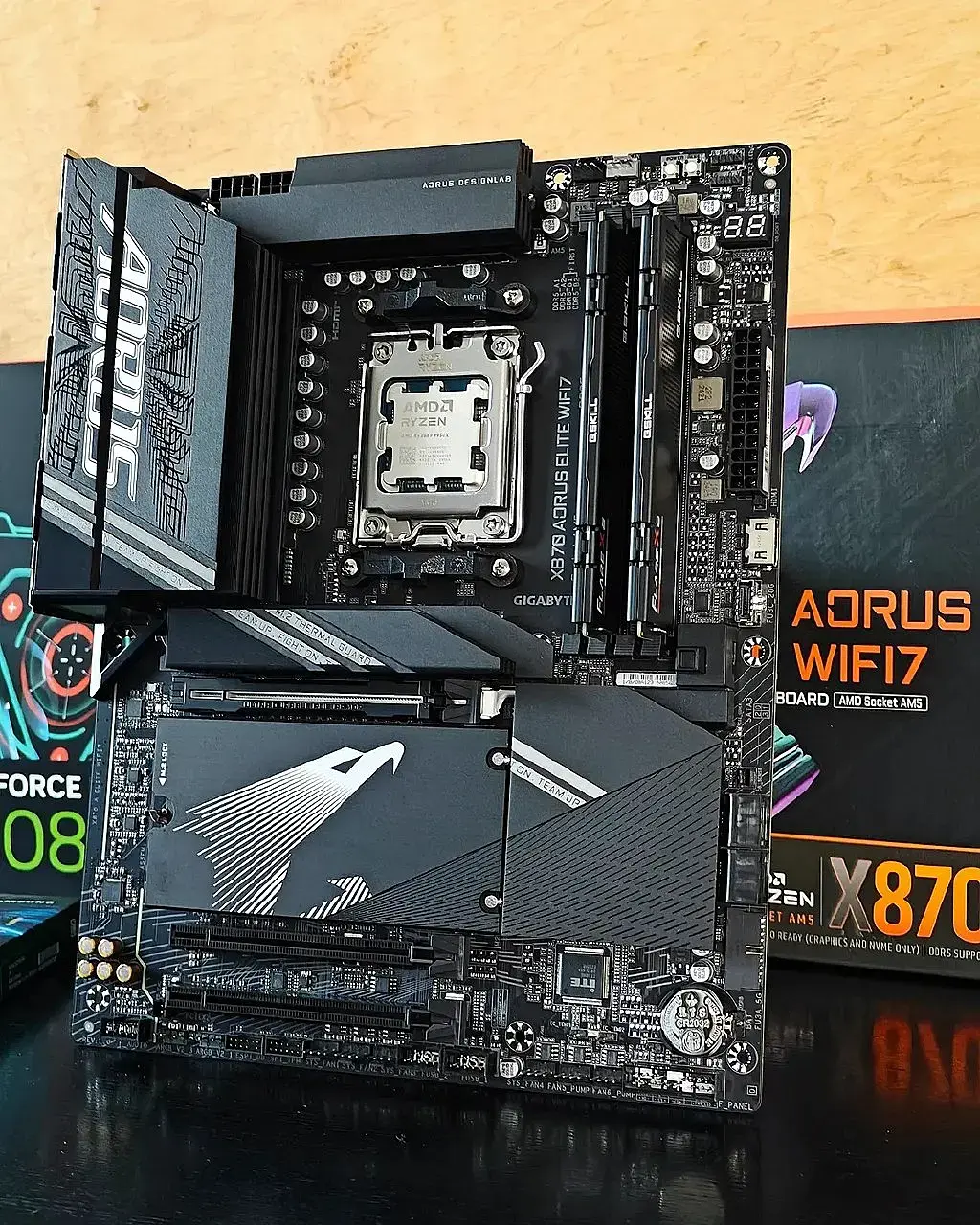

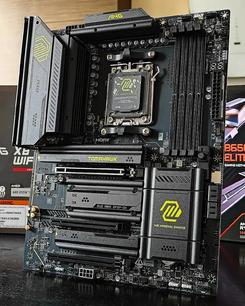

Сообщений: 7117
Топовые материнки ам5 которые собирал:
На сайте c 10.07.2008
Сообщений: 1912
Екатеринбург/Калининград
прям техно-порно какое то)
На сайте c 25.04.2008
Сообщений: 3292
Цитата sten:
Топовые
печатаю себе белого орла и иду в уборную...
как же она круто выглядит....
если еще с белыми вертушками, да в сером корпусе...мммм
