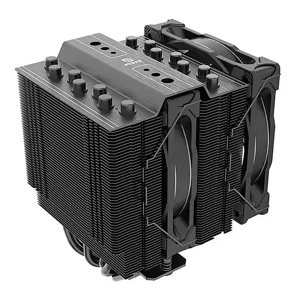

Цитата GorillaZ:
мой мозг отказывается понимать как это, вообще, может работать.
человек наверное вдохновился башнями с воздушным охлаждением) имеет место быть. вообще интересно посмотреть тесты, сколько градусов разница выходит с таким решением

Цитата GorillaZ:
Я был-бы не прочь влодиться в 5 дом вертушек (у меня 280 и 360) и признать, что все же, плохо учил гидравлику в универе, но пока не могу понять, почему это должно работать.
Отзовитесь кто-нибудь с циферками для подтверждения, пожалуйста.
(ЗЫ)
(эта авантюра выглядит, как попытку выкрутить помпу на максимум, в надежде максимальной производительности охлаждения)
Значит реально плохо учился https://youtu.be/8DTeif0z5JA?t=250

Цитата dead_lyric:
при чем тут это? точнее, я понимаю, что именно этим решением и был вызван интерес, тлько, вот тут 1 - ДВА контура радиаторов, 2 - контуры НЕ замкнутые.
каким образом  оно может работать в замкнутом контуре радиатора сво

Цитата GorillaZ:
Цитата dead_lyric:
Банально увеличением воздушного потока проходящего через плоскость радиатора и соответственно увеличением теплосъема.
GorillaZ, интересно бы струю с дымом пропустить через эту конфигурацию. Потому что после радиатора потоки воздуха же не ровно вверх поднимаются, а происходят завихрения. Вентиляторы к радиатору не впритык. И вот мне интересно как потоки воздуха ведут себя в этом пространстве.
Как минимум уверен стало громче, именно из-за того что воздух долбится. Потому что давно читал, как Ноктуа максимально старалась сделать лопасти вентилятора заподлицо с габаритом, чтобы когда кулер ставишь на корпус были минимальные зазоры, как раз для уменьшения шума.

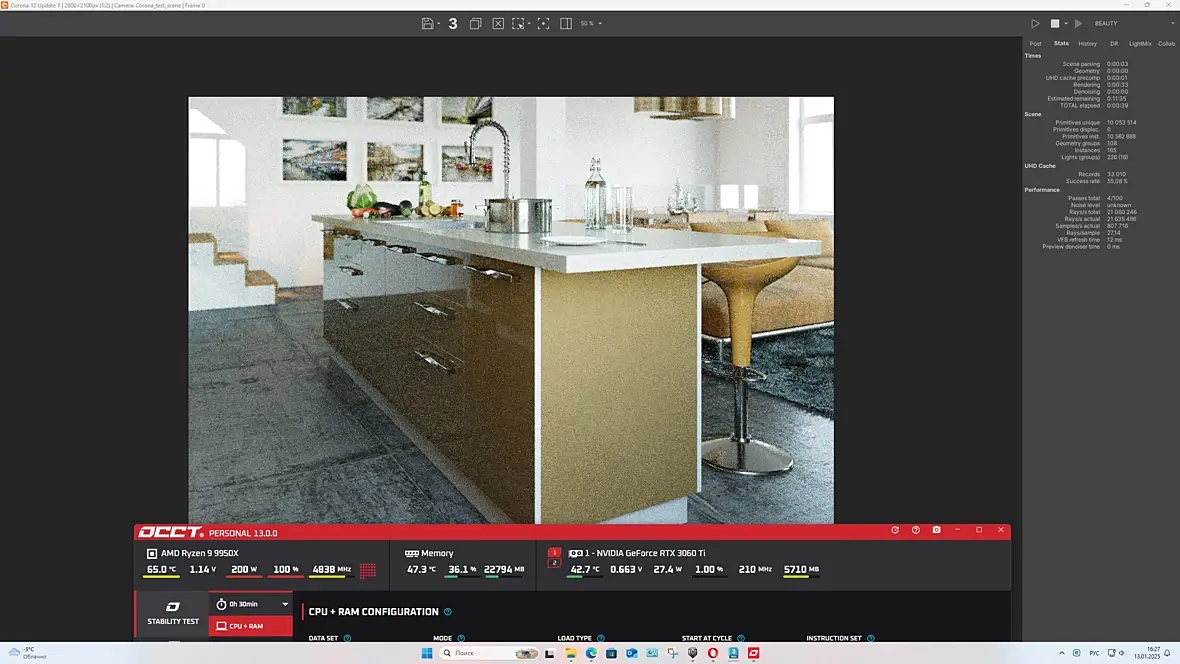

Цитата BIMRevit:
Так то то и обидно что ничего не разгонял даже, все в стоке. Просто так как проц часто бывает сутками по 100% нагрузкой, хотелось бы чтобы он работал не экстремальном для себя режиме. Ан нет. Сейчас опять вернул Enermax, воткнул в него 6 вентиляторов и пока 82,5 градуса - это потолок что грелся при 200 разрешенных ватт лимита и 95 градусов. Но попугаев все равно уже даже не 15.3, а 15.1. Досадно.
биос обновите или сбросьте

Цитата shafxat:
Как вариант, ща попробую

Так мы в пятницу продолжим, проблема то пока остается: какого черта проц так греется и почему он не дает 16 или тем более 17 лямов попугаев? :))) Кстати имей ввиду что пулл многого не дает. Точнее при нормальном шуме не дает. Я как то купил и поставил 6 таких с давлением 7мм.рт.ст, температура упала сразу на 10 градусов, но сидеть рядом с системником было некомфортно

А вообще для современных процессоров в рендере 85-90 градусов вполне приемлемо. Мы просто привыкли что раньше на топовом воздухе было в районе 70, а сейчас, да на воде и 90.
Ну да, но я недавно тачку обновил, а до этого работал на триппере 2990wx, и там также же эенермакс правда для тдп 500вт он в самом пике дает на проце 55градусов. При том, что жрет триппер 250вт а не 200, как 9950, получается до предела еще минимум 13 градусов, что вселяет некоторое спокойствие когда уходишь/уезжаешь из дома на пару дней, а комп продолжает считать. Тут хотелось бы так же.
я подозреваю - проблема в общей конфигурации обдува системы.
пересобери на стенде и проверь, так-ли все печально.
в корпусе должно быть эффективнее
