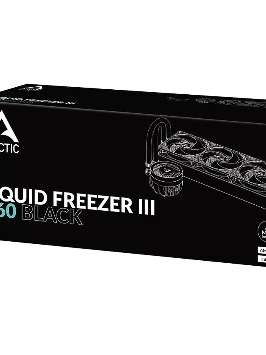

со времени появления 12900к. 13900к. 7950 . на ютубе море видео где очередной дебелоид тестирует процессор на воздухе . другая категория этих же умников насмотревшись эту галиматью начинает всех убеждать что водянка не нужна . хватит суперкулера.
любой суперкулер по производительности = арктик 280 .
арктик 280 не справляется у нас с задачей на топовых процессорах .  мне кажется эту тему можно закрыть раз и навсегда .  любой из топ процессоров будет работать на водянке 360 с более высокой частотой , чем на воздухе или водянке 240 - 280 .
вот эти все разговоры как переливание из пустого в порожнее

у меня знакомый собирал несколько компов себе  на 7950 . в мини корпусах . охлаждение на воздухе и арктик 280 . есть там разница в рендере .
Я не спорю что разница будет (с большой вероятностью в пользу СЖО), но как альтернативный вариант охлаждения для топовых райзенов разве нельзя рассмотреть этот кулер?  особенно для тех, у кого фобии относительно СЖО и кто готов пожертвовать неким процентом производительности....Ключевым показателем в данной ситуации становится именно этот самый процент.
и ещё дополню....тесты в сети имеются..и они по большей части касаются 7950х....но учитывая обещанное улучшение энергоэффективности 9900х-9950х напрашивается вывод, что эти тесты недостаточно объективны применительно к новым процессорам.  Хотелось бы верить, что новые процы реально холоднее.  Но это пока только теория. Нужны тесты конечно же
