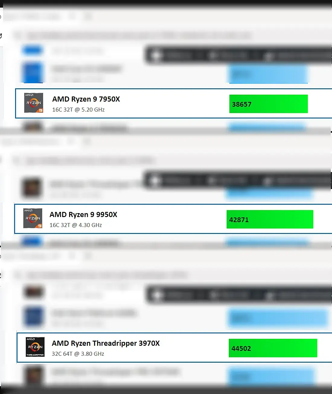

Есть ли смысл менять 3970x threadripper на 9950x или 7950x? Хочется более высокой одноядерной производительности (лаги интерфейса макса надоели), без потери общей скорости рендера, но пока не уверен насколько этот эффект можно будет почувствовать, если кто сравнивал работу на обоих сборках, опишите ваш опыт пожалуйста)
Сугубо рендер. Это очки в Cinebench R23 (больше лучше).

Сообщений: 37
Тесты я уже посмотрел все, интересует именно ощущения при реальной работе в приложении, а не скорость рендера, по скорости самого рендера плюс минус 10% ничего не решают.
Я сравнивал только 5900X+5950X и 13900KF. То есть именно в плане вьюпорта, матэдитора, модификаторов, всякого такого. Ну там в табличке есть. Ну еще с 7950Х тут на форуме в переписке сравнивал но совсем поверхностно, 7950X чуть медленней чем 13900KF вышел но не сильно.
https://docs.google.com/spreadsheets/d/1G_vETATNz0njQy02t-OAP79seQhPJ94FYFYVy2jcAgo/
По 3970X сложно сказать, там ведь тугой IMC, высокие Inter-Core задержки, эта дурацкая UMA/NUMA да и Zen2 сам по себе уже не сказать что бодрячком, да еще и вдобавок частоты буста у 3970Х пониже... Ну и DDR4/DDR5 память думаю какой никакой вклад делает, хотя тут тоже спорный момент из за тугого IMC у Тредриперов. Думаю что разница между 3970X и 9950X будет еще больше чем в моем сравнении. Но насколько больше - неясно. По 9950Х тоже сложно сказать, но скорее всего он как раз нагнал 13900KF конкретно в этом плане. Я считаю что в целом 7950X/13900K-14900K/9950X все они уже доросли в до супер комфортного уровня работы с 3Ds Max-ом. Я уже вот два года как отработал в Максе на 13900KF и пожалуй это был самый мой приятный опыт взаимодействия с Максом. Куда уж лучше даже и не знаю. Скорее всего уже если и будет лучше что-то отрабатывать то это совсем уж неощутимый прирост будет.
