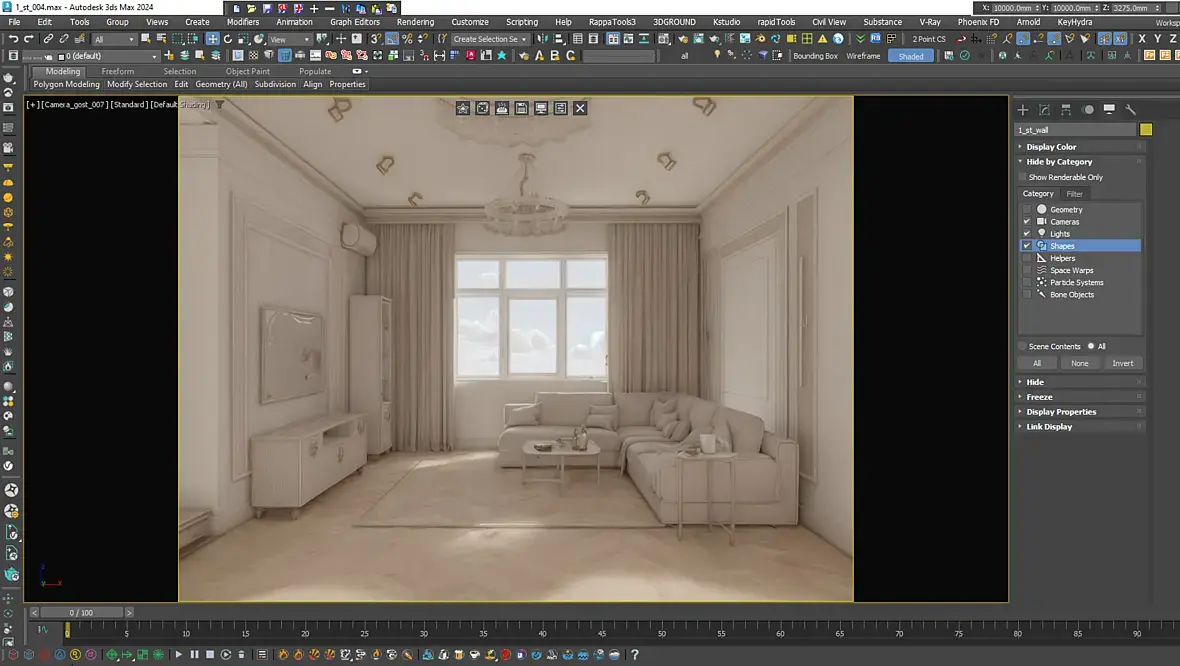

Вроде как бесплатно :
No, a license is not required to use tyDiffusion’s GPU accelerated functionality. tyDiffusion interfaces with ComfyUI to generate images/animations, and doesn’t place any constraints on ComfyUI’s abilities if a tyFlow PRO license is not found. In general, a tyFlow PRO license is only required to unlock tyFlow’s internal CPU/GPU acceleration - and since ComfyUI is an external application accessed only through a common API, no extrinsic restrictions are placed on its performance.
Источник :
https://docs.tyflow.com/faq/AI/
Скачать :
https://docs.tyflow.com/download/

Там в FAQ нет, это только для 2023 макса и выше.
На сайте c 24.06.2014
Сообщений: 4911
Украина, Одесса
Что нет ? Чего нет ? Ничего не понял.
В архиве с 2018 по 2025 Макс DLO Файлы.
Я на 2024 поставил, все работает вроде как. Буду позже углубляться.

Может есть инструкция о его установке?
Сообщений: 4911
Украина, Одесса
Ну прост закинуть DLO файл в папку Plugins внутри 3Ds Max-а.
Запустить 3Ds Max и в вкладке выбора режима вьюпорта выбрать его (в трейлере видно куда клацают и где жмут установку, на 1:04 и на 18 секунде), там нажать установить ComfyUI, ну и остальные кнопки потыкать. Там все будет максимально схоже с Automatic1111/InvokeAI/ComfyUI и прочими аналогами. Так что если вы уже тыкали ИИ то думаю в остальном разберетесь.

https://www.youtube.com/watch?v=Vx7R6rUDNAs  такое еще было, но он это ни куда не выкладывал вроде
Цитата Earanak:
Короче после полу дня танцев с бубном удалось поставить сие чудо. Ставил на 23 макс, не работает, что то там с питоном или комфи предыдущей(по 3 раза все переустанавливал), потом на 18, пишет что поддерживает только с 23 и выше(DLO с другими версиями видимо фуфел). Поставил на 24 и Ура заработало... Пока только око саурона выходит, но будем тестить

ну, не охренеть как , пока, но по геометрии генерирует, все движки по разному - джаггернаут неплох, и арт чегото там, на этой картинке просто серая геометрия без текстур
были картинки сильно лучше - но электричество рубанули, не сохранил, учтите при 512 и качество так себе - надо больше степов ставить и разрешение, ну и стилизацию - гиперреал, тогда и картинка уже лучше будет
Это не то что бы движки. А натренированные модели. В основном они заточены под что-то конкретное (более менее). Иногда модели скрещивают. Вот хотите вы кото-пса, нужна одна модель от котов а другая от псов )) Или вы хотите собаку но в Аниме стиле (значит нужна модель от собак с LoRa корректором под Аниме). Хотите экстерьер с стеклянными зданиями, надо модель от экстерьеров/архитектуры и LoRA от стеклянных зданий .
Есть обычные модели под 512px, есть XL под 768px, есть модели под Inpaint (редактирование готовых изображений) есть под Outpaint (дорисовку вокруг готовых изображений). Есть чисто Text2Image. Есть Апксейлер-Модели. Есть Detailer-Модели. Рекомендую если вдруг вы не в курсе заранее начать изучать по Ютубу - ComfyUI, это именно тот самый ВебИнтерфейс который и интегрировали в 3Ds Max через плагин.
И у каждой модели есть рекомендации по настройке уровня CFG, по конкретному Сэмплеру, по Апскейлеру который лучше к модели подойдет, даже есть рекомендации по Ембеддингам или Промптам. Просто для примера. К какому то Джаггернауту подойдет CFG - 4 / Steps - 30, DPM++ 2M Karras а к другой модели СОВЕРШЕННО другие настройки. А к некоторым моделям не подходят и промпты некоторые, например AloeVera SuperNegative эмбеддинг на 8000 негативных промптов не подходит ко всем моделям. Они начинают галлюционировать, долго тупить и выдавать дичь ))
Так что предварительно рекомендую все таки изучить CivitAI сайт (или аналоги и описания моделей), я как то без эмбеддингов написал - greenery в Джаггенрауте что бы кусты улучшить по маске оно мне нарисовало кусты марихуаны... А когда я выделил модельку женщины и попросил ее улучшить оно сняло с нее и штаны, и трусы (улучшилоsmiley-crazy.gif
Если хотите отрисовывать интерьеры по превьюшкам, загуглите ControlNET.
