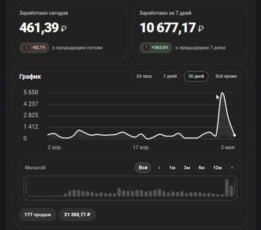

Небольшое превью как можно работать с графиком:
В Режиме "Всё время", активируется блок "Масштаб", где вы можете как вручную перетягивая ползунки двигать масштаб, так и выставить его по готовым пресетам: 1/3/6/12 месяцев.
Стрелочки слева и справа от пресетов двигают окошко масштаба с шагом в 1 месяц.

Надо возможность закрепить 4 инфоблока, а не два, но не в ширину, а вниз, два под двумя.
В инфоблоке, где отображается число продаж за 30 дней, есть соотношение 3dd/3dsky по количеству продаж. Очень хочется видеть там ещё соотношение по доходу от них, потому что цены разные, и это важная инфа - она о том, что меньшее количество продаж на 3дскае может принести больший доход, чем большее количество продаж на 3дд.
Добавить в общую cумму продаж соотношение - сколько из них принёс 3дскай, и сколько 3дд. Дополнительную линию для 3дская на графике, может быть. Чёнить такое:
Для топ-модели кнопку за полгода-год. А то там та же история - есть 30 дней, и потом только сразу за всё время.

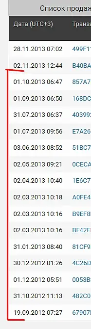

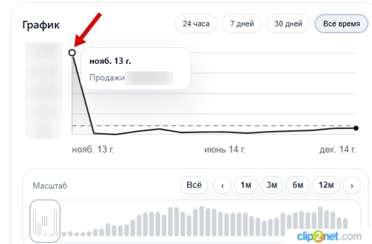

Баг:
У меня скрипт указал начальную точку на графике как ноябрь 2013 года. И почему-то указал в том месяце какой-то невероятный доход по тем временам:
Но до ноября 13 года у меня было ещё несколько выплат, с 12-года:
Причём число на графике в ноябре 13 года не совпадает с суммой выплат до этой даты, которые я выделил ниже.

Сообщений: 16867
Расхождений по общей сумме и по количеству продаж нет.
Есть странный скачок в самом начале графика - как будто в ноябре 13 года я вывел за один раз большую сумму. Но такого не было и не могло быть, тогда цены были совсем смешные, типа 30р за модель что ли. И само начало графика в моём случае должно было стартануть не в ноябре 13 года, а в сентябре 2012.

Сообщений: 16867
Яндекс. Ну и на хром тоже нада. Общий движок. Юзаем то один то другой.
UPD:
Путём быстрых тестов дело раскрыто. Бага в скрипте нет.
В двух словах: у кого продажи начались только с декабря 2013 года, у того такого глюка в начале на графике не будет.
Кто торговал раньше - у того будет.
Но на суммарную статистику это не влияет.
