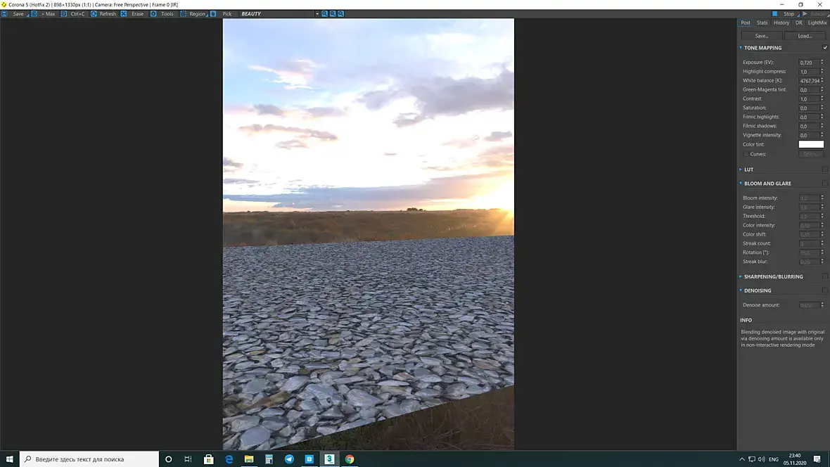

Привет, помогите пожалуйста, я на плейн положил ассет гравия из мегасканс, но на рендере выглядит просто как фотка, а не 3д, дисплейсмент крутил, но при высоких значениях все просто искажалось. Рендерю я на кароне. Может кто сталкивался ?

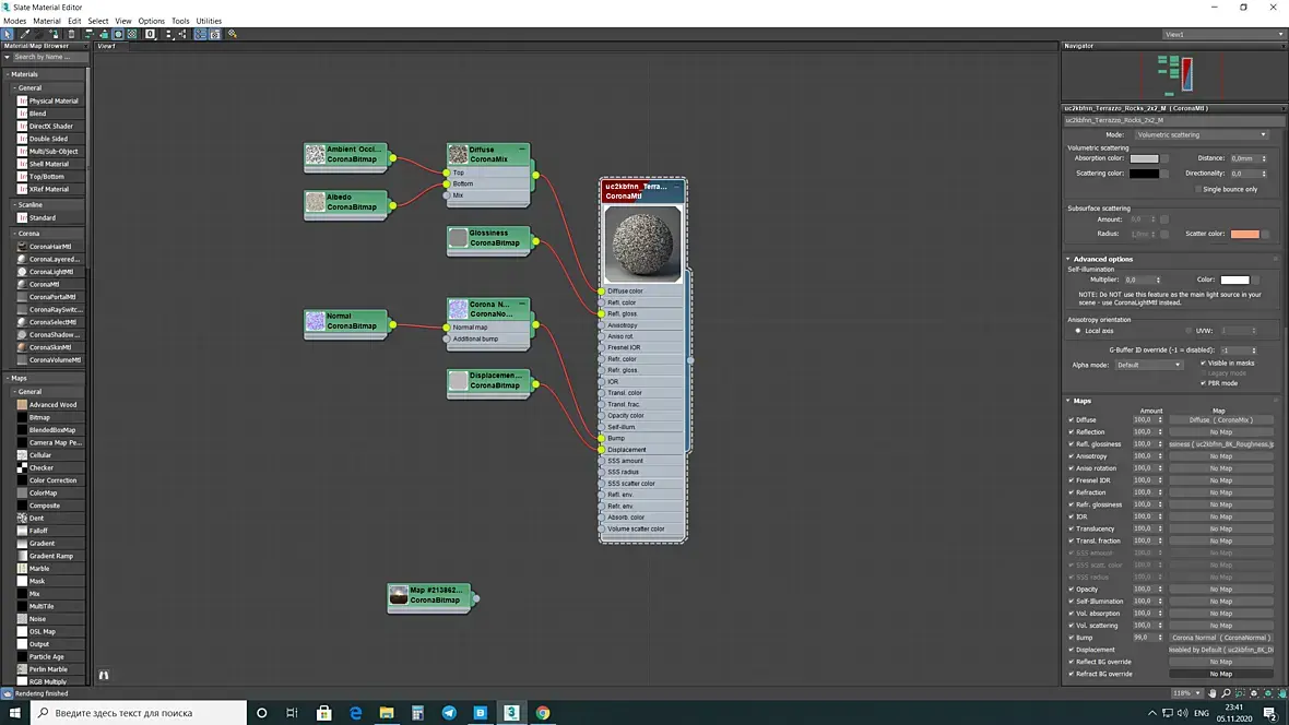

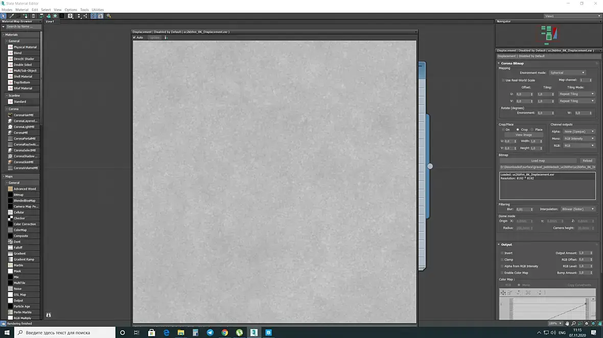

покажите лучше карту дисплейсмена. Судя по скрину, она не особенно контрастная. На вид карта AO больше бы подошла. Ну и плюс, в короне дисплейсмент лучше работает через КоронаДисплейсментМод

При загрузке карты дисплейса попробуйте сделать оверрайд гаммы на 1.0. И в настройках короны screen size на 1 можно поставить. Ну и модификатор короновский.

Вот смотришь сверху на плейн и вроде бы норм, а если под углом то просто плоскость, может это так и должно работать ? Или надо 3д камни раскладывать ?
Ассет называется terrazzo rocks 2x2 m, может кто нибудь посмотреть у себя как это будет работать, шестой день с этой х... не могу справиться (

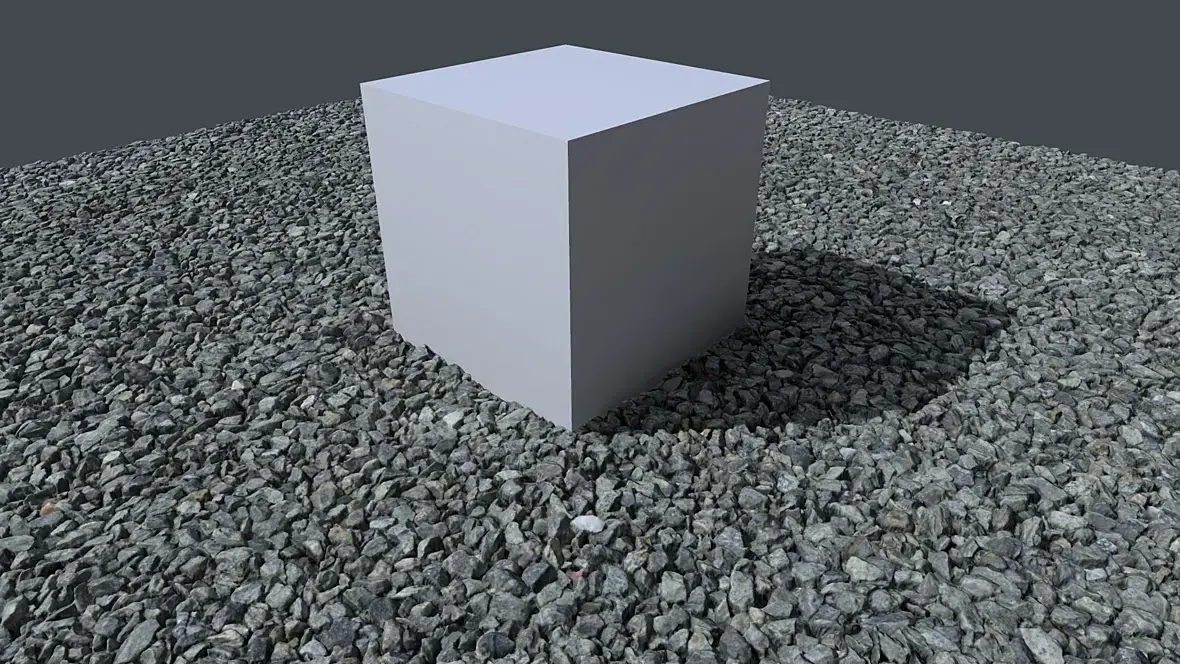

Все там работает, Вы что то неправильно делаете просто.

Или текстуры загрузили неправильно, нужно учитывать гамма коррекцию, нормал, АО, дисплейсмент должны иметь гамму 1. Вообще все текстуры, которые не представляют именно цвет, а это колор и спекуляр, должны иметь гамму 1, так как несут в себе определенные параметры (интенсивность, координаты).
Возможно подключили не то и не туда. Попробуйте использовать jpg тестуру диспрейсмента, вместо exr. Вам этого достаточно будет.
Попробуйте, как выше писали, КоронаДисплейсментМод.
Я рендерил в мармосете, просто покидал текстуры в соответственные слоты, чтобы показать что текстура дисплейсмента правильная. В любом другом рендердвижке будет то же самое.

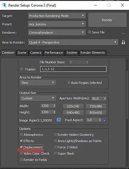

Галочка здесь стоит?
Да )
