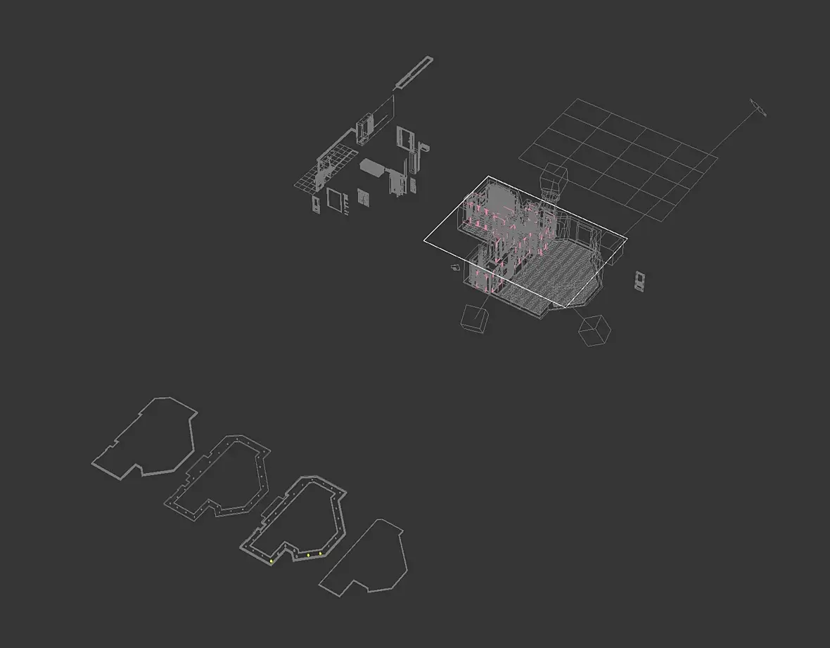

Имеется сцена по текущему проекту над котрым я работаю, проект закончен на 99%. Сейчас сажусь за комп и не могу открыть эту сцену, макс выдёт классическую неизвестную ошибку при открытии как основного файла, так и всех предыдущих, связанных с ней (автоматических бекапов так и более старых сохранений). Ни один файл не открывается. Понятия не имею что можно сделать и возмиожно ли как-то открыть данную сцену. Просто беда и тлен... Есть ли какие-нибудь идеи, как решить эту проблему?Последний раз работал с другой машины, подключаясь ко своей основной через anydesk.Даю ссылку на саму сцену без сопутствующих материалов, если у кого есть 20 (20+) макс, попробуйте открыть, вдруг заработает...https://drive.google.com/file/d/1gjwiLwZ5-OFXc2zrRuuIX8xvasGxBHko/view?usp=sharing

Попробуйте import - merge. Если не работают все файлы, значит, в сцене, скорее всего есть проблемная модель, или какой-нибудь плагин .

в 2020 максе, так же  не открылся.
при открытие файла, очень странные юниты выставлены.. проблема скорее всего не в этом, но от этого могут возникнуть другие проблемы, при мердже новых моделей. в чистую сцену тоже не мерджится  файл.  надо пробовать открывать в 2021 максе

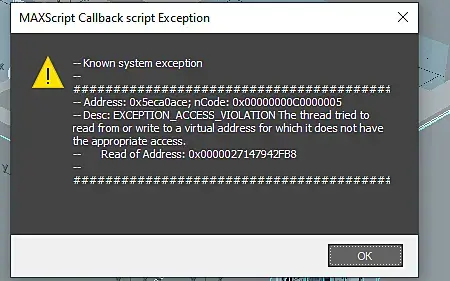

При новом файле enu не запускалось вообще, вернул обратно старый, чтобы попробовать замерджить сцену и удалить модель просто без доп плагинов. Сцена начала мерджиться с ошибками, мерджатся только некоторые объекты и появляется ошибка "unknown system exeption"... Попробуйте открыть более старый файл, может он заработает? https://drive.google.com/file/d/1utvP7POLtUKLjvpg7tEJugdafVuMiDSV/view?usp=sharing

через импорт получилось замерджить все, кроме группировнных объектов. в них дело  надо мерджить методом исключения группированных объектов.

F11 нажмите и скопируйте сюда, что у Вас там в окошке написано будет.

Удалось замерджить сцену полностью, удалил "подозрительную" модель, сохранил и замерджил повторно, с запуском макса с правами администратора. Ошибка на скрине выше ушла. Max script listner не выдаёт никаких красных подозрительных строк.Вот строки окна Max Script при запуске макса без прав администратора: (первые две строчки  постоянно появляются при загрузке не через администратора, т.к это вроде как стандартный баг крякнутого плагина Atiles) Вот Файл блокнота для удобства https://drive.google.com/file/d/1WBiTQOZ-UX_Jcu5t7upzUUJZf7fShUzg/view?usp=sharing

В одном работаете - в другом открываете все нужные модели. Прогоняете их там через Stock Model Fixer и Prune Scene - и только потом добавляете к себе в рабочую сцену.
Stock Model Fixer - вообще удобная штука! После всех чисток нажимаете на кнопку Copy, а в рабочей сцене нажимаете кнопку Paste - и модель вся чистая и красивая сразу в сцене! И без мерджа, и не надо пути к текстурам новым прописывать.
