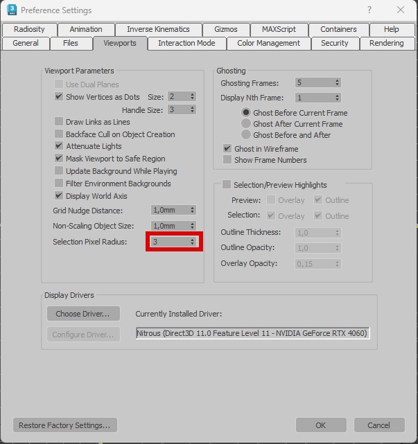

Сообщений: 4101
Попробуйте здесь, поменять на меньшее значение.
На сайте c 15.09.2011
Сообщений: 32
Казахстан . Шымкент
не помогает пробовал разные значения.
