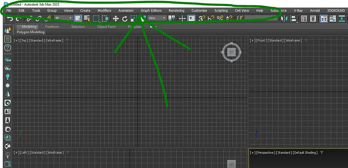

всем привет, вчера установил 2023.1, офиц.сайта скачал, потом кряк поставил. Всё летало в начале идеально первые 15-20 минут, потом началось. Проблема такая просто панель отключается, горячие клавиши тоже на вызов меню не работает, к примеру F10. Кто нибудь сталкивался с этим? В данный момент уже скачиваю просто 2023 версию, с торрента думаю переустановить
На сайте c 16.10.2006
Сообщений:
для начала порешайте с Genuine service, для начала
https://3ddd.ru/forum/thread/show/chto_to_novenkoe_autodesk_genuine_service/3
потом попробуйте 3dmsx.ini в корне макса грохнуть (на всякий забекапьте)
На сайте c 03.09.2015
Сообщений:
Цитата D-d_Man:
потом попробуйте 3dmsx.iniв корне макса грохнуть (на всякий забекапьте)
найти не могу, по ссылке зашел и сделал по шагово. А вот этот файл найти не могу в 2023

Цитата proverka45:
файл
c:\xxx\3ds Max 2023\en-US\
