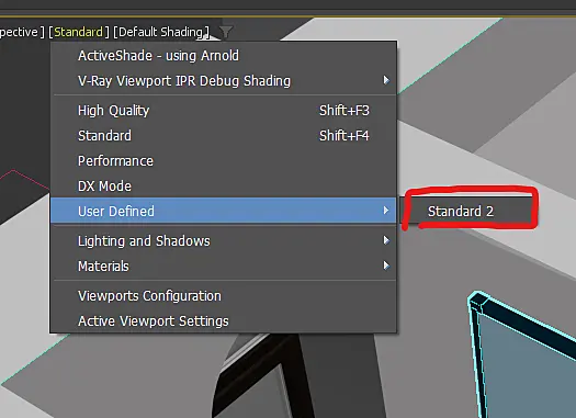

Да я уже эти презеты заманался сохранять. Ему как будто пофигу что в нём.
Нужно выбрать сохраненный пресет вот тут. Я забиндил на горячую клавишу его.

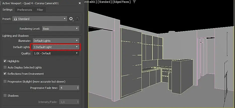

Во, смотрим слева и смотрим справа на одно и то же. Чё за бред?

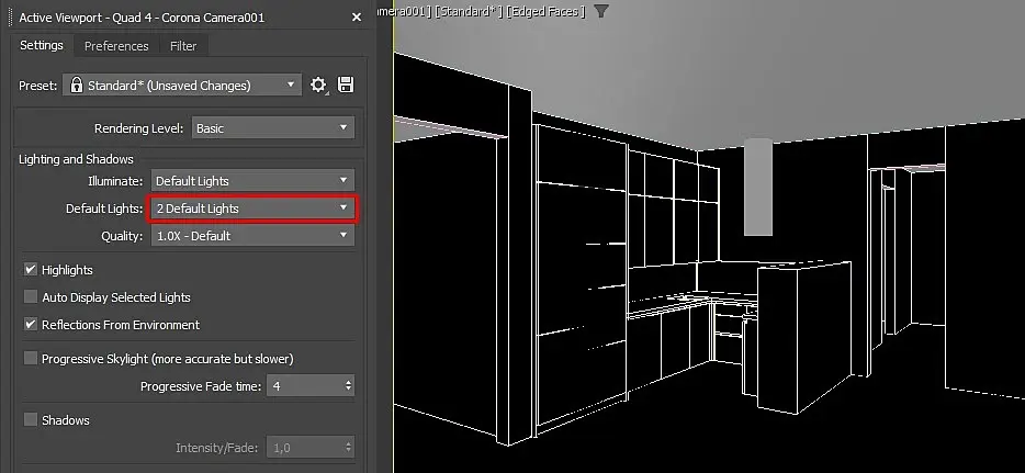

Потом включаем 2 default lights:

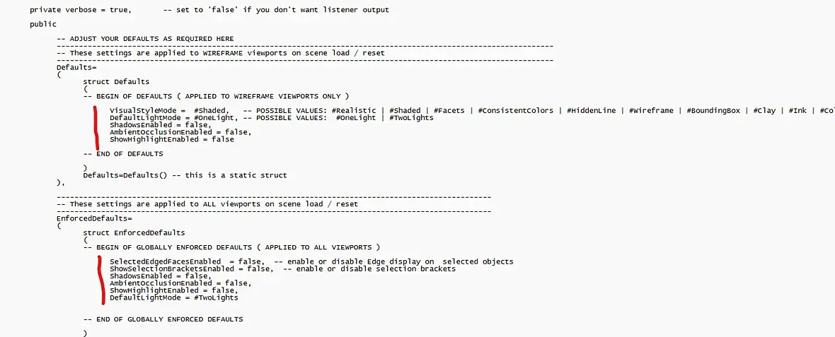

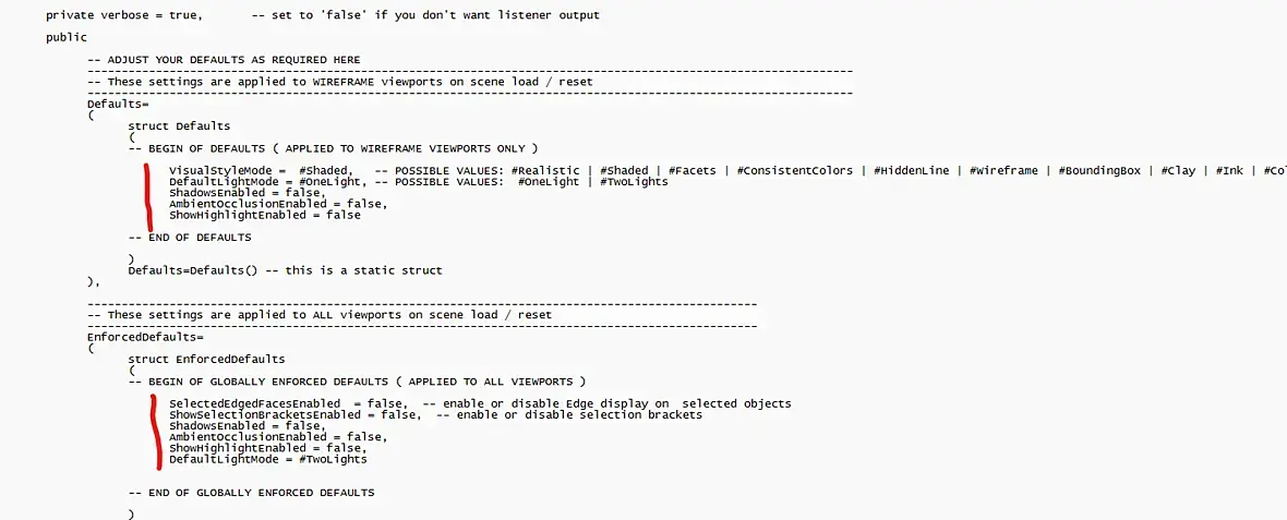

есть скрипт которым можно управлять этими настройками, можно на кнопку повесить. Я для себя его модифицировал, там в самом скрипте описание подробное что можно добавлять изменять. Только он слегка криво срабатывал в 23м максе, я просто не силен в скриптах совсем). http://www.scriptspot.com/3ds-max/scripts/shadedmodeenforcer
Вот тут можно добавлять изменять настройки. Но в остальном я не понимаю как он работает). Он по идее должен при загрузке ресете сцены применять автоматом, но у меня получилось только при нажатии кнопки
