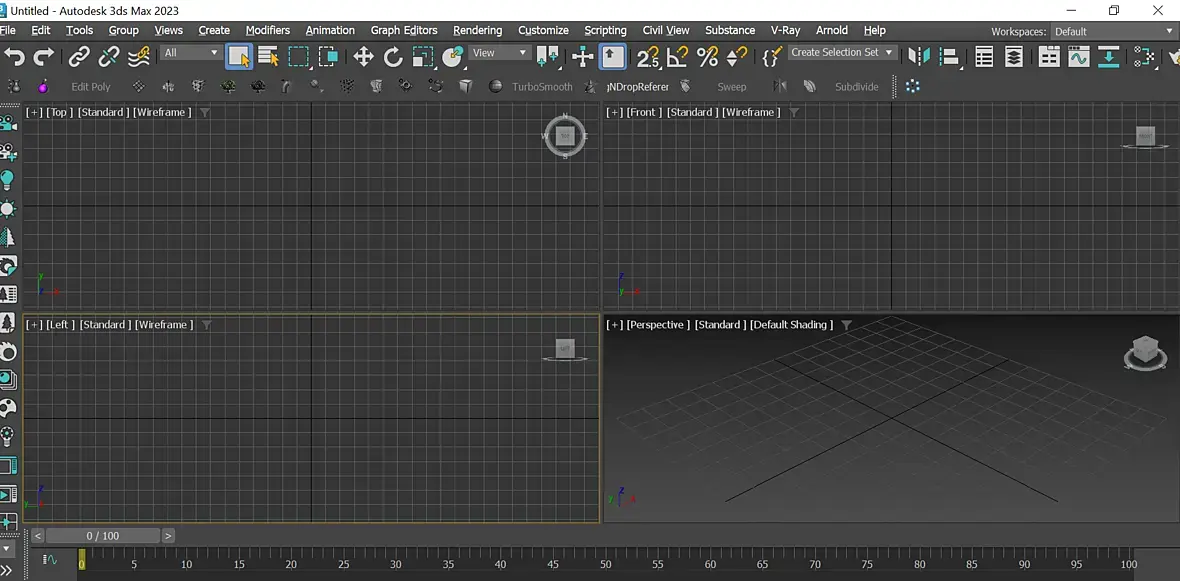

На сайте c 22.09.2022
Сообщений:
Доьрый день, как мне вернуть стандартный вид итерфейсу справа?
Сообщений:
И тем не не менне кто-нить подскажет мне, как мне решить эту проблему?
