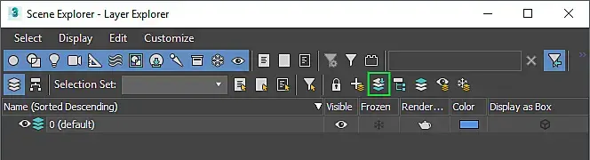

Блин, таже самая проблема! пересел с 2014 сразу на 2019 макс, не могу разобраться. как работать со слоями(((((
Меня тоже бесит новый менеджер слоев.
Переименовать слой - проблема (проще через правый клик, чем кликаться в имя слоя). Вроде как должно по тройному клику срабатывать, но как-то оно коряво работает, то с задержкой реагирует, то вообще не реагирует, реально можно укликаться в усмерть порой...
Удалить слой теперь можно только по правому клику
Что бы сделать слой текущим мало его просто выделить, надо еще и кнопочку нажать, которая вот ни капельки не интуитивно понятная (рядом с глазиком слева от имени) - возможно это даже может быть удобным - простое выделение не меняет текущего слоя, но к этому надо привыкать.
Если выделен объект, слой с этим объектом по умолчанию раскрывается - с одной стороны это удобно, с другой если у вас дофига объектов в слое, а выделяете вы объект с целью перенести в другой слой, то такое раскрытие в лучшем случае добавит неудобств, в худшем еще и прилично так подтормаживает прогружая весь список объектов в слое. Но это, слава богам, решается снятием галки Display -> Auto Expand to Selection

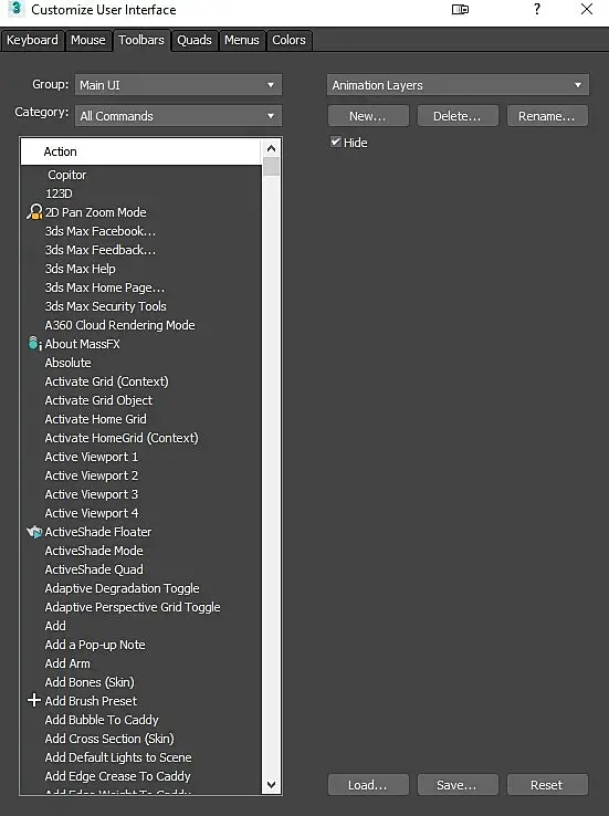

сохраняю тут настройки расположения настроенных мною кнопок на рабочем окне, перетаскиваю настройки на домашний комп, но почему то ничего не меняется, ошибок не выдает, как нибудь можно вообще перетащить настройки макса с одного на другой комп?
п.с. все плагины одинаково установлены на машинах!

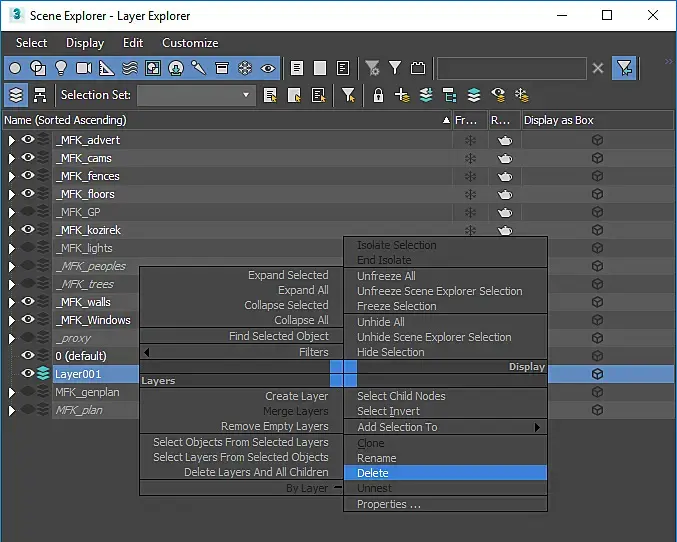

менеджер слоев возможно вернуть из 2014 макса?
был еще Nested Layer manager очень похожий на старый максовский, но его поддержку бросили на 15 версии вроде
странно ,я вообще не понял как удалить пустой и ненужный слой
На сайте c 10.07.2008
Сообщений: 1941
Екатеринбург/Калининград
сделай горизонтально, и потом понастраивай еще отображение тех элементов, что нужны тебе!
обычно стандартный слой невозможно удалить, это не он у тебя?
На сайте c 26.08.2010
Сообщений: 970
У вас вообще какое-то странное меню. Я правда сейчас на работе под 2017 сижу, но дома в 2019 вроде все то же самое и там у меня по правому клику вылезает стандартный максовый Quad menu:

такие проблемы возникают когда подгружаешь сохраненные настройки из предыдущего макса!
крайне не рекомендую этого делать, новый макс имеет новые структуры менюшек и подгружая из предыдущего макса настройки можно потерять новые функции вовсе или такой глюк с меню!
настроить макс много времени не отнимает ведь)только хоткеи можно подгружать без опаски!
