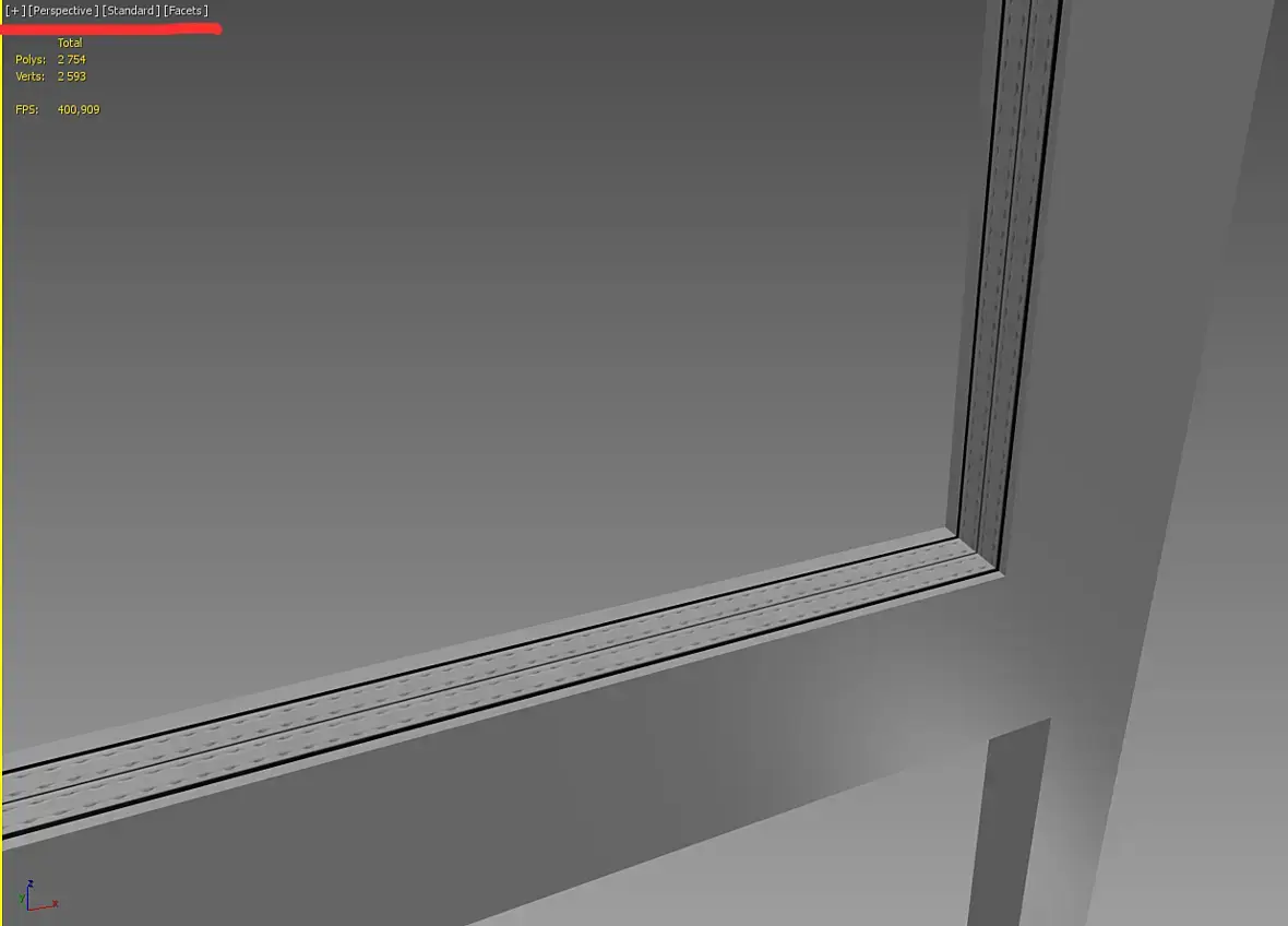

3D товарищи! Как настроить отображение текстур при любом режиме вьюпорта? Прежние версии макса при стандартных настройках давали возможность спокойно работать. В 2018-ом вечно какие-то сраные новшества. Негодованию нет предела! Вообще другое восприятия программы. Десять лет близости с программой, родственные отношение и понимание - и тут на тебе! Новые версии как чужие. Разочарован.
На сайте c 24.08.2014
Сообщений: 361
Волгоград
User defened переключите на Standart, а дальше только сидеть да слёзы счастья вытирать.

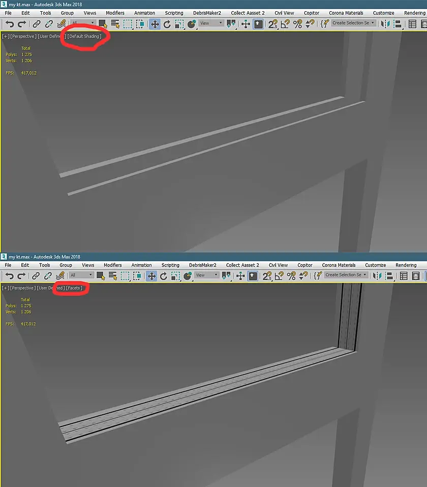

Переключен в Standart - ничерта не помогает. Мне нужно чтобы модели нормально сглаженными отображались, и текстуры были видны как все 15-ть лет работы в максе. А сейчас - в режиме Facets отображаются текстуры, а в Default Shading - нет. Блин, злости не хватает. Установил новый макс на свою голову. Менять базу программы - это преступление для уже сросшихся с программой пользователей.

Default Lights: 2 Default Lights - стоят..
Я ж правильно понимаю, что в режиме Default Shading в 2018-м максе - текстуры во вьюпорте должны отображаться? Вообще запутался..
Попробовал поменять программный драйвер на openGL, потом обратно на рекоммендованый - начали текстуры отображаться в режиме Default Shading, зато в Facets перестали..Ну да ладно. Чертовщина какая-то. Спасибо отозвавшимся, хоть как-то дело сдвинулось. С прежними максами вообще таких проблем не было.

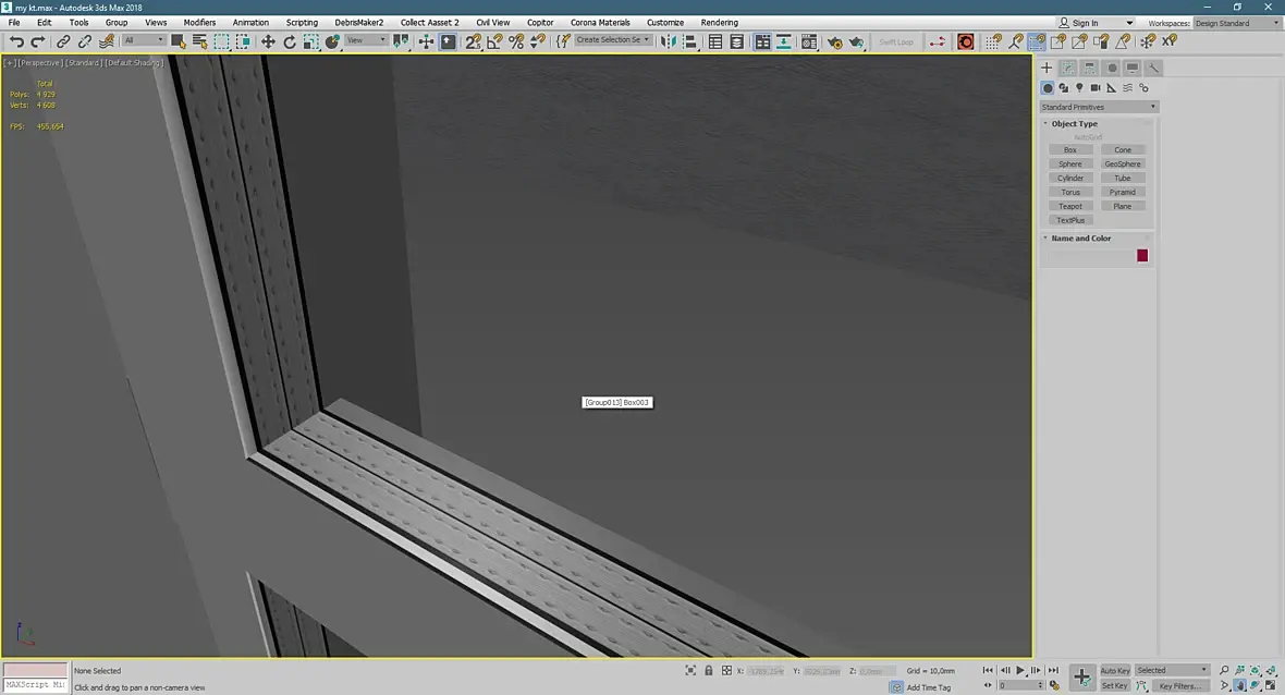

https://forums.autodesk.com/t5/3ds-max-forum/show-shaded-mat-in-viewport-button-makes-objects-invisible/td-p/7289512/page/2
Вот тут на форуме автодеска эта же проблема обсуждалась. Там был один совет: удалить файл "maxFxoCache.dat" который находится в папке "C:\Users\%username%\AppData\Local\Autodesk\3dsMax\2018 - 64bit\ENU\en-US\plugcfg".
Мне вроде, помогло. Попробовал на Direct3D 11, во всех режимах текстуры не пропадают.
