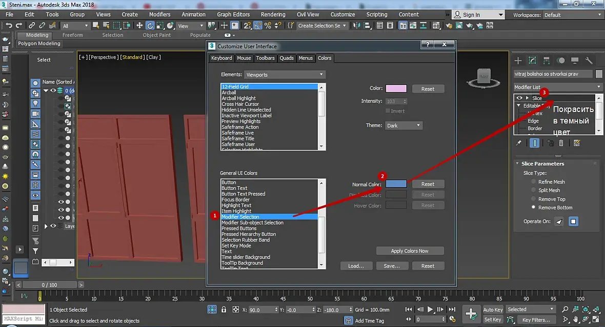

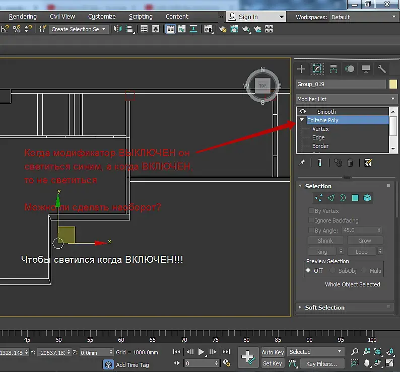

Коллеги подскажите можно ли как-то перенастроить отображение Включенного\Выключенного модификатора?
В ранних версиях Выключенный модификатор НЕ посвечивался синим, а Включенный - подсвечивался. В новых версиях же наоборот! Можно ли это как-то исправить?
Раз никто не ответил - отвечаю сам - ВДРУГ кого это тоже сбивает с работы
В общем можно просто поменять этот яркий-синий на темно-серый и не будет отвлекать - см. скриншот
