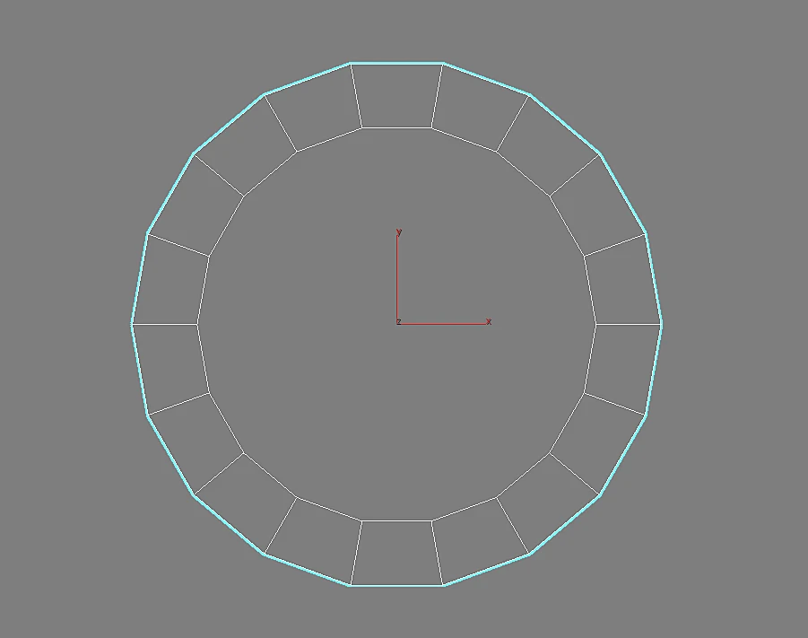

Работаю дома в 2014 , а на работе поставили 2017. В одной из сцен вылетал раз в час при нажатии сохранения файла, вроде помогло удаление файла 3dsmax.ini.
А вопрос в другом, при редактировании ребер или точек в режиме вьюпорта warevrame, не видно ребер которые  находятся на противоположной стороне. сначала подумал , что глюк, но в 2018 так же, занчит это нововведение. А как тогда отключить это?
