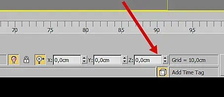

Подскажите, ловил ли кто такой глюк со спиннерами:
При переходе курсора через нижний край экрана, значение координаты резко увеличивается, а не изменяется линейно. В результате перемещаемый объект резко улетает далеко-далеко. Wrap Cursor Near Spinner не помогает, происходит то же самое, объект скачет как сумасшедший. Win10, max 2016 sp4.
записал гифку, просто веду курсор вниз:

Yehat, да есть такая тема на 2017 и 2018, судя по всему и на 2016-ом, а как раньше было я не помню.
Попробуйте установить последний сп5 отсюда.

Не, не помогло (((
Если отключить Update During Spinner Drag, то проблема исчезает, но тогда непонятно, где находится объект, пока не отпустишь кнопку мышки. Тоже не лучше.

Тоже такое есть. Могу ошибаться, но вроде как появилось у меня сразу после установки SP4. А так - работаю в win 10, 2016 max.

Могу точно сказать, что в 2018, 2018.1, 2018.3 и 2018.4 такое точно есть. Возможно это не бага, а фича )
