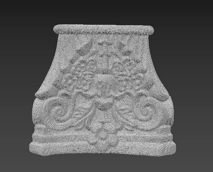

Добрый день. Подскажите пж что делать. При иморте файла из Calibry Nest(ПО сканера) ломается сетка, использовал до этого 3д макс 18ой версии всё работало нормально, но установив на новый Пк 20ую версию начались эти проблемы. Может есть какие-то настройки для иморта obj файлов?
Сообщений: 4319
настройки obj на импорте не могут влиять на сетку, скорее вы экспортировали не правильно

при экспорте сетка может меняться, вы может какие-то опции включили, похоже на вокселизацию модели, но при импорте вы только вставляете готовую сетку там нет возможностей на нее влиять кроме как изменить масштаб и изменить группы сглаживания, что не влияет на сетку. то есть если вы импортируете в другой софт там будет точно так же
в 3Builder и других ПО для просмотра всё нормально, только в максе выдаёт вот такую модель
Сообщений: 4319
тогда скидывайте модель если можете

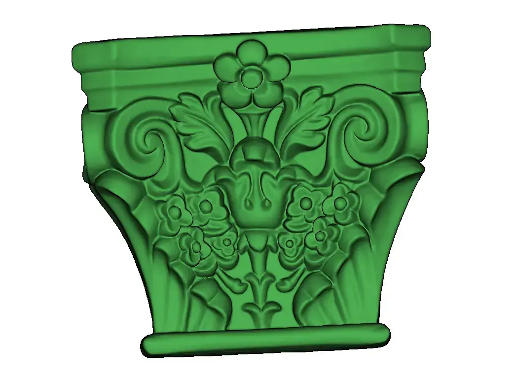

На сайте c 23.12.2006
Сообщений: 548
askerzakuraev https://clip2net.com/s/4aq1b2s   в 2013 норм открыл. Только модель другая

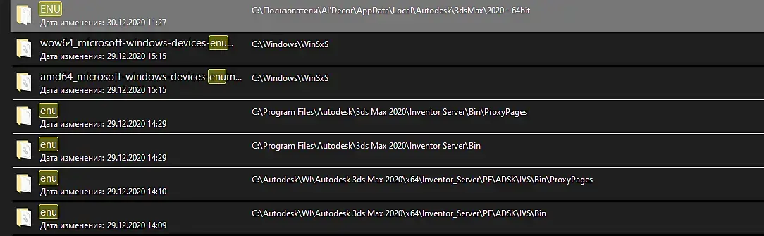

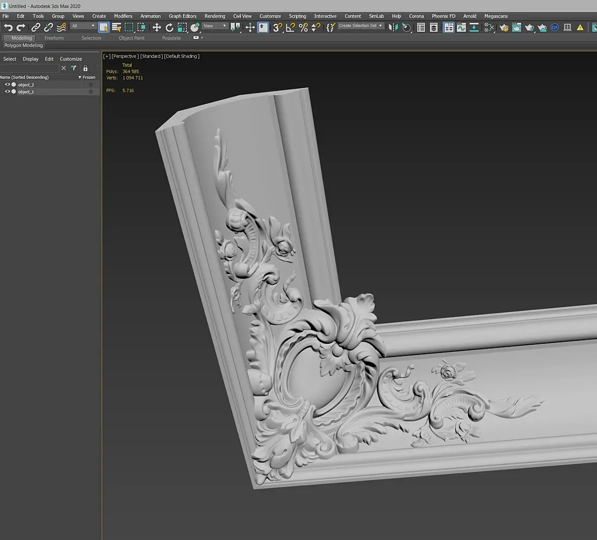

Сообщений: 4319
у меня нормально импортируется, макс 2020.3даже без сглаживания нормалей выглядит не так как на вашем скриншоте, попробуйте сбросить настройки, удалив папку enu
На сайте c 04.04.2015
Сообщений: 9
россия
shinodemКакую из?
Сообщений: 4319
askerzakuraev
C:\Users\<username>\AppData\Local\Autodesk\3dsMax\20XX - 64bit\ENU
и апдейт 3 поставьте если не ставили
