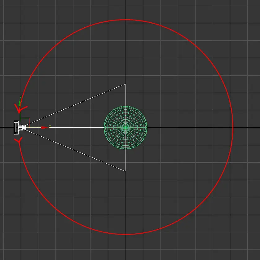

На Вашем примере предмет вращается, но не камера.
А камеру можно привязать к какому-нибудь вспомогательному объекту и анимировать его вращение.

Да, в том примере, вообще фото, насколько я понял. Не совсем удачный пример, другого не нашел. А насчет анимации хотелось бы вращать самому куда захочу.
https://www.pixelsquid.com/png/headphones-872034550123861827?image=F03
типа такого?
там можно зарегится, качнуть студию и отрендерить секвенцию, или даже они вам её отрендерят если выложить там захотите
Воо, самое оно, кажется. Только как потом собрать в один управляемый файл, интересно?)

можно собрать в интерактивный квиктам файл, можно самописными инструментами собрать. но в любом случае это секвенция.

https://ggnome.com/object2vr

Вам keyshot нужен, там это все делается, автоматически генерируется код на джаваскрипт и страница html, гуглите
А если в Keyshot делать, то смогу это в итоге сохранить не в HTML, а, допустим, в .exe или еще в чем более удобном, чтоб не было кучи файлов?
насколько я знаю - нет, там только в таком варианте.
Там получается папка с картинками и файл со скриптом, я встраивал этот скрипт в страницы сайта ссылкой и на сайте все работало исправно, но секвенция из 160 кадров весила 15 мегабайт.Я года четыре назад около 300 моделей так отрендерил и выложил. Может с того момента они что-то усовершенствовали - не проверял за ненадобностью

https://www.keyshot.com/xr/  вот демонстрация

Вот отличное решение может пригодится
http://www.klaasnienhuis.nl/2017/12/object2vr-tutorial-for-3ds-max/
