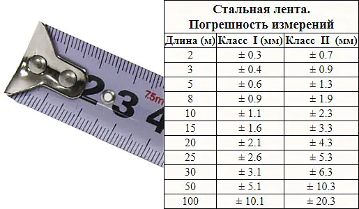

Повторил построение и измерил разницу встроенным инструментом Макса: расстояние между точками окружности и цилиндра составило 0,052 системных единицы. В другом месте больше, 0,071.
Если сцена в миллиметрах, это 0,071 мм, если в сантиметрах, то 0,071 см (0,71 мм).
Для сравнения: точность строительной рулетки, в зависимости от её длины и класса точности:
Думаю, можно сделать вывод, что для архвиза точности вполне достаточно.
