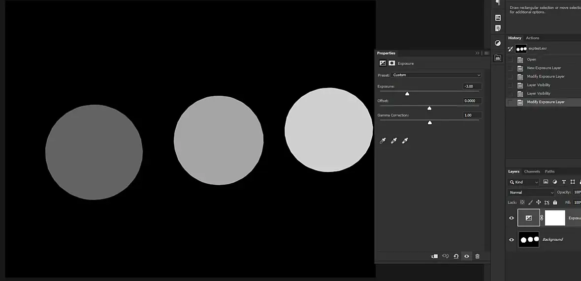

Ок вот вам рендер 32 bit
3 шарика белые 255 да?
Применяем минус несколько шагов exposure.
А вот и не белые, некторые белее белого оказывается
А вот если сначала преобразоввать в 8 или даже в 16 - инфа полностью утрачена, и все темнеют одинаково

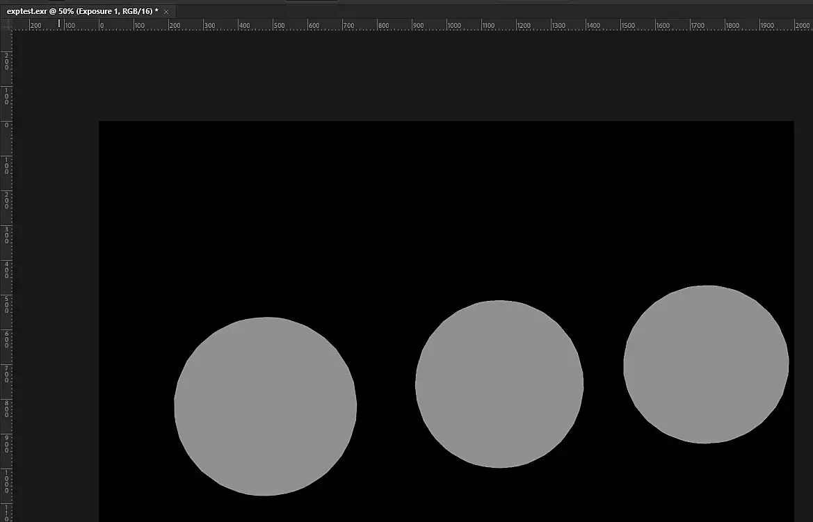

Denis_21, ты с коррекцией переводишь картинку.

Цитата alexfmos:
Применяем минус несколько шагов exposure. А вот и не белые, некторые белее белого оказывается
Все верно. Скручивая экспозицию в минус, мы сжимаем гистограмму таким образом, чтобы вся она убралась в диапазон 255, поэтому разница между яркостями шариков становится видна
Честно говоря, не совсем понял. Куда перевожу? Вот открыл в ФШ, смотрю гистограмму, вижу, что есть инфа в дипазоне более 255...

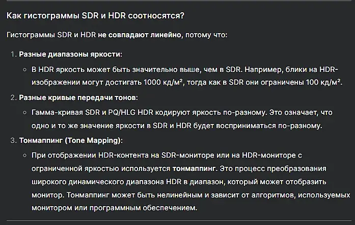

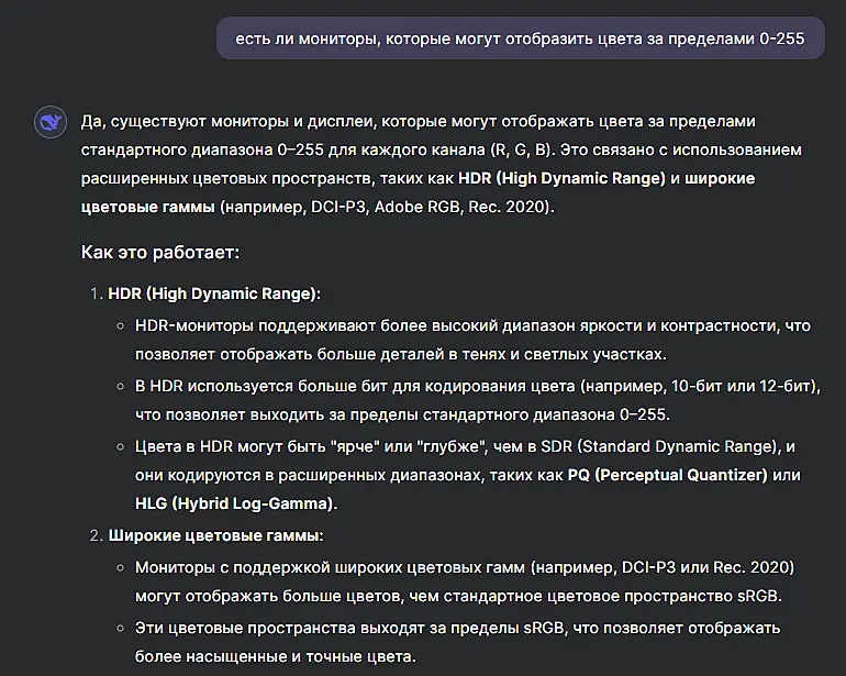

Тут наверное я всё-таки не прав. Действительно на 8 битном мониторе и на 10 битном мониторе яркость пикселя будет одинаковая, просто на 8 битном это будет 255, а на 10 битном 1023, то есть 255 и 1023 будут светить с одинаковой яркостью. Гистограмма нас немного ввела в заблуждение. Её следует накладывать друг на друга, чтобы понять смысл. Я сейчас покажу.
Цитата irishman:
почитай как работает экспозиция для 32 битной картинки
Ещё раз спросил у дипсика и действительно всё не так просто. Тут вмешивается яркость свечения монитора, то есть если 2 моника с яркостью 400 кандел, но разной битности, то они покажут одинаковый белый цвет, то есть 255=1023, но если монитор может показать большую яркость в 500 кандел, то видимо равенства уже не будет. Вообще как я понял гистограммы накладываются друг на друга даже не совсем линейно.
Что-то мне подсказывает, что какой-нибудь Олед экран 0-1023 с яркостью условно 1000 кандел с показателем контраста 1:(бесконечность не предел) покажет цвета действительно шире, чем экран 0:255 с яркостью 400 кандел
То есть если наложить две гистограммы двух моников профи и обычного друг на друга (моники при этом с одинаковой яркостью) гистограммы SDR и HDR будут накладываться друг на друга с совпадением 0=0 и 255=1023, причем будут больше совпадать в темных и средних тонах (хотя не будут точно совпадать), а потом HDR будет сильнее вытягиваться относительно SDR в светлых участках.
А если монитор профи имеет значительно большую яркость, то уже не будут совпадать ни начало ни конец.
Более того, если задать логичный вопрос типо а если мы возьмем наоборот обычный srgb и наболтаем на нем яркость 1000 кандел, то что он станет показывать те же 1023? Ну технически наверное да, но тогда он и ноль перестанет показывать как ноль, то есть он просто собъется со своей настройки и будет показывать погоду в остальном диапазоне, короче так нельзя делать. А профи моник вам покажет и бОльшую яркость и ноль и средний диапазон будут на месте. Возможно теперь можно сказать, что разобрались, либо пишите, если я не прав)
