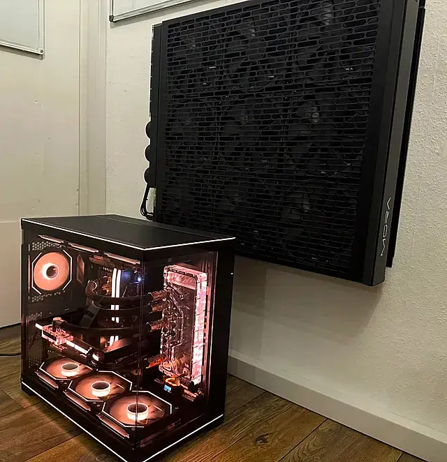

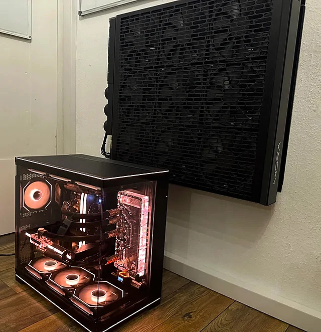

Судя по слухам можно выкидывать все эти Arctic Freezer 420 в помойку и начинать гнуть трубки у кастомной водянки и покупать смело MO-RA IV 600 🤣
Nova Lake-S (десктопный 52-ядерник) - 150W / 496W/ 854W
Arrow Lake-S (Core Ultra 9 285K) - 125W / 250W / 425W
Raptor Lake-S (Core i9-14900KS) - 150W / 253W / 350W
https://wccftech.com/intel-nova-lake-dual-compute-tile-cpu-power-limits-150w-pl1-pl2-500w-800w-pl4/
Отдельно смешно теперь вспоминать недавние обсуждения что там будет огроменный чип в 300мм² и что их будет легко охлаждать. Только вот что-то никто не подумал что там будет 500вт из коробки в рендере 😁Хотя в отношении Интела почти все утечки подтверждались ранее, все таки остается надежда что это просто вброс для хайпа.
А еще шутки шутили про духовного наследника MO-RA - https://videocardz.com/newz/cooler-master-unveils-massive-360x360mm-aio-with-four-180mm-fans-rated-for-up-to-2000w-tdp-cpus  🤣
Не ну это крейзи. Я дефал 13900-14900К потому что их можно было настроить годно и что бы они были холоднее Райзенов при идентичном потреблении и немного быстрее в рендере, но это дерьмо если на 500вт выйдет... Я к нему и 10-метровой палкой не коснусь. Даже если там будет 80к CBR23 баллов я шатал такие приколы ))
Если кто не в курсе что такое Мора 600...
