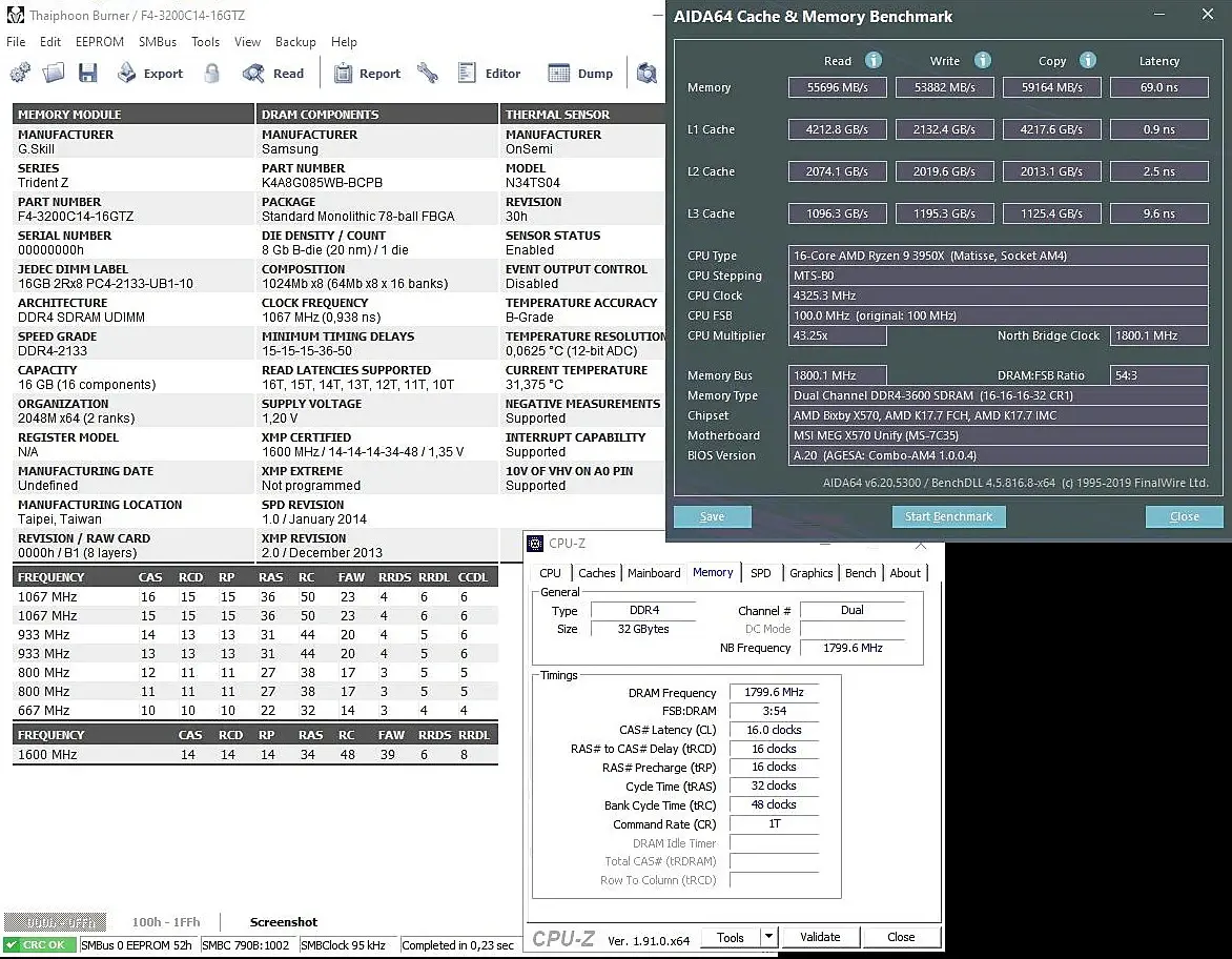

Привет парни. Я вышел на финишную прямую по настройке ПК. Разгон памяти.
Сейчас стрестест Mem проходит без проблем.
Напомню, память стоит 2 плашки х16гб, G Skill 3200C14 B-die. =)
Как считаете, дальше выжимать соки из памяти или так оставить?
Тест в Benchmark.com
В общем.....
Я немного в печали, на 10ку комп подешевел за пару дней... =( Но всё же, покупкой доволен на 100% пока. =)

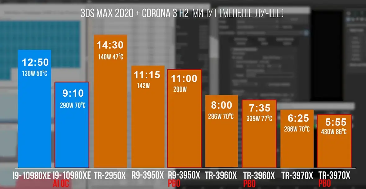

я тут взял слайд с этого видео Бороды и пересчитал на сцену 3ддд корона - вышло вот так :

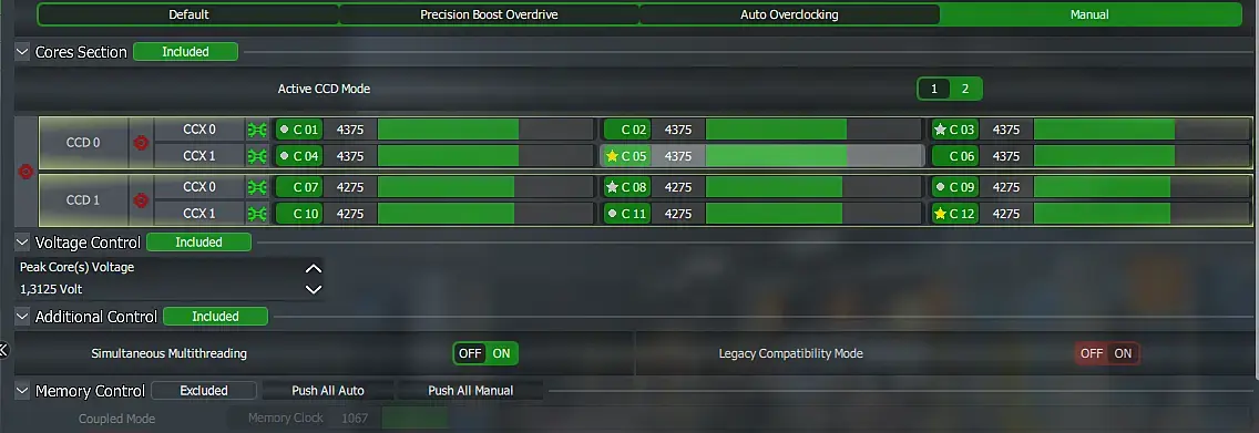

Всем привет. Вот тут говорят про PBO. Кто-то может простыми словами сказать,что где поставить в bios, чтоб разогнать проц с помощью этого pricision boost overdrive ? Система: мать asus prime x570-pro, проц 3900x, память corsair 3000Mhz.
На сайте c 24.06.2014
Сообщений: 4905
Украина, Одесса
Bairdesign, для начала я бы рекомендовал пристреляться к настройкам PBO в Ryzen Master, а потом уже продублировать их в Биосе. Что бы не приходилось каждый раз комп перезагружать и подкручивать настройки. А так, подвигали лимиты туда-сюда. Посмотрели на прирост производительности, посмотрели на прирост нагрева - прикинули что к чему. Все на лету в Ryzen Master.
Врубаете рендер, какой нить. Ни в коем случае ни Linx/Prime95 (потому что срабатывают механизмы защиты и занижаются частоты). А Вирей там или Корону. И смотрите какой лимит сработал. По идее первым лимитом будет EDC который по идее упрется в 140A, сдвигаете его с шагом в 20-30, и смотрите если проц уперся в другой лимит (PPT/TDC), и его немного подымаете. Но, будьте готовы к тому что при 200А проц нечем не охладить. А как известно каждые 10 градусов нагрева у Zen2 - снижают частоты всех ядер на 25-50мгц.
Именно потому разгон через PBO считается не эффективным и при определенном пороге может давать негативный эффект и лишь просадку в производительности в сравнении с стоком. И именно потому абсолютное большинство людей пришло к мнению что гнать нужно 3900X/3950X по CCD а не через PBO. И тщательно подбирают вольтаж под такой разгон что бы была 100% стабильность и минимальный нагрев при этом. Таким образом с 3900Х можно выжать порядка 10% без лютого нагрева как с PBO.
Только учтите. Что у каждой материнки по своему работает LLC/VDroop/Датчики Вольтажа по разному показывают. Каждый процессор уникален в плане VID вольтажа и утечек тока. Плюс эффективность охлаждения играет весомую роль. Это я к тому что не стоит тупо слизывать настройки с скрина и надеяться на идеальный результат именно в вашем случае. Скрин этот просто для демонстрации разгона по CCD с лимитом Пикового Вольтажа.
Если вдруг возникнет вопрос. А в чем суть то... Суть в том что во всех без исключений 3900X/3950X - первый CCD#1 по качеству лучше чем второй CCD#2, потому при одинаковом вольтаже они работают на разных частотах. А PBO как бы кладет на все это, и просто задирает вольтажи снимая лимиты, и выходит первый CCD#1 работает на той же частоте что и более дохлый CCD#2. А так вручную, у вас есть контроль, и вменяемый вольтаж для такого режима работы. И если что - не вводите себя в заблуждение написанным бустом на коробке в 4.6ггц  smiley-biggrin.gif
Ну так то в целом, если брать по средней "температуре на больницу", то оно как то так и выходит в большинстве случаев 3900Х разгоняется до 4.375ггц по CCD#1, и 4.275ггц по CCD#2 при 1.3-1.32 вольтах. (+/- 50мгц еще в зависимости от охлаждения и удачности проца).
P.S. На стабильность систему лучше прогонять в легких сценах, например в Corona но что бы рендер шел хотя бы часик с последующим денойзом (HighQuality, который сильнее греет проц чем сам рендер в коротком промежутке ). Что бы проц не захлёбывался и максимально плотно утилизировал конвейер. Простыми прогонами Сайнбенча, стабильность проверять - идея не лучшая. Linx/Prime95 тоже не вариант с Ryzen 3000, потому что срабатывают жесткие лимиты и проц на расслабоне там (меньше греется даже чем в Короне). Раньше было все наоборот )
