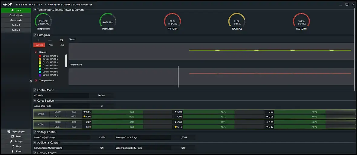

Predator84, нет. Даже меньше частота в легких сценах выходит.
Думается мне 25мгц потерялись просто из за температурного режима.
1usmus говорил что каждые 10 градусов это 25мгц на 3000 Райзенах.
Да и как видите лимиты совершенно иначе выглядят. Хм...
На прошлой картинке Ryzen Master-а это был тяжелый Экстерьер.
На этой картинке это сцена с теста короны, интерьер простенький :
Думаю оно так и выходит. Что от нагруженных сцен проц просто в какой то момент задыхается немного.

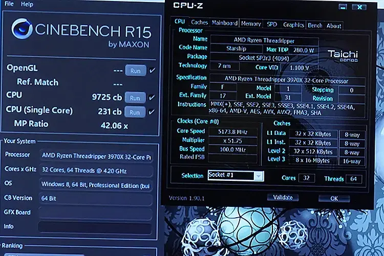

подкину дровишек (очереди в Японии за Ryzen 9 3950X стоимостью около $900)
https://3dnews.ru/998824
Сообщений: 10559
andrekaciok да, да, только результат на скрине под азотом и в целом синебенч более неактуален для адекватного тестирования процов, ибо результаты кукурузные, раньше можно было соотносить почти линейно соотношение между процами в короне, вирее и синебенче, а с новыми трипперами увы, но в короне и вирее результаты куда более скромные
