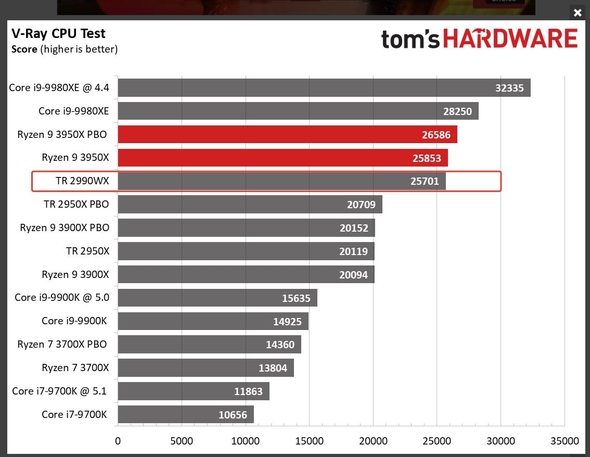

Цитата xpp_nd_ruphus:
Rebate вот из-за памяти вполне возможно, или из-за температуры, поскольку скидывать частоты начинает 2990wx уже при температурах в районе 65 градусов
Да, обыватель не поймет или не заметит, а потом, если решит проблему, то результат на сайте не исправить. Вот и говорю, можно довериться только блогерам-пк, те кто проф занимается.
А то, что tom's взял такой результат хз, в обзоре 2990WX этого теста у них вроде не было. Делали ли они его специально или это давний результат...

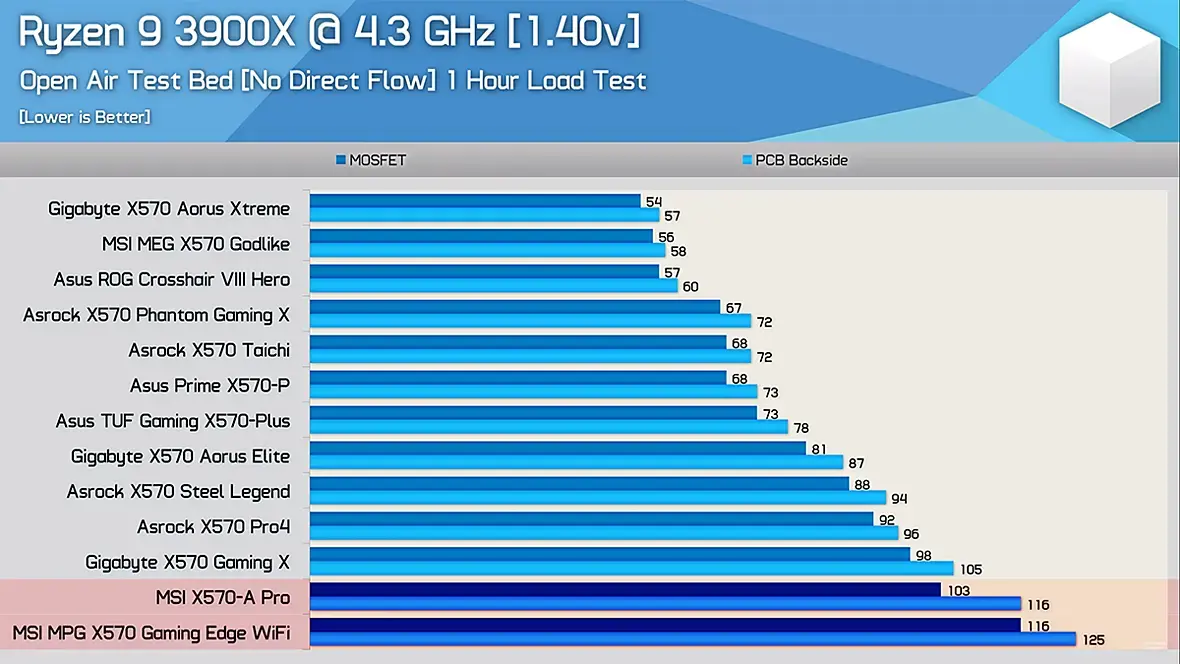

Predator84, к начальным и в целом к недорогим X570 материнкам никаких претензий у меня тащем то нету. А все недоумение про питальники х570 материнок у меня возникает лишь в высоком и топовом сегменте. Где всякие X570 Ace, X570 Hero, X570 Master, X570 Xtreme, X570 Godlike, у которых настолько толстые питальники что с ума сойти (ну например реальные 12-16 фаз без даблеров и солидные мосфеты у Aorus). И вот для чего это все... Ума не приложу. Типа можно накинуть в сокет 3950Х и еще сварочный аппарат запитать smiley-biggrin.gif Или как это все проектировалось понятия не имею. Будто AMD сказали Вендорам готовить материнки под процы на 500-600вт, а потом такие, ой, у нас 3950Х влезает в 150вт, сорян smiley-biggrin.gif И все это даже нельзя оправдать разгоном на Азоте, ведь даже разгоном на Азоте вы не перекроете даже 60% лимита питальника с 3950Х на Godlike, Xtreme ))
А самое смешное, что при низкой нагрузке на VRM (а она низкая даже при рендере будет с стоковым 3950Х) что бы сохранить КПД питальника материнка отключает некоторые фазы питания (как я понял это обычный механизм призванный повысить КПД), и внезапно оказывается что у топовых материнок, 99% времени половина фаз питания просто мертвым грузом висят (отключенные в спящем режиме). Ну кайф... Зато материнки по 450+ баксов. Кому, для кого, для чего, почему - не знаю.

(кликабельно)
Прошу заметить. Это 3900Х на 1.40V за час нагрузки при 4.3Ггц. Это приблизительно на 15% +/- выше нагрузка на питальник чем у стокового 3950Х. Т.е в чистой и грубой теории ASUS PRIME X570-P при аналогичных условиях с 3950Х (но без разгона) должна даже холоднее выходить. Ну, скажем вместо 68-72 градусов 65-67.

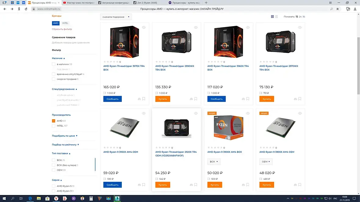

Онлайн трейд уже выставили картинки с новыми процами.
Сообщений: 3952
Что там за цифры 6-ти значные, цены что ли?
На сайте c 09.04.2012
Сообщений: 29
Красноярск
они, самые
