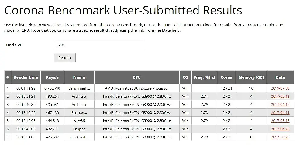

Украина, Одесса
Судя по тому что в базе данных всего ОДИН протестированный 3900Х то мы не скоро их на прилавках увидим. Непонятно еще на каком биосе его прогоняли, вдруг на том биосе где турбобуст не работает нормально, из за которого AnandTech сейчас переделывают все свои тесты. К тому же на NewEGG до сих пор 3900Х нету. А на Воллмарте до сих пор указана дата в 22 число. Тлен. Тащем то и в ЮзерБенче мало инфы, средний турбобуст 4.35, значит большинство тестов было сделано на кривом Биосе. (там указывается как правило максимальный буст в однопоточной нагрузке а он должен быть на ~4.6).

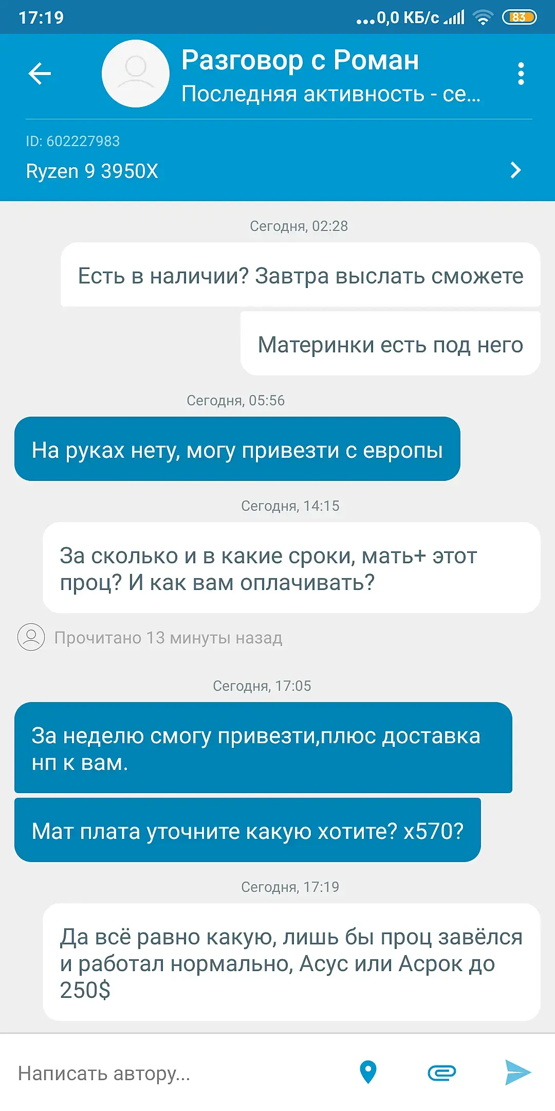

Сообщений: 313
Вот это жульё на OLX.ua ищет доверчивых. Вот один, обещает Райзен 9 3950Х за неделю с Европы привезти!!! Как? Они же только осенью выйдут))) Люди не будьте доверчивыми, это 100% развод на деньги. (Посмотрим что дальше запоет)
