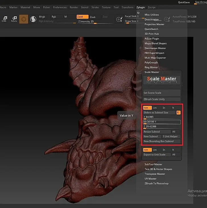

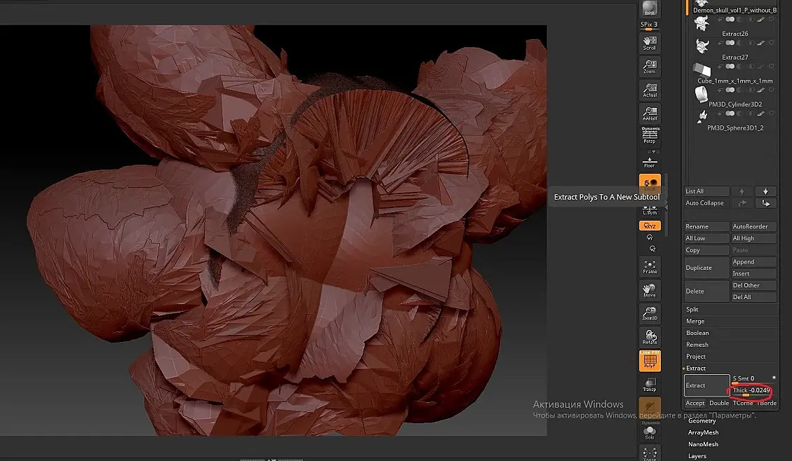

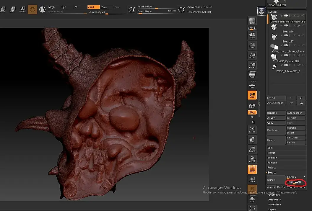

Всем привет! Осваиваю браш и никак не могу сообразить как настроить его, чтобы все параметры были в мм или см. Задолбался в попугаях работать. Допустим взял модельку, ресайзнул ее до 50 мм в scale master, затем захожу в extras  и хочу сделать толщину модельке, а там 0.00045812 которые на деле выглядят как пара мм. Вот как эти 0.00045812 превратить везде в адекватные мм? Ну невозможно работать. Мне для ювелирки нужно знать что я делаю, потому как важен каждые пол мм.

похоже никто догнать не может в чем у меня затык) прикрепляю скрины. Обратите внимание на размер фигурки и результат действия extras  и с какими значениями это происходит.
наверное с этого и стоило начать, вы писали что хотит ворлдюниты в мм, я вам дал плагин.
по поводу толщины - http://invertex.xyz/DynameshThicknessCalculator/
потому что в Зебре:
What 'Thickness' your shell will end up is relative to the Dynamesh 'Density', 'Thickness' and your scene's 'Output Scale' value, so to know the true thickness a given 'Thickness' value will give you isn't very simple. This tool makes it very straight forward.

ну плагинчик советую у персов взять, он таки по описанию вроде могёт толщину правильно считать
Calibrated Extraction / Create Shell. Extract and Shell objects in real size thickness measurements
