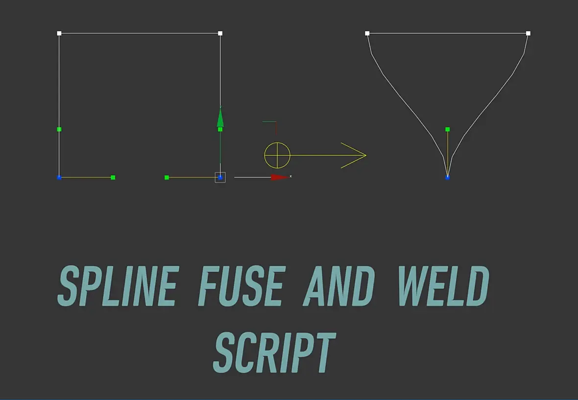

Spline Fuse and Weld - 3dsmax скрипт для сшивания точек сплайна одним хоткеем,если выделено несколько точек срабатывает Fuse и Weld,
если выделена одна точка срабатывает break и разбивает на 2 точки
После установки ищем в категории: RUST Script - Fuse and Weld
бесплатно качаем тут: https://rustcg.gumroad.com/l/SplineFuseandWeld
