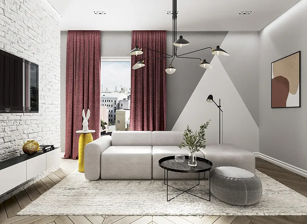

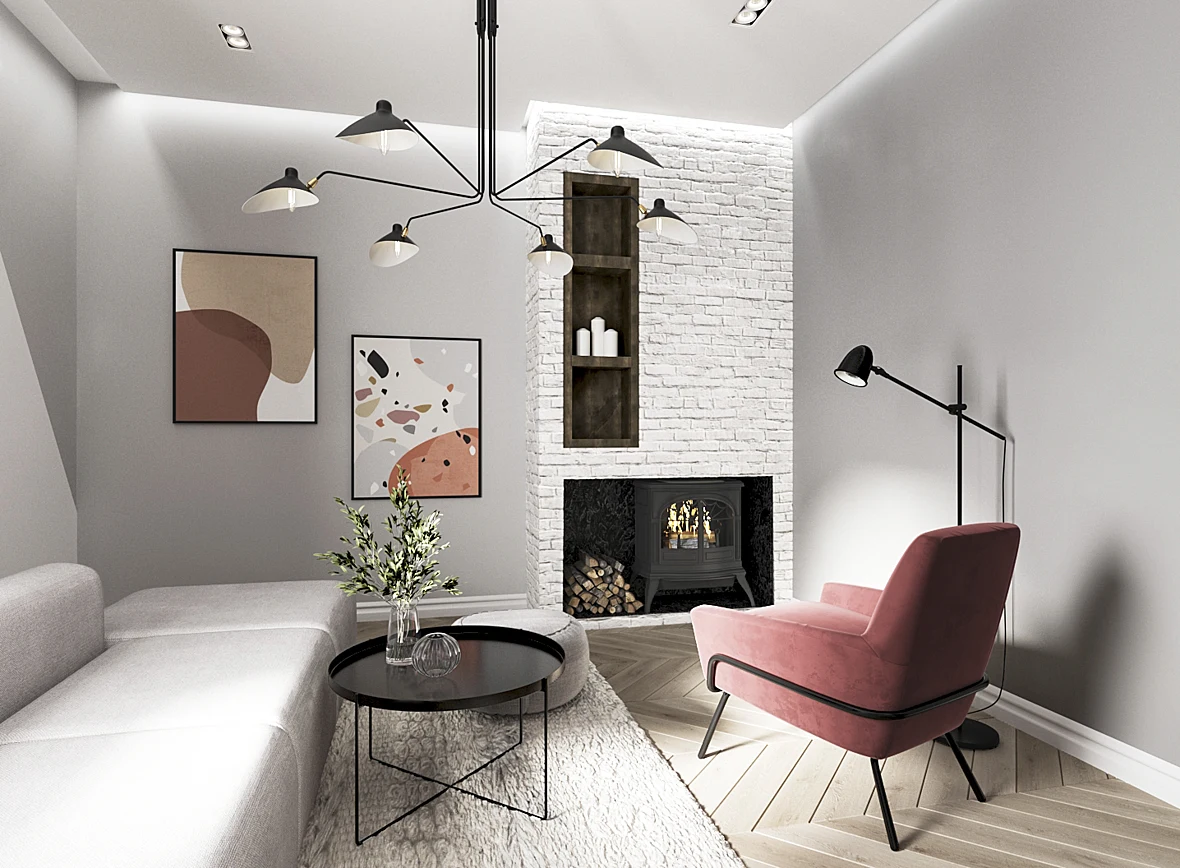

Буду очень благодарна за любую критику

Хорошие цвета и приятные акценты!
Композиция тоже почти хорошая, но её портит фокусная "вытянутость" камеры - вынесите камеру за пределы помещения и включите клиппинг, отрегулировав его,  чтоб ближняя граница клиппинга внутри комнаты была.
Фон за окном портит восприятие. Если там действительно такое грустное окружение - повесьте штору на окно и не показывайте его =)
Много света. Попробуйте выключить весь искусственный свет и оставить только дневной за окном. Вот если будет критично темно в углах - можно включить незаметную ненавязчивую подсветку.
"Домик" для камина тоже смущает - но это вопросы к дизайнеру.
Камеру на нижнем кадре сдвинуть влево на 30-40 см - у Вас кресло (которое забирает на себя всё внимание) справа нехорошо "зависло" на границе с пустым правым краем.
Кирпичная кладка - не. Сделайте её геометрией, или карту дисплейса качественную используйте. Хотела б я в хозяйстве иметь такую болгарку или чем там ещё можно так чётко порезать кирпичи "под домик для камина" smiley-crazy.gif
Работайте дальше - всё получится! Потенциал у Вас есть :-)

За шторами это окно или картина в рамке? Если это окно, то выглядит как картина за шторой.

Большое Вам спасибо за такой развёрнутый комментарий. Вы мне очень помогли )
