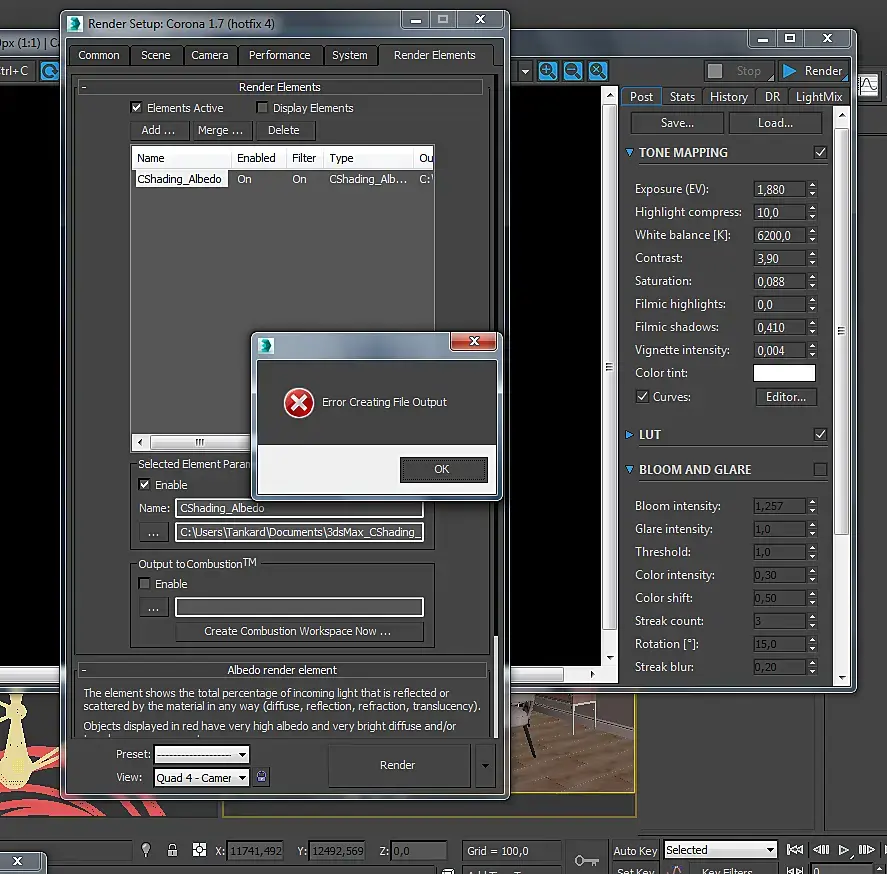

Нашла, а почему рендер не запускается?
там где три точки удали все буквы: ц юзерс и тд
На сайте c 29.06.2012
Сообщений: 17
30.09.2018 22:33
картина
Цитата larrs :
Сейчас попробую) Спасибо.
Я что-то разницы не вижу, может все нормально?))))Так и должно быть)?
Не знаю, может проще в фотошопе одну картину темнее сделать?(
На сайте c 23.05.2011
Сообщений: 4827
30.09.2018 22:46
так пасс то покажи
чтобы два раза не вставать, во фрейме нажми на бьюти и открой пасс альбедо и покажи
Сообщений: 17
30.09.2018 22:59
Цитата larrs :
так пасс то покажи
А что все черно-бело-серое и красные светильники?))
Цвета где? Как его применять?
Сообщений: 4827
30.09.2018 23:01
показать тут для начала
Сообщений: 17
30.09.2018 23:01
Вот что получилось.
Что не так сделала?

На сайте c 14.04.2015
Сообщений: 580
01.10.2018 00:00
Цитата Gwenwww :
Вот что получилось.
Что не так сделала?
Цитата larrs :
Выложила, есть мысли?
Эти красные пятна на пассе альбедо говорят о неправильно настроенном дифузе материала. Возьмите материал плафонов и в дифузе поставьте значение белого цвета на 205 максимум. У потолочных светильников так же. Такие элементы тормозят просчёт и рендерятся часто с артефактами.)
