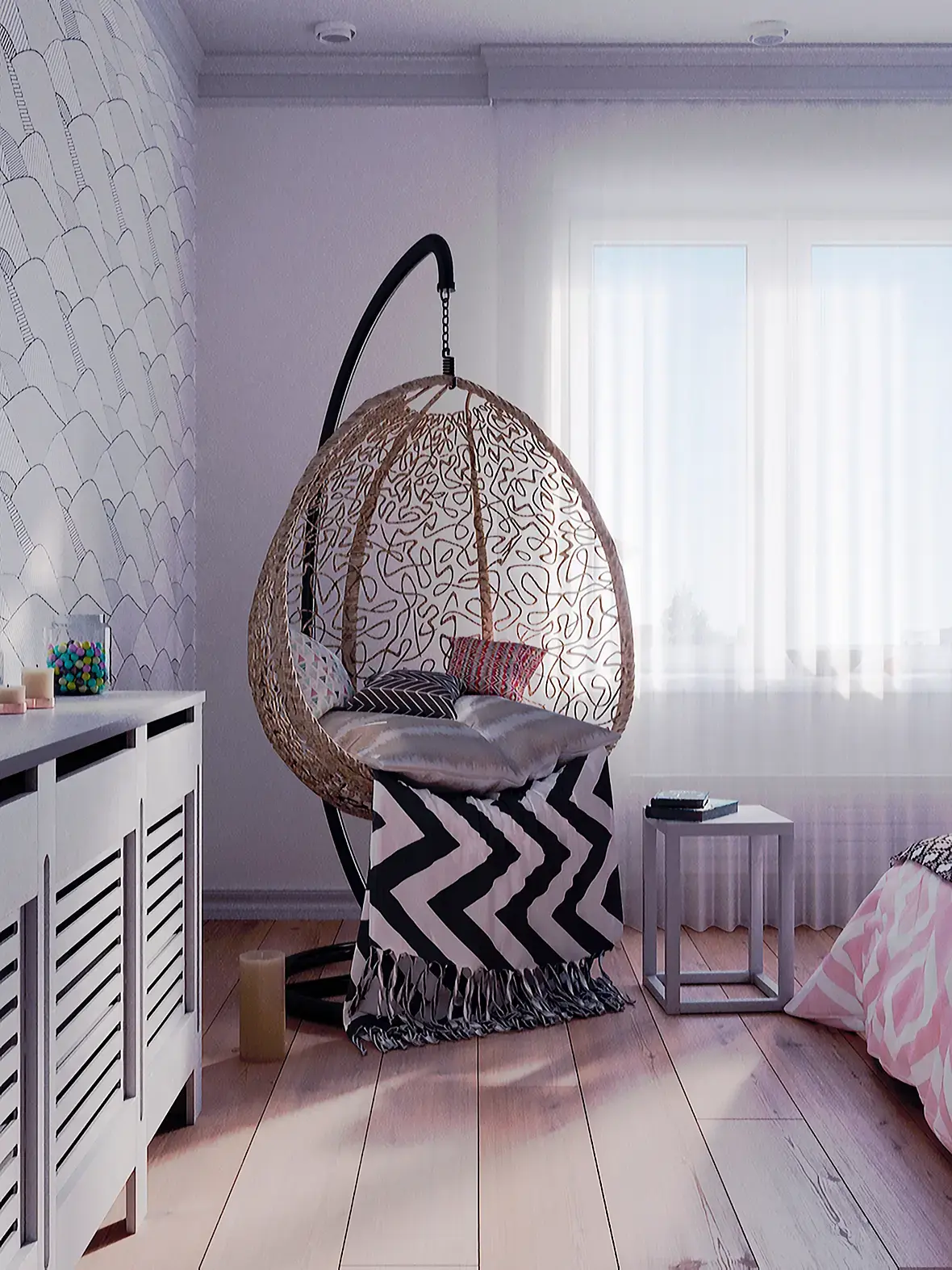

Хотела уже выложить в галерею,  но не тут то было. Я вся внимание.

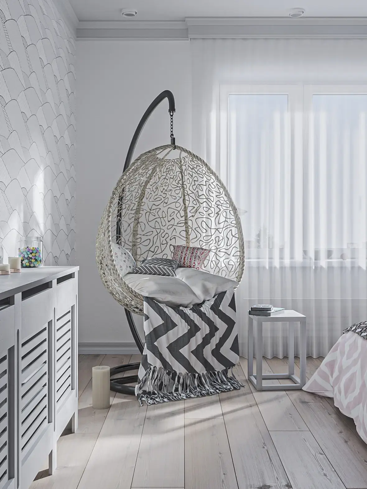

FedurinaTa, думаю, надо наоборот немного рассредоточиться и развеяться, с мужем в кино сходить, или в осенний парк, чтобы глаза отдохнули от этой картинки за день-другой, а затем просто на свежий взгляд сравнить вариант radli89 "лёгкая обработка" с "не тут то было" — станет заметно, что свечи в комнате слегка коптят )

А это финальное разрешение картинки?
или сюда не полезло

Я пока эксперементирую, поэтому разрешение небольшое. Следующую попробую выложить разрешением выше.

Цитата FedurinaTa:
Я вся внимание.
Лучше!) на мои взгляд ))
Конечно главное во время остановиться, так как работать долго над одним проектом обычно очень выматывает.
Лучше в следующем проекте применить все накопленное из этого, и приплюсовать что-то сверху.
Поэтому композицию (форму/цвет/расположение) я бы может и оставил уже. А вот со светом можно поиграться, так как это в целом веселое занятие )) Сейчас первое впечатление - темно. Второе впечатление - плоско . Светотень в кадр как-то не попала. Не знаю хорошая ли идея включать верхний свет днем (в этом конкретном случае) но если его и включать, то надо выкрутить дирекшен источникам света куда-нибудь в 0.45-0.55 (если corona) и возможно поискать баланс между количеством света из окна и количеством света от этих источников. Главное чтобы свет подчеркнул форму кресла. На самом кресле должна появиться какая-то светотень, более освещенные и менее освещенные области, какие-то тени от кресла. (хотя, опять же, не хочется навязывать стиль освещения, но темно сейчас это точно, и хотя бы немного акцента светом хочется.)
Возможно без верхнего света будет даже лучше, и скорее всего тут может что-то получиться если поставить дополнительный источник света где-нибудь под потолком вне кадра и под 45 градусов (или не под 45, а даже боковое окно имитировать)(свет с боку беспроигрышный вариант)))) ) сверху подсветить угол с креслом. Не знаю получиться ли это сделать ненавязчиво или нет. Зритель в принципе не знает, что там справа за кадром, не знает что за камерой тоже. Можно смело ставить туда источники и пробовать светить в сторону кресла. Главное не переборщить.
Опять же, может просто усилить и поправить дирекшен источникам верхнего света уже сделает картинку светлее а кресло "виднее" . Но попробовать поиграться думаю стоит.

Да, с фотошопом еще предстоит подружиться
Цитата radli89:
Как у Вас такой эффект получается? Это какие-то дополнительные "плюшки" к фотошопу или просто ловкость рук?))

Плюшки наверно)
camera raw можете посмотреть видео
Конечно же вам нужно добиваться получше результатов из рендер движка, чтоб потом в фотошопе заново руками не рендерить, разобраться надо для начала почему у вас получается такие мутные темные рендеры, и с непонятные цветовыми пятнами
Настройками можете скриншоты кинуть сюда, может кто что подскажет где не правильно делаете

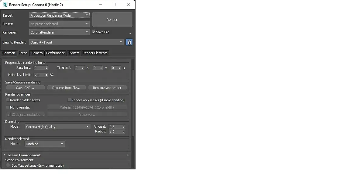

А вот что касается денойза, у меня вот так

Если вы делаете просто рендер то вам и 2000 пикс хватит. Когда уже будете финалить, вот тогда уже можно накрутить больше. Вы у видите как с увеличение разрешения будут проявлять мелкие детали. Для финала можно денойз попробовать вообще выключить или уменьшить вдвое.

Поставила разрешение 3000 по большей стороне и шум до 2% и действительно картина другая.
