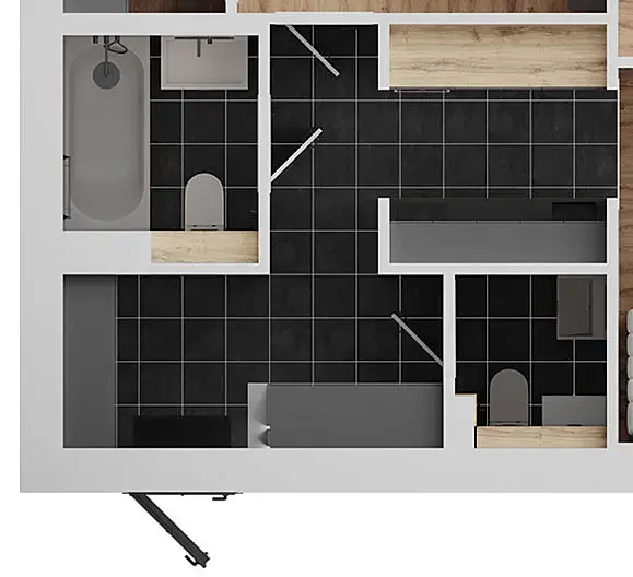

Вот тут у меня 4 помещения в связке, и на счету каждый сантиметр.

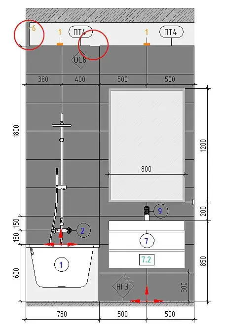

Цитата Dogeva:
Хз почему, но все мои дизайны состоят из критических мест. Отсюда мысль - либо нужно научиться оформлять это всё в чертежи
Нужно обязательно научиться оформлять в чертежи, а лучше наймите пока хорошего чертежника который шарит в технологии работ. Эти знания они ведь с шишками набиваются, не обязательно это самому делать. Делегируйте пока, а когда после нескольких проектов появиться понимание, то можете и сами эту работу выполнять, если конечно захотите потом.

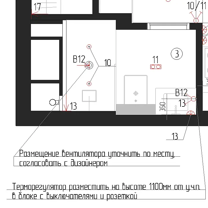

Вопрос про выключатели. Есть санузел с основным светом и подсветкой. Что включается из коридора, а что изнутри? Или оба должны быть продублированы и там и там?

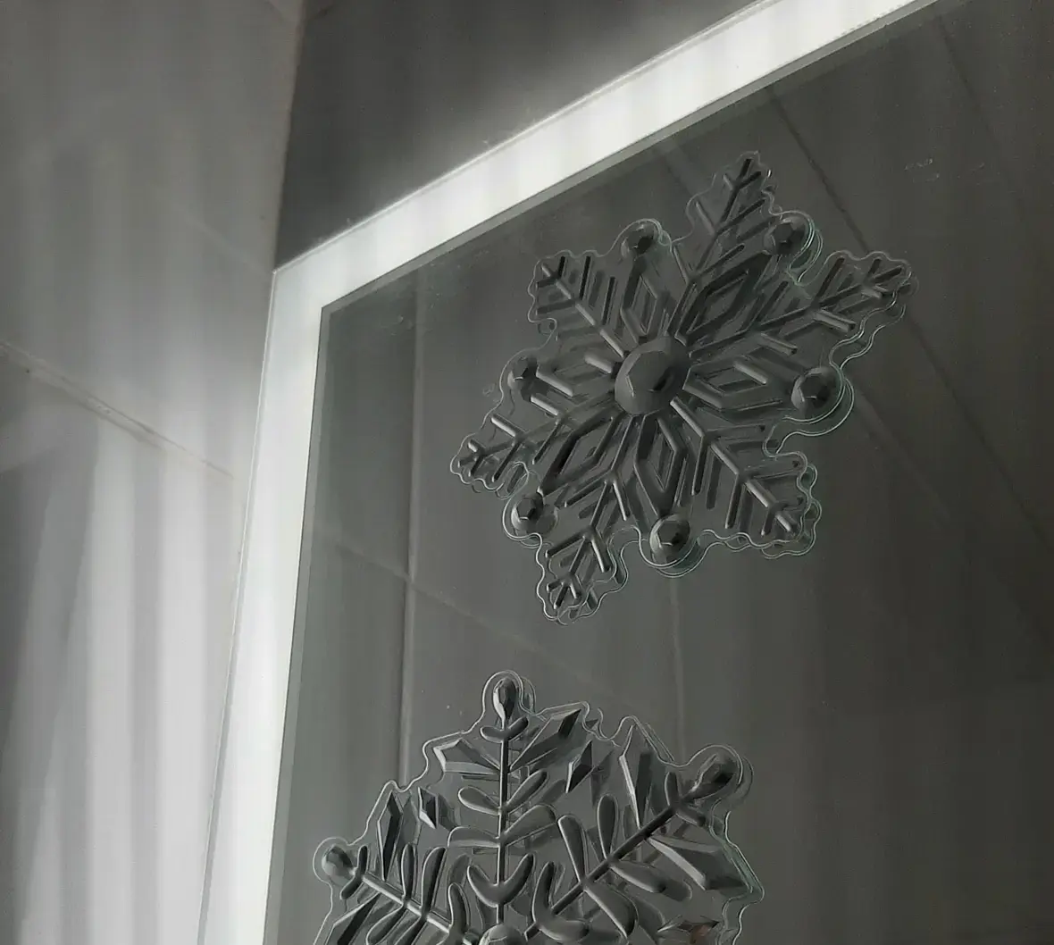

И расскажите вообще про подсветку зеркал в санузлах, какую вы делаете? По опыту подсветка за зеркалом нефункциональна, нужно чтобы светило прям в лицо. По дизайну у меня зеркало 80х120 в металлической раме, я таких не видела со встроенной подсветкой спереди, это ещё какие-то подвесы делать? Но чтоб светили тоже в лицо, а не вниз, но при этом не слепили...
Сообщений: 4439
Отдельно смонтировал бра над местом, где должно висеть зеркало. Разбил-поменял, а подсветка на месте осталась.
Выключатель снаружи на основной свет, бра включаются изнутри.
У товарища все выключатели изнутри (основной свет, бра, вытяжка)

Цитата Dogeva:
Оуч, я этот момент что-то вообще упустила... Себе делала просто решётку, без вентиляторов
В санузле поставил параллельно с основным светом на один выключатель. В ванной - отдельный выключатель на вытяжку, вышел - включил- проветрил.

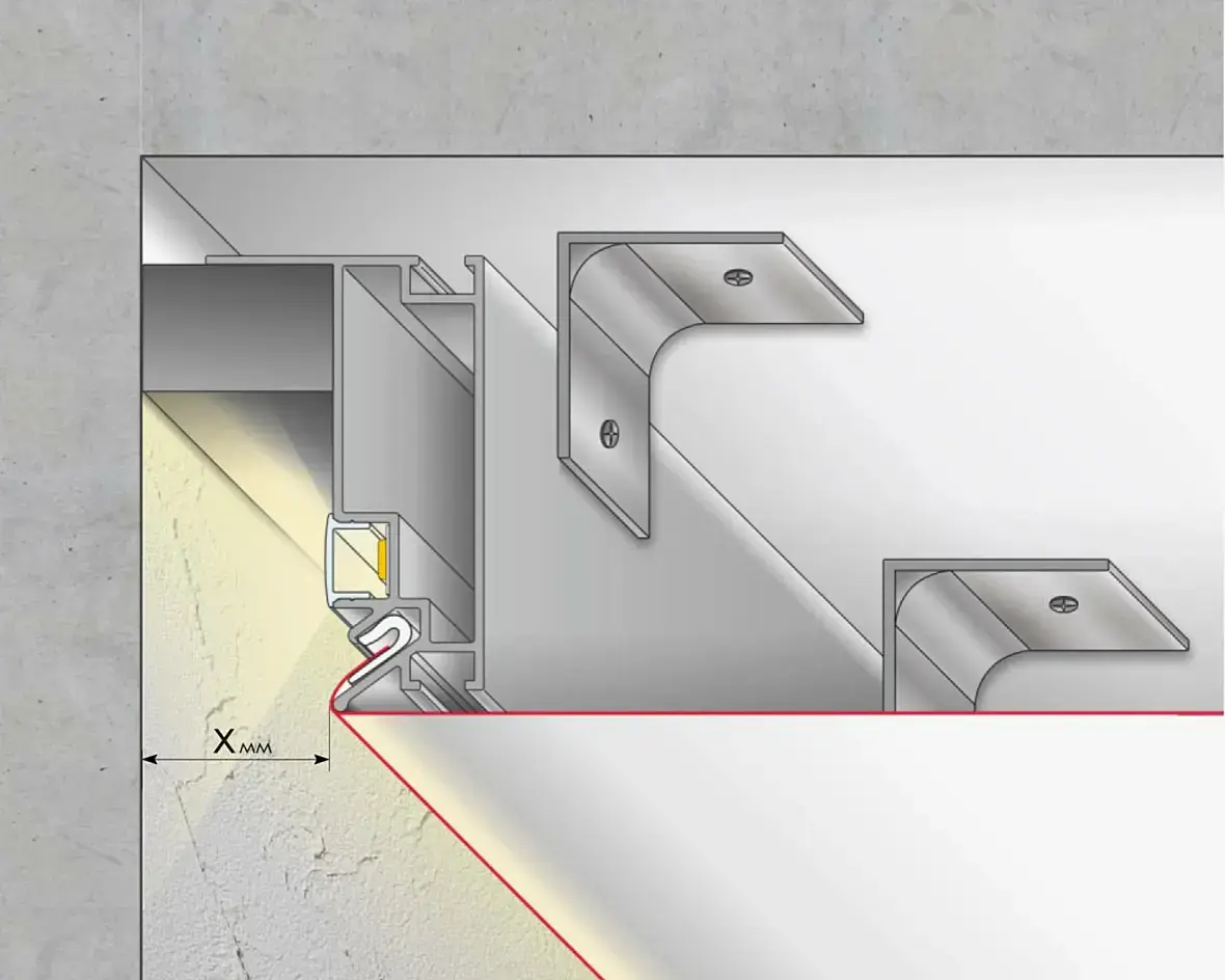

И ещё про потолок. Условная высота до плиты 2950, в санузле хочу сделать 2700, чтобы плитка без обрезки. При этом есть ниша для подсветки и ниша для встроенного карниза для шторки. 250 для этих ниш же дофига? Мне нужно там делать ещё какие-то опуски из ГКЛВ? И это всё на сечениях и развёртках показывать?
250 дофига. Создавая нишу, нужно руководствоваться тем, что в нее легко пройдет рука маляра и его шпатель.  Чем шире ниша, тем глубже ее можно сделать. Согните из картонки нишу нужной вам глубины/ширины, возьмите что-то похожее на шпатель (кухонную лопатку?smiley-biggrin.gif) и попробуйте  "нанести" шпаклевку/краску. Удобно? Особенно если это у стены, а не в центре потолка.
Да ванны нафиг не нужны. Выкинь её, подними поддон из плитки, сделай трап. Это удобно для пожилых, да и для себя уже. Ограждение не надо, в него только руками упираться будешь и мыть его постоянно. Шторка будет норм.
Если это санузел в тесной квартире, то заодно в душе получишь место для раскладной сушилки белья. И сам санузел визуально станет больше, ванна объём сьедает и хлам под собой хранит.
21 век, а люди ваннами страдают до сих пор, ноги задирают. И кабины душевые тоже должны быть преданы анафеме. Эти 90x90 хрен куда засунешь, а в ней тесно, как в метро в час пик.

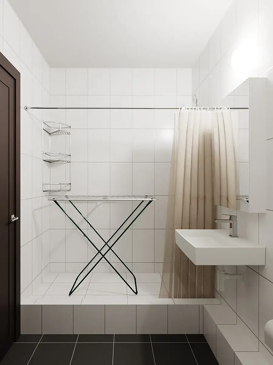

Ой да чо там делать, плитки надо столько же, сколько под ванну. Ну на борт один квадрат заложи, с подрезкой. Газобетонных блоков в подиум, бетона немного залить это дело, трап купить, и от края до края бахнуть душ по всей длине. Всё. Зато комфорта в сто раз больше. Кран и лейка как и были - из стены.
За ванну нормальную больше денег отвалишь, чем надо чтобы подиум собрать. И будешь всю жизнь корячиться в неё перелазить через борт.
Такая идея. На высоту борта не обращайте внимания, тут 30 см. Можно ниже, тут особый случай был, суперэконом увязка с ремонтом от застройщика.

Цитата Agapova:
По свету да, основной свет и вытяжка снаружи
я вытяжку делаю на выключатель у зеркала, итого два выключатели внутри - на подсветку зеркала (еще может быть подсветка ниш/полок сюда же добавлена) + вентиляция.
не снаружи потому, что я даже сама ее включаю по желанию, например, вышла из душа, сразу включила, не выходя за дверь. пока душ принимаешь - не включаю, шумит все равно, бесит
есть подобные. у них просто светящаяся рамка по периметру, выглядит правда не очень. металлический профиль по периметру тебе сделают, если нужно. щас фото прикреплю. у меня такое. вариации такой подсветки спереди разные есть.
прикреплю тебе еще схемку с распределением включателей для наглядности. в общем, верхний свет я снаружи делаю, весь внутренний и вентилятор внутри. по номерам все увидишь.

Ну вот я тоже подумала что дофига. Получается нужно делать короба из ГКЛВ или что? Основной потолок предполагается натяжной, это сами потолочники делают или основная бригада? Или лучше вообще весь потолок из ГКЛВ? Я просто за натяжку в санузлах на случай небольших потопов (был прецедент, просто высохло и всё)
У натяжников сейчас профилей на любой вкус и цвет. Натяжным можно сделать перепад уровней, и подсветку. Например, вот таким профилем
https://om-ek.ru/product/item/profil-lumfer-bp01-bezramnyj-potolok
Или там задача прям определенные размеры ниши выдержать?
И вот это всё нужно рисовать в проекте или нет? Т.е. можно просто примечаниями написать тут ниша для подсветки, тут карниз, дальше идите к потолочникам, а можно заморочиться и вырисовывать все эти профили в разрезах и развёртках.
В обучающем курсе есть например сечение по инсталяции, а я вот думаю кому оно нафиг надо? Просто чтобы было и смотрелось солидно?
